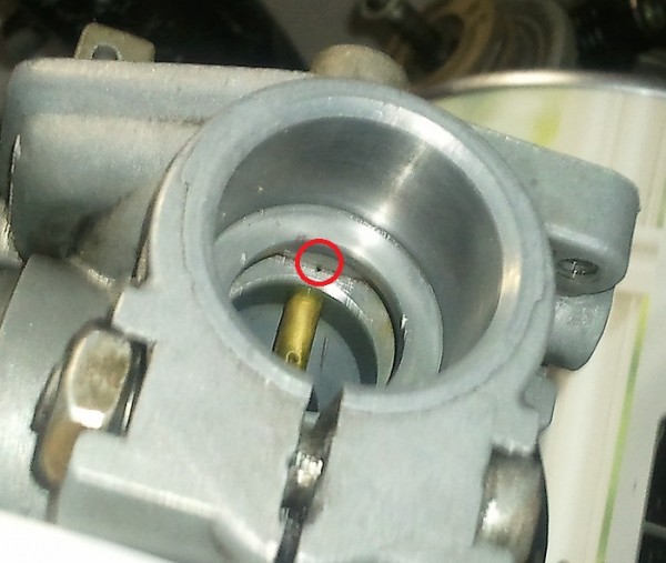

Zoals Pinty enige post geleden in zijn bericht zette, is dat stationairgaatje wel vrij? Zie onderstaande foto en dan dat allerkleinste gaatje in het aluminium.
Die moet je echt met perslucht doorblazen anders komt dat niet vrij, het liefst tegen de stroming in. Eventueel een haar van een staalborstel pakken (of iets anders wat door dat gaatje past) om vastgekoekt vuil los te prikken.

oh ja...dat gaatje van die foto is echt helemaal goed schoon...
Zoals ik eerder zei is dat een "dicht" gaatje...kan er niet door prikken omdat ie aan de andere kant dicht is.

Stationairschroef kan afgesleten zijn, zelfde geldt voor schuif. Misschien heeft vervangen van die laatste nog effect, of maak eens een foto hiervan ter beoordeling.
Je geeft aan dat het gaatje dicht zit, dat zou niet moeten. Of denk je dat ie dicht zit terwijl je anders verwacht. Heb je gekeken (laten kijken) of de haar van de staalborstel in de venturie net boven de sproeier te zien was (daar komt gaatje op uit)?

Dat gaatje waar we het over hebben ziet er bij deze Tomos echt anders uit.
Zelfde als op de foto van Shadowranger maar dat goud kleurige staafje heeft aan 1 kant een gaatje en andere kant is deze gewoon echt glad, niet dat verstopt zit of iets..is echt gewoon helemaal dicht...
Even voor de duidelijkheid. Ik bedoel het gaatje in de rode cirkel.
