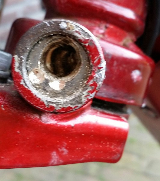

Oke dat maar eens doen dan, ik ben net bij een winkel geweest voor een nieuw stuurslot en die zegt dat die dingen heel makkelijk breken dus dat je er weinig aan hebt, is dit waar? Kan ik hem beter niet vervangen?Ik zou idd de voorvork eens helemaal uit het frame halen en dan met een doorslag het slot vanaf de binnenkant eruit tikken.
