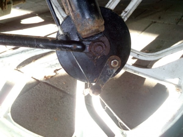

Ik heb een (oude) tomos brommer gekocht. Maar de 2 remmen zat vast (geroest). Ik heb er wat kruipolie tussen gedaan, en met een hamer terug geslagen (dan is het wiel niet meer geblokkeerd). Maar dan is het via de rem (handvat) niet meer terug te krijgen.
Wat kan ik daar aan doen?
Toen ik er een paar keer tegen aansloeg is trouwens ook het ijzer/koper/geenidee draadje geknapt.
Als je foto's nodig hebt moet je het even zeggen, dan mail ik ze naar je op

@timo, dit is me eerste brommer dus weet al die termen niet. Maar ik denk: remschoenen gaan heel stroef heen en weer. Zo stroef dat als je de handrem kabel aantrekt, dat die dan niet in beweging komt

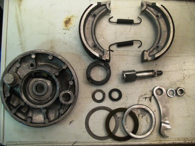

Dit zijn de onderdelen in een remtrommel.
Ik vermoed dat het asje met de 2 vlakke plaatsen (die je op de afbeelding onder de remschoenen ziet liggen) bij jou moeilijk of niet draait.
Of je veren die je remklauwen naar elkaar trekken zijn zo ver verroest dat er geen beweging meer in zit.
Om er achter te komen, zul je de boel dus open moeten halen.
Ga niet blind kruipolie in je trommel spuiten, want als het tussen je trommel en remschoen in komt, zal je brommer heel slecht gaan remmen.

Op die 2 foto's zie je wat niet wil bewegen

Vwb je probleem. Het asje wat de remschoenen bedient waar Timo naar refereert is bij velen al eens vast gaan zitten. Dit komt door het materiaal waar de remankerplaat van is gemaakt (aluminium). Dat gaat oxideren (ook een soort roest voor alu) waardoor het gat kleiner wordt en het asje gaat klemmen. Het beste wat je kan doen is deze uit de trommel te halen en alles uit elkaar en gangbaar maken. Eventueel op het asje wat in de remankerplaat gaat een beetje kopervet smeren en dan alles weer monteren. Check ook of de kabel nog soepel door de buitenmantel gaat. Als deze gerafeld is of slecht gesmeerd, kun je deze beter meteen mee vervangen.

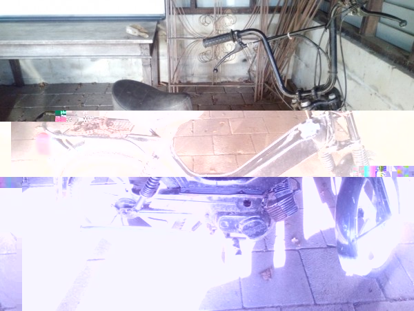

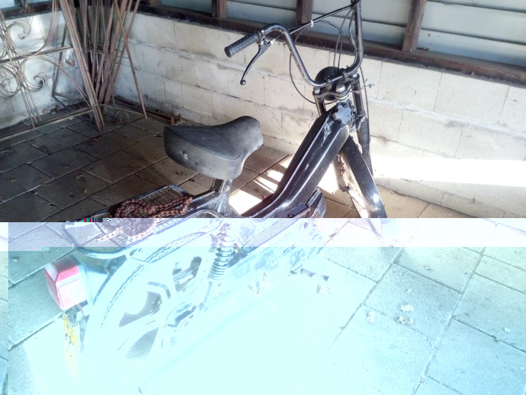

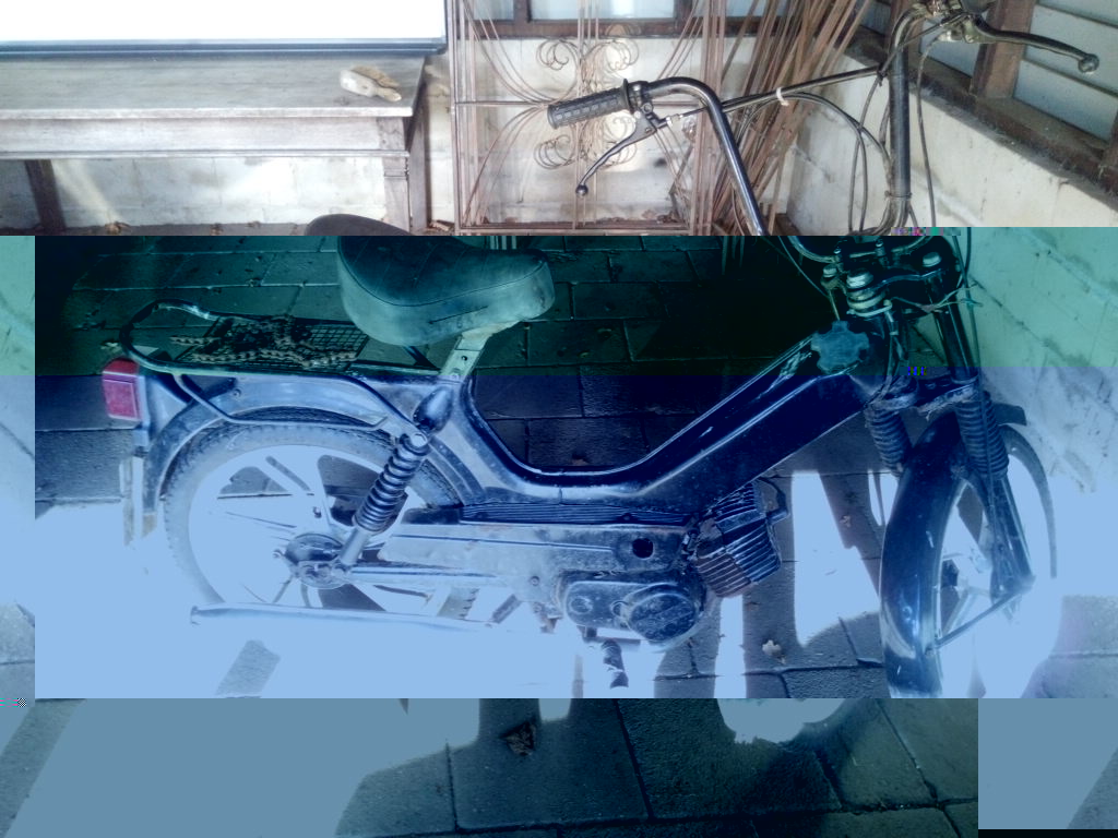

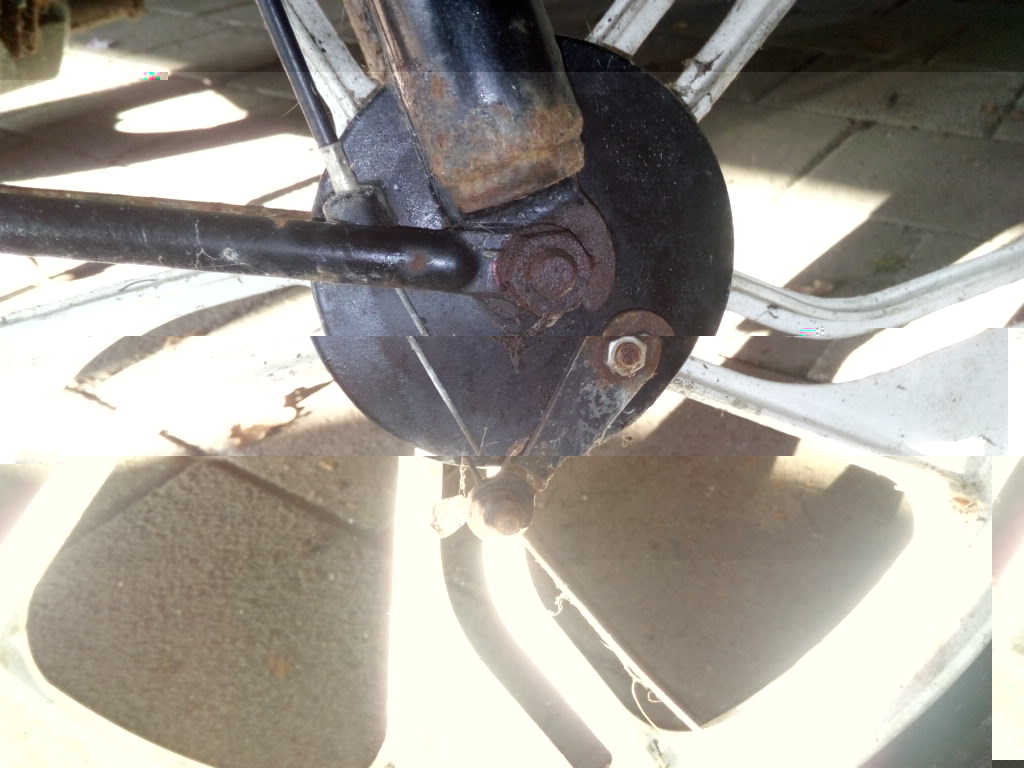

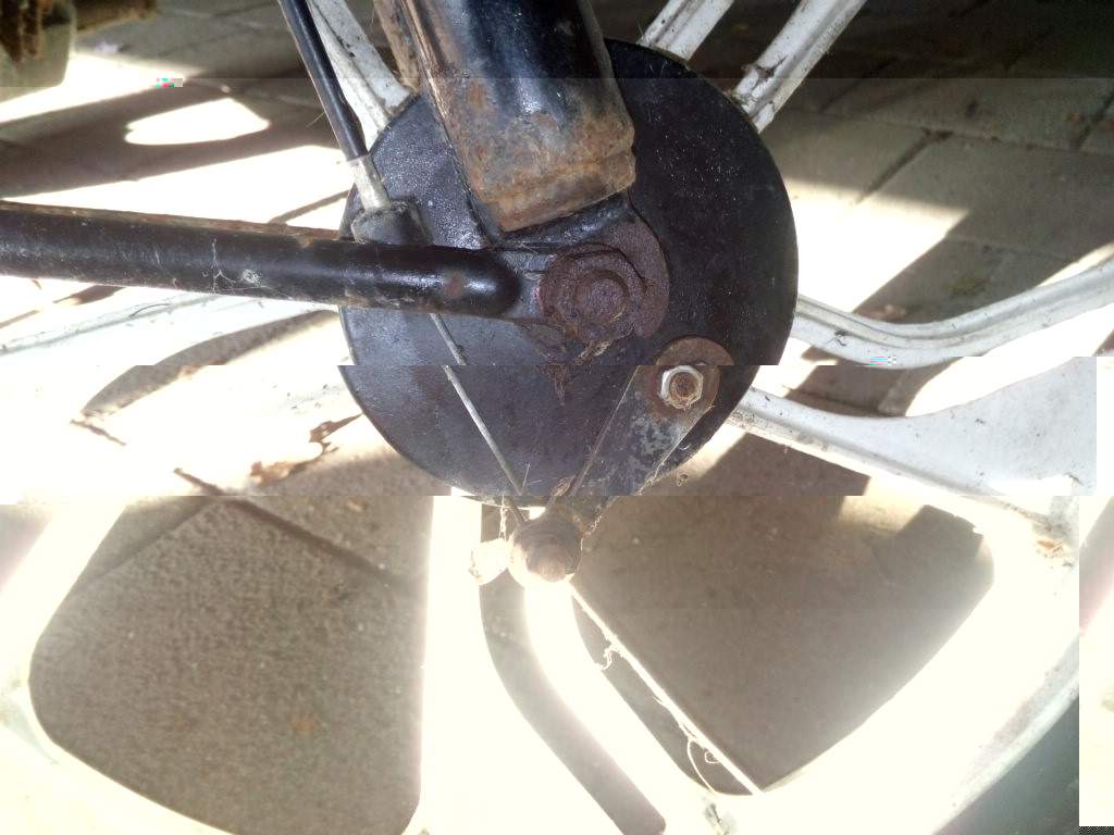

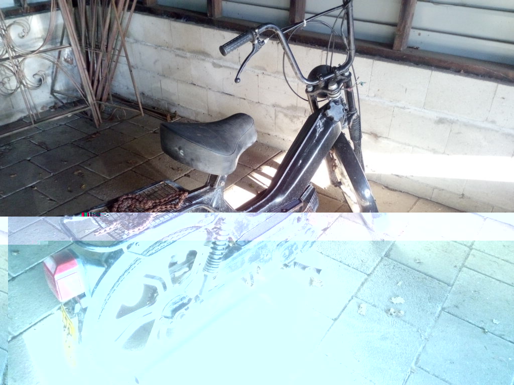

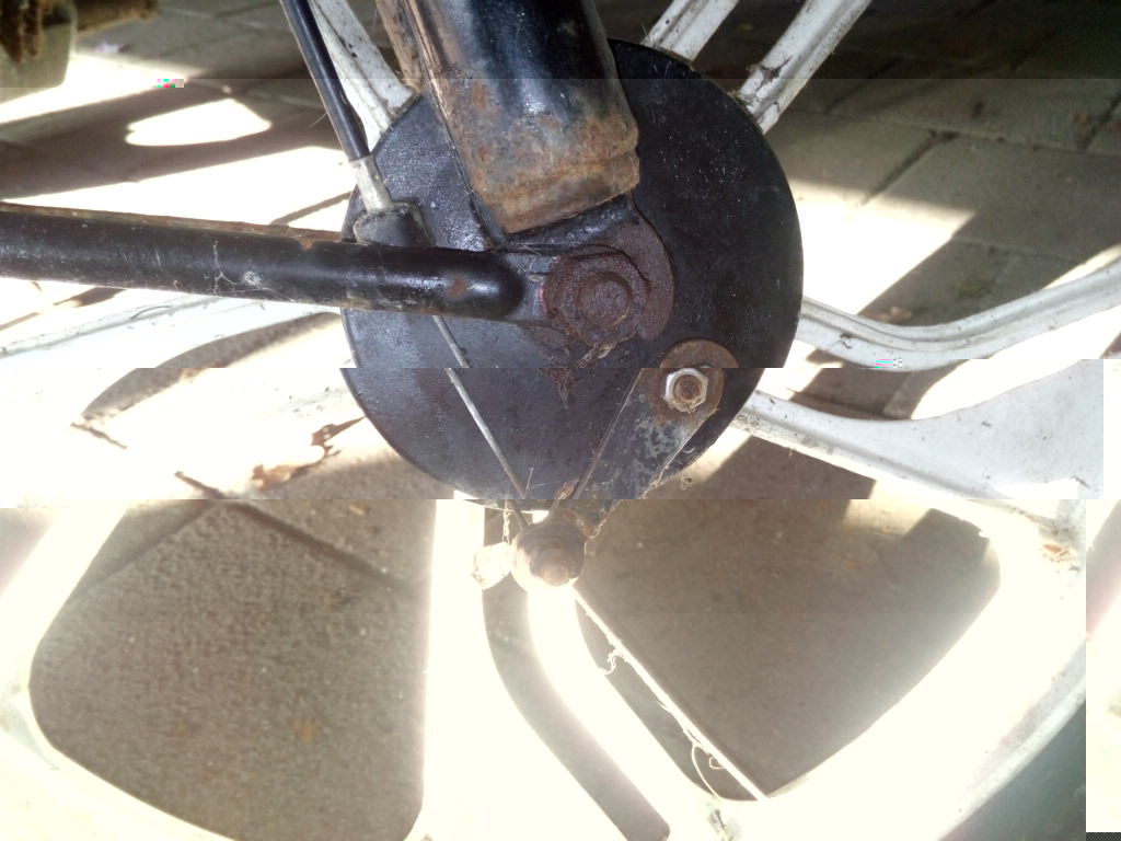

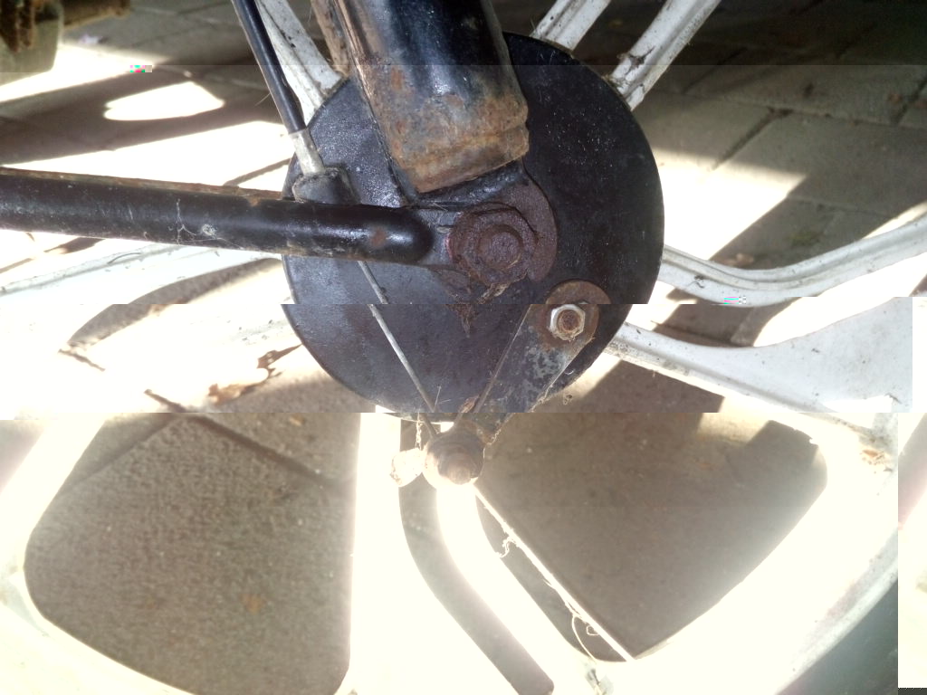

Hier wat foto's, die soort hendel zit dus vast:

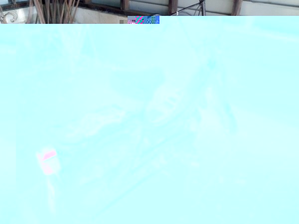

Zit ook vast

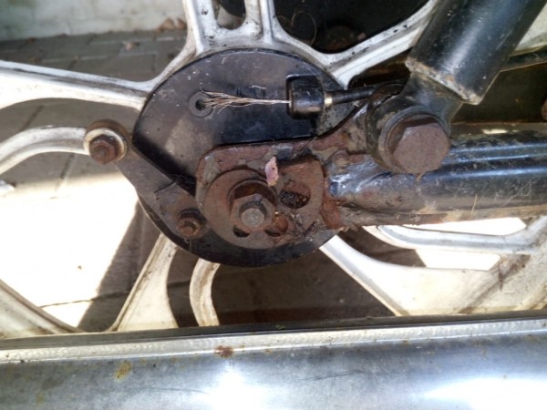

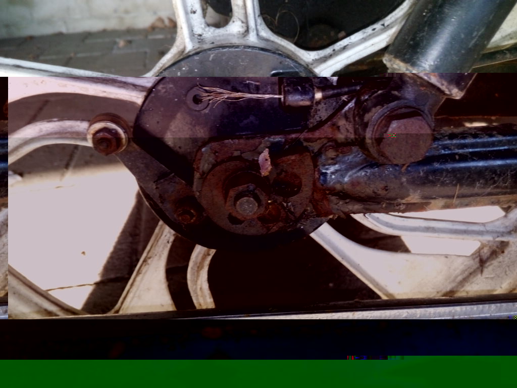

Zit vast
Berichtdoor Timo » 16 mei 2014 14:30
Je remkabel is dus ook geknapt. Deze moet vervangen worden, mocht t probleem daar zitten, dan is dat automatisch opgelost.
Loopt het nog steeds stroef, dan zal de hele boel dus open moeten, en zoals shadowranger al beschrijft zal je alle onderdelen gangbaar moeten maken en evt invetten.

En het probleem is opgelost, door de kruipolie die ik er tussen had gespoten is die weer los gekomen.
