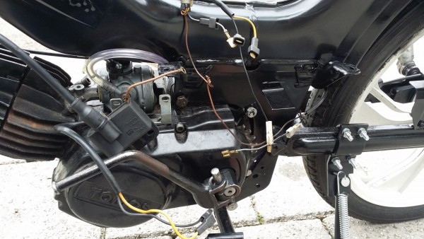

ik heb een tijdje geleden een Tomos standard s25 gekregen van mijn oom,
alleen het probleem hiermee was, hij lag helemaal uit elkaar.
nu heb ik het blok in elkaar gezet en het hele brommertje opnieuw gespoten.
alles gemonteerd,
alleen weet ik niet hoe ik de bedrading moet aansluiten met de bobine.
Ik heb al van alles geprobeerd maar de bougie wil maar geen vonkje geven.
op internet staat dat je bobine op een van de 2 zwarte draden moet aansluiten en dat het gele kabeltje voor de verlichting is, klopt dit?
ook zeggen ze veel over een rode draad van de bobine,
maar ik heb geen rode maar een bruine.
kan iemand mij uitleggen hoe ik de bedrading moet aansluiten op mijn bobine zodat ik een vonk krijg?
ik dacht zelf aan
zwart bobine op zwart kabel,
geel bobine op geel kabel
bruin bobine op frame
grijs op grijs
bruin op bruin
zou dit zo kloppen?

Welke bobine heb je? En welke ontsteking? (foto's). Het kan zijn dat je geen vonk krijgt omdat de massa verbinding (door het spuiten) tussen frame en blok niet voldoende is. Er is een goede massa nodig om de bougie te laten vonken. Dit kun je eventueel dmv een draadje maken tussen de bout van het carterdeksel en waar de bobine zijn massa heeft op het frame.

Op de foto zie je welke bobine ik heb,
Ontsteking waarschijnlijk gewoon 2 spoels.
is het ook een mogelijkheid om de bougiekabel/bougiedop door te meten?
als de kleuren van de bedrading gewoon op elkaar moeten zal hij toch gewoon een vonk moeten geven?
de massa draad kabel vanaf de bobine heb ik met een schrijf en boutje op het frame gemonteerd.

bobine is een iskra 16754 040
met een bruine draad erop

Nogmaals de foto
Foto

Ok, het is een eenvoudige versie, echter deze wijkt wel af met wat de meesten hier hebben (meestal een rode draad met eenzelfde aansluiting als wat jij hebt). De zwarte draad uit je blok gaat op de vaste aansluiting op de bobine (net zichtbaar achter de bougiekabelaansluiting). De bruine is voor de massa. Let wel, als de motor loopt kun je hem niet uitzetten!! Daarvoor moet je de andere zwarte bypass aansluiten die via je uitknop loopt. Btw, is dat alleen een drukknop of een schuif met 2 standen (rood)?
Maar kun je eens meten of de spoel van de ontsteking niet defect is? De meter op ohm stand (of piepen) en dan een draad verbinden met de zwarte uit je blok en de andere draad op een massapunt van het blok. Reageert de meter, dan is de spoel goed. Doe hetzelfde met een massapunt op je frame om te kijken of de verbinding frame-motorblok in orde is (wat ik al eerder aangaf). Eventueel de bougiekabel doormeten of je geen breuk oid hebt en indien dat niets oplevert een andere bougie proberen (die gaan ook kapot).

Oke dit zal ik eens doormeten,
Nu snap ik alleen niet helemaal hoe je het bedoeld,
Multimeter op ohm zetten, welk draad moet ik dan verbinden met de zwarte van mijn blok? En welke andere draad? En waar moet ik dan de zwarte pen en rode pen van de multimeter op houden?.
Ik heb als uitknop gewoon een knopje die je moet indrukken.

Een draad van de meter aan de zwarte uit je blok, de andere op een metalen deel van het motorblok of frame (voor massa blok-frame)

Het is gelukt, ontsteking deed het niet dit was de oorzaak, nieuwe erin gezet en hij vonkt!
