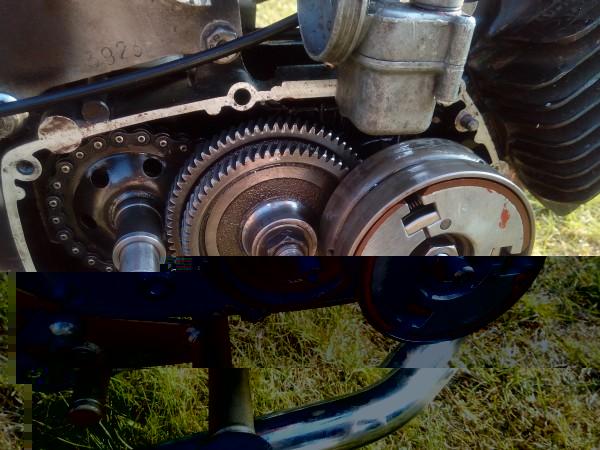

Wat is het probleem? als je de tomos start na 5/7x te kicken draait het wiel niet maar maakt hij wel toeren. Als ik kick draait het wiel wel!
Onlangs nog iets verandert aan je Tomos? heb het blok uitmekaar gehaald en krukaskerring, vraagtekenveertje,olie, vervangen en heb de tomos opnieuw overgespoten
hallo, de tomos start wel maar het wiel draait niet als ik gas geef hij maakt wel toeren.
als ik kick draait het wiel wel.
heeft het meschien met de onsteking temaken?
alle tips zijn welkom.
gr tim

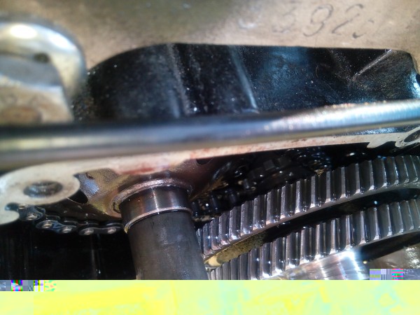

Heb hem net uitmekaar gehaaldt en ?veertje zit goed ander idee?
Berichten: 9694
Berichtdoor shadowranger » 17 apr 2015 09:27
Innesteling van de rollen in de kooi? Krans van het voorste kettingwiel weggvreten? hart koppeling weggevreten? Segmenten geen voering meer?

Dit klinkt alsof je eerste koppeling niet goed is.. maak eens een foto als je kan.

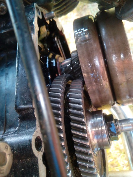

Als je vooruit loopt gaan de tandwielen van de middelste as achteruit (linksom) draaien en het koppelingshuis weer vooruit (rechtsom). Achteruit is precies de andere kant op.
Ik zie aan de tandwielen van de middelste as dat je een oud type blok hebt (A3) met vast rollenkooi achterop het 1e versnellingstandwiel (grootste). Dit zie ik aan de schuine stand van de vertanding. Deze is gevoelig voor innesteling (kuiltjes in de kooi) van de rollen. Dit gebeurd na verloop van tijd. Enige wat je kan doen is proberen de kuiltjes er wat uit te vlakken met een slijpsteentje op een Dremel oid. Let wel op dat de helling er niet uit gaat. Icm een gebroken/ slap geworden vraagtekenveertje heeft dit innestelen gevolgen zoals jij nu ondervindt met het niet willen pakken van de 1e versnelling.
