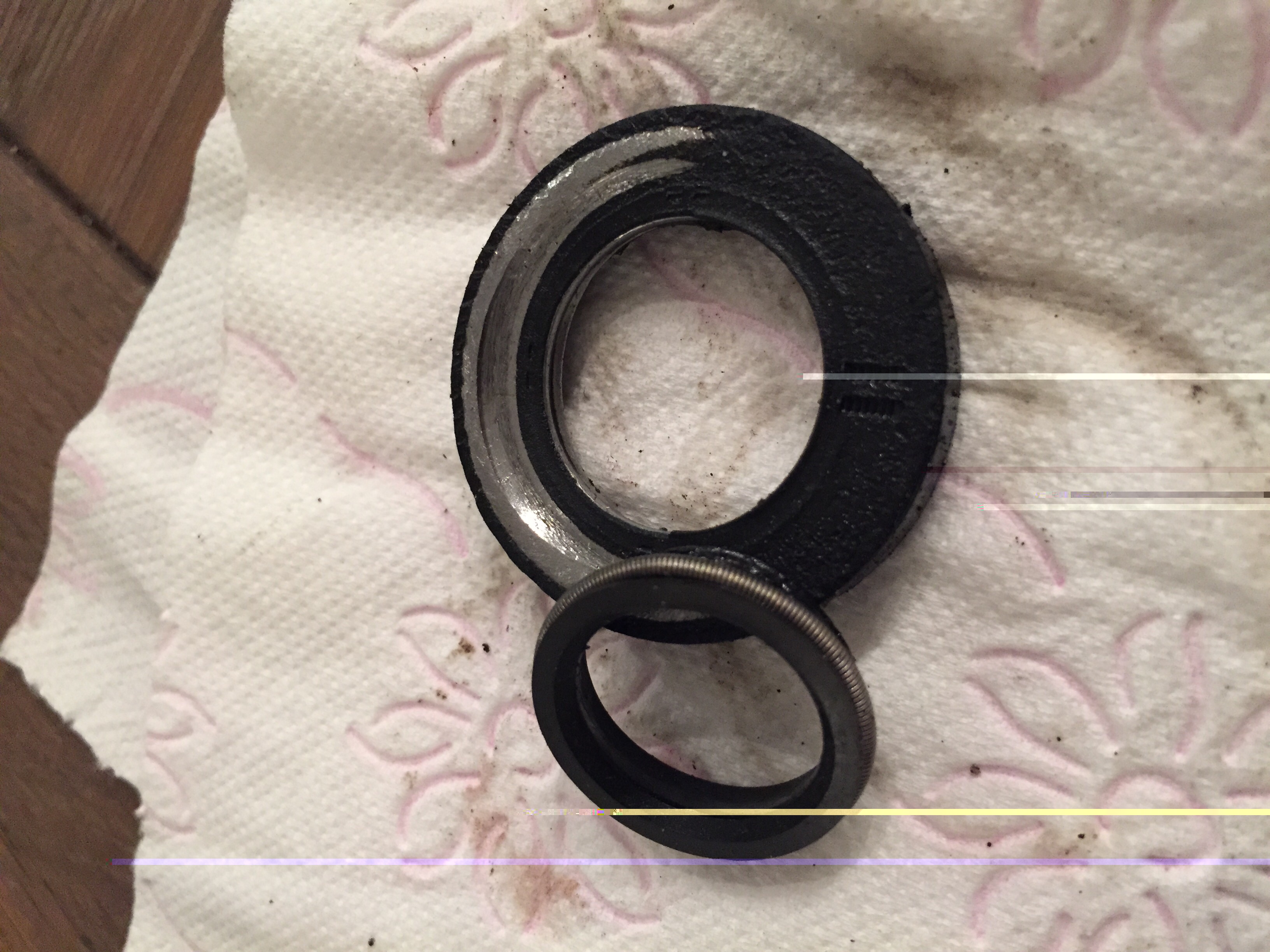

Beste forumleden,
Ik rijd dagelijks 60 km op m'n Tomos (snor) en dat ging een hele tijd goed.
Gisteren ging hij ineens wat minder hard rijden om vervolgens helemaal geen kracht meer te hebben en steeds uit te vallen. Volgens mij verzuipt hij. Het laatste stuk kon ik niet meer rijden.
Er komt veel witte rook uit de uitlaat.
Wie kan mij vertellen wat er aan de hand is??
Alvast bedankt!
Berichten: 9694
Berichtdoor shadowranger » 16 jun 2015 17:04
Krukaskeerring achter de koppeling kapot. Vervang deze en die achter de ontstekingsplaat meteen erbij, dan ben je klaar. Vergeet ook niet een nieuwe carterpakking en olie te kopen.

Berichtdoor joeriboersen » 17 jun 2015 22:16
Je had gelijk man!
Berichten: 9694
Berichtdoor shadowranger » 19 jun 2015 19:40
Zo die is goed kapot. Zit de ring er wel op die de tandwielen van het koppelingshuis van de keerring houdt er wel op?

Ik heb een nieuwe keerring er tussen gezet en nu rijdt hij weer. Echter om de zoveel minuten stopt hij er ineens mee. Als ik dan een paar keer kickstart rijdt hij weer een tijdje. Enig idee wat dit kan zijn? Ik heb ook de koppakking, voetpakking en uitlaatpakking vervangen.
Berichten: 9694
Berichtdoor shadowranger » 23 jun 2015 12:44
Kan valse lucht zijn bij de carburateur of pakkingen (meestal voet). Wat is de kleur van je electroden van de bougie?
