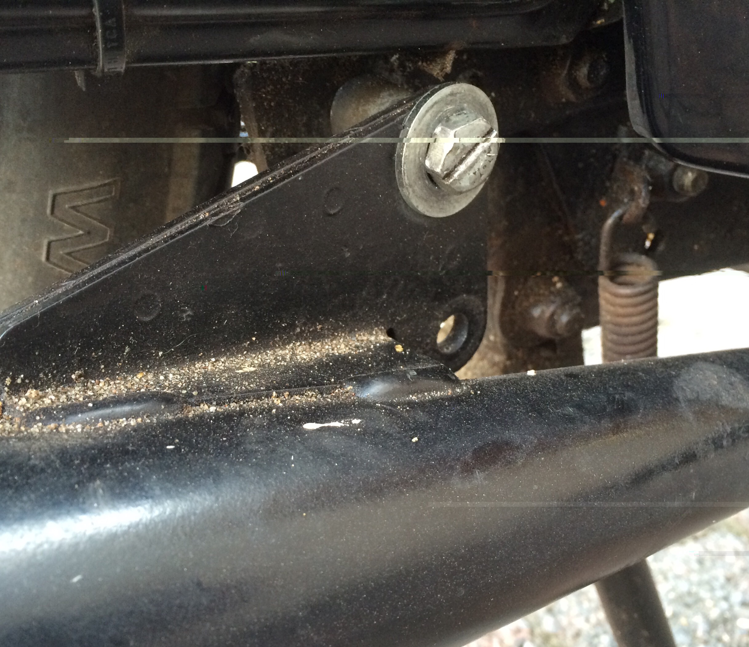

Ik heb net m'n spullen besteld, en ook meteen maar een biturbo uitlaat. Wil namelijk ook wel een leuker geluidje haha. Achteraf dom dat ik dit nu pas vraag, maar ik ben bang dat dat niet gaat passen. Ik heb geloof ik geen euro 1 (1 gats) of euro 2 (2 gats) ophanging, maar een andere. Waar overigens de originele kat uitlaat wel gewoon op past. Verder heb ik een verloopbeugeltje bijbesteld, maar dit heeft geloof ik niet veel zin als ik geeneens een euro 2 ophanging heb. Gaat die biturbo passen? En zoniet hoe kan ik hem wel passend maken? Heb overigens een bijlage toegevoegd met mijn uitlaatophanging nu. Zoals je ziet zit de kat uitlaat met 1 bout bevestigd. Er zit verder ook een afstandsbus tussen omdat de uitlaat anders tegen de achterbrug aan komt. Ik weet niet of dit een originele tomos ophanging is of dat de vorige eigenaar eraan heeft zitten beunen en ik straks m'n biturbo terug kan sturen en voor altijd met een lelijke kat uitlaat moet rijden. Er zit namelijk nergens iets wat uitsteekt/wat op een ophanging lijkt.
Als je goed kijkt bij de uitlaatophanging heb ik geloof ik iets anders als euro 1 of euro 2, helaas.

Kat uitlaat is een euro 2, dus als je een euro 2 bi-turbo hebt besteld kun je deze op dezelfde manier vastmaken. Ik zou wel eens een detailfoto willen zien van wat er achter de plastic motorkap zit waar je uitlaat aan vast zit. Ik vraag mij af of dit origineel is.
Het kan zijn dat met de originele ophanging iets gebeurd is, waardoor de vorige eigenaar deze oplossing heeft gemaakt. Als het verder goed vast zit, zou het geen probleem hoeven zijn om de bi-turbo op dezelfde manier vast te maken.

Hier een wat duidelijkere close up. Ik heb btw een euro 1 biturbo besteld (kon nergens een euro 2 vinden voor a5 cilinder) maar met een verloopbeugeltje van euro 2 naar euro 1. Kan ik dan het bovenste gat van het verloopbeugeltje gebruiken en dat vast maken met de bout die nu door de kat uitlaat gaat. En vervolgens de biturbo vastmaken aan de andere kant van het verloopbeugeltje. Dan worden niet beide gaten van het verloopbeugeltje vastgezet, maar als ik het bovenste gat goed vastzet is het toch prima?
Berichten: 9691
Berichtdoor shadowranger » 03 aug 2015 21:24
Zo te zien heb je wel degelijk een euro 2 aansluiting aan je frame, alleen is het onderste boutgat niet gebruikt, waarschijnlijk vanwege het afstandbusje. Als je het plaatje op de originele frameplaat vastmaakt met 2 bouten, dan zou de euro 1 aansluiting gewoon moeten passen.
