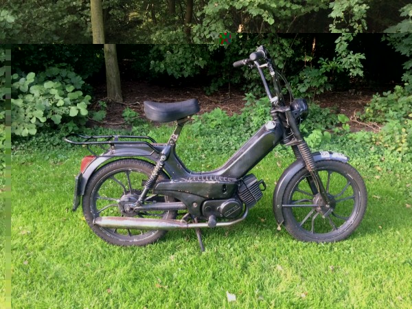

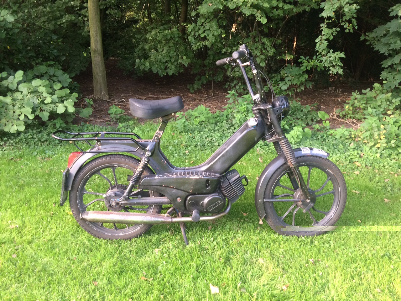

Berichtdoor kinderbrueno » 04 okt 2015 18:33
Ik heb recentelijk een Tomos A35 gekocht. Hij ziet er niet uit maar rijdt wel perfect. Momenteel ben ik hem aan het opknappen en vroeg ik me af wat ik er nog meer mee zou kunnen doen.

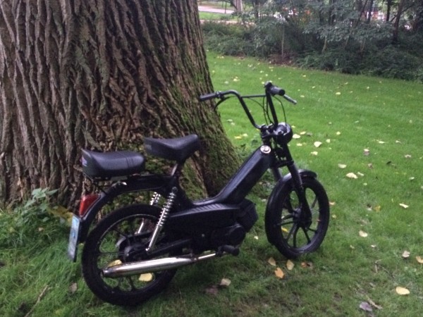

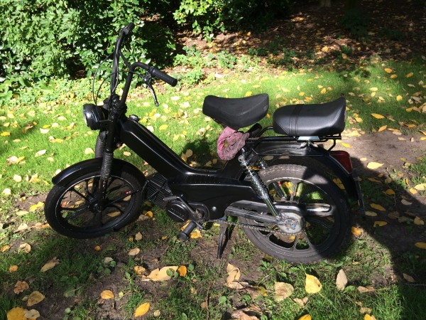

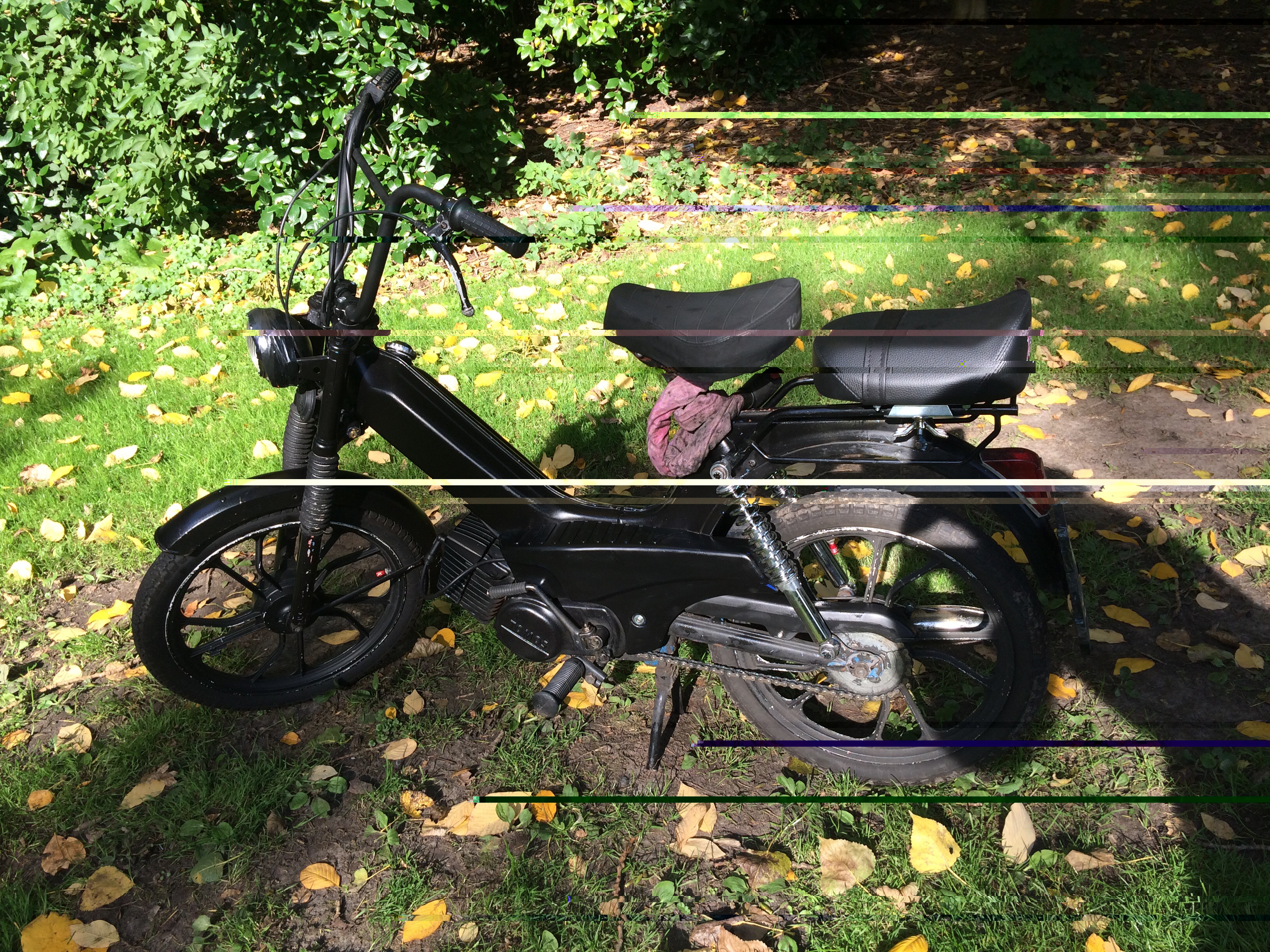

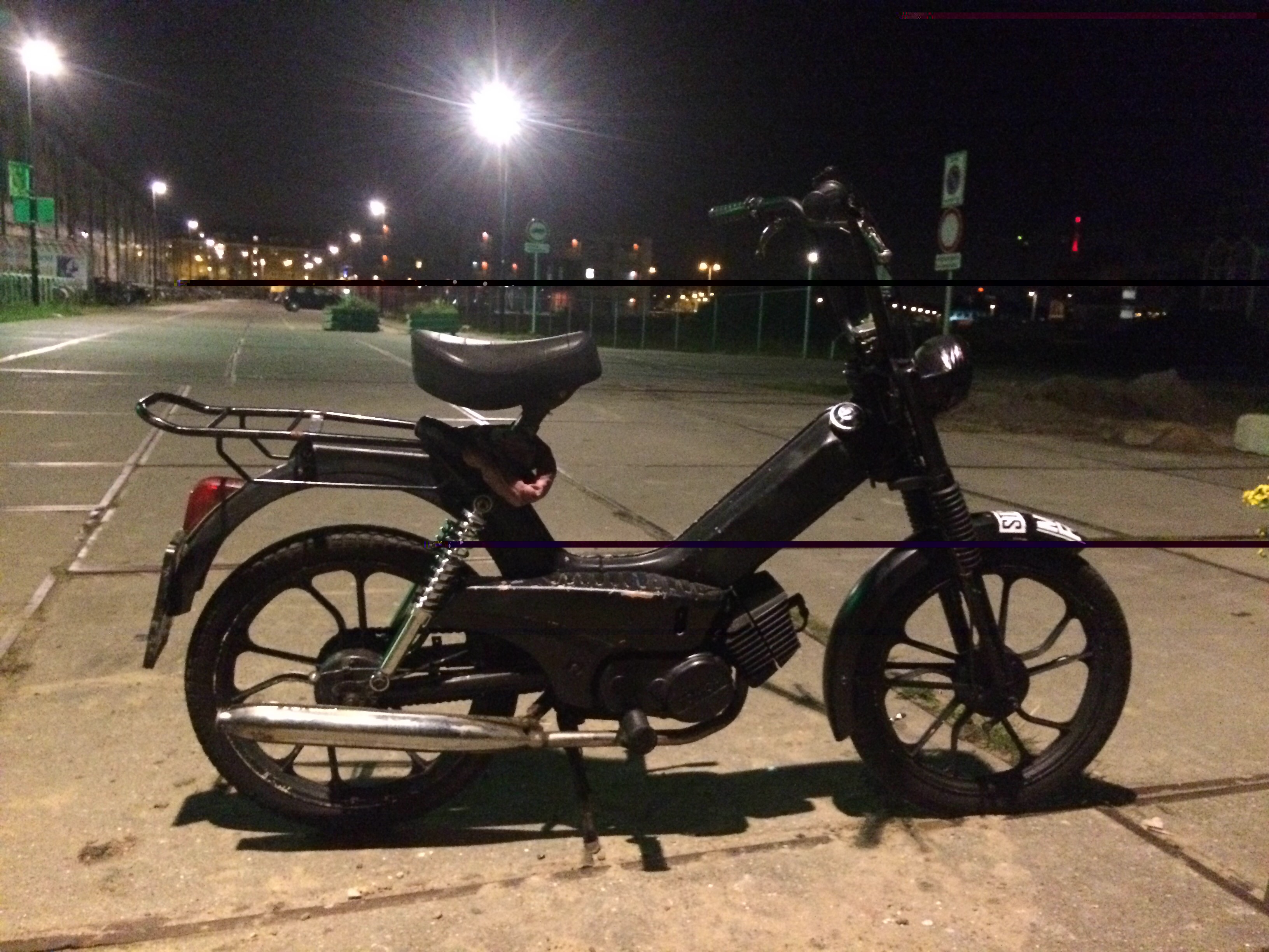

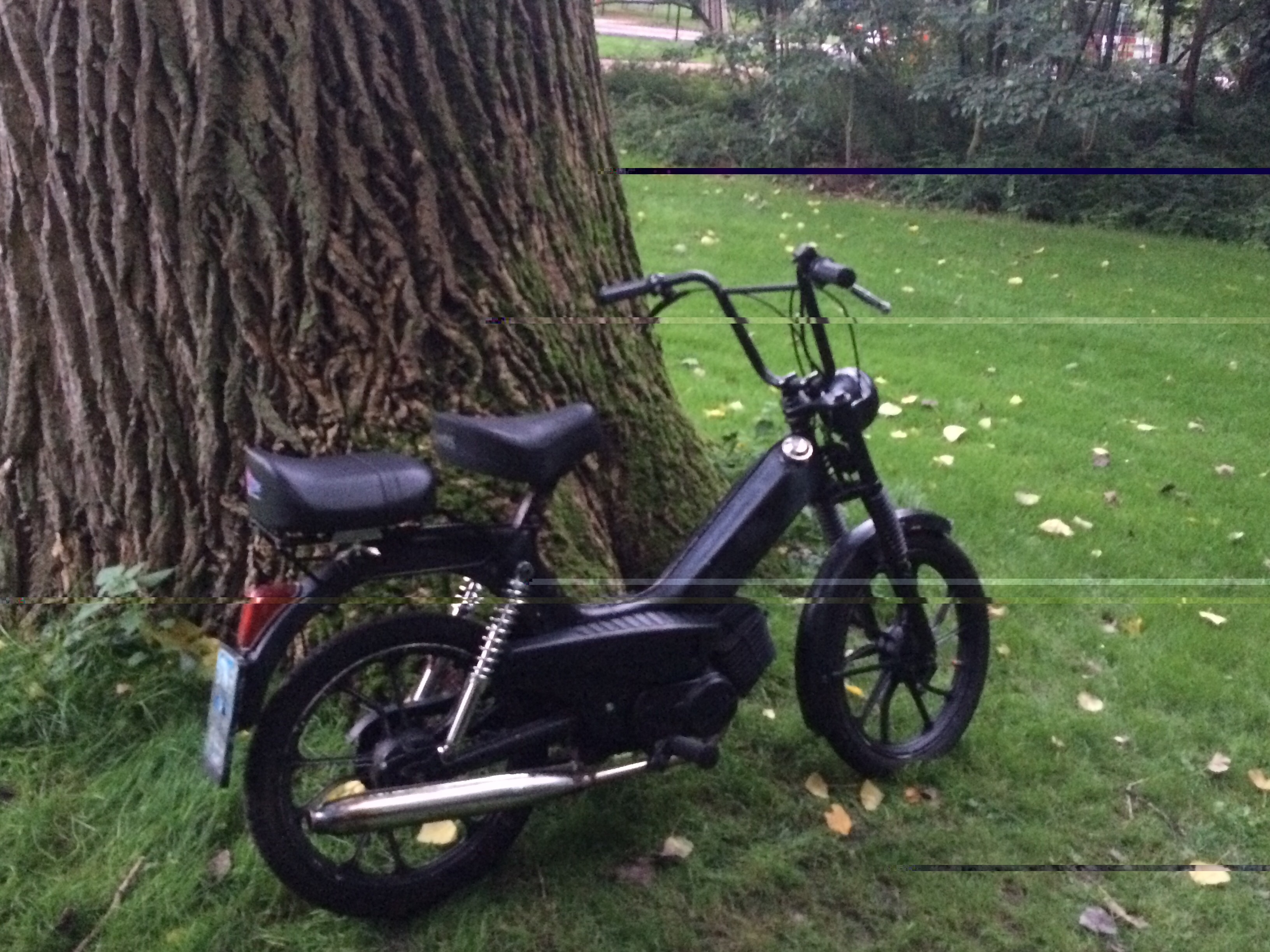

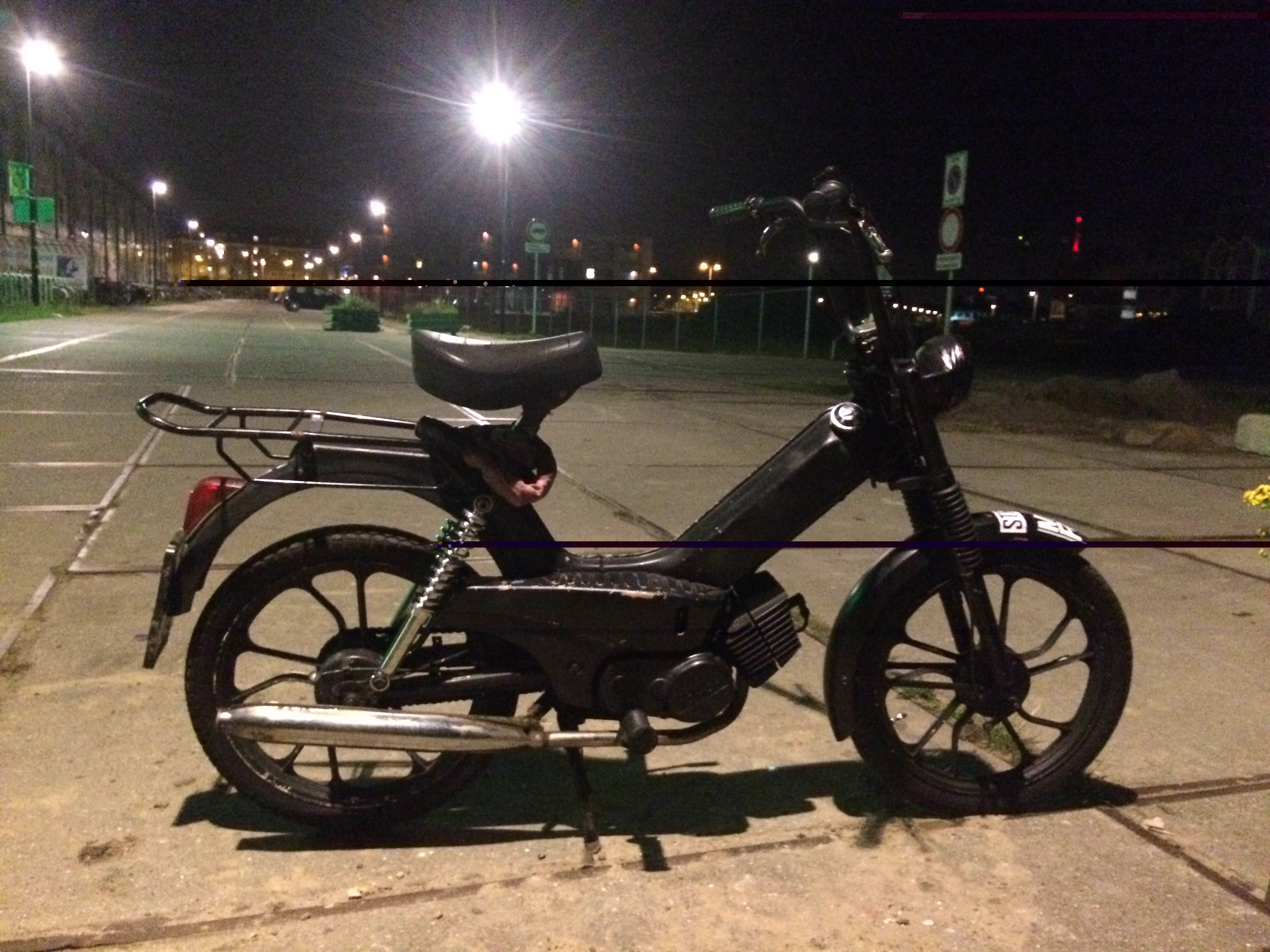

Berichtdoor kinderbrueno » 07 okt 2015 00:00
Vandaag een aantal onderdelen binnengekregen.
Kickstart rubber er op. Nieuwe schokdempers er op. Moest wel de bevestiging van de uitlaat bij m'n standaard iets verbuigen omdat de uitlaat anders tegen de achteras aan zit. Gaskabel vervangen. Nieuwe handvatten er op. Nieuwe binnen en buiten remkabels, en goed gesmeerd natuurlijk. Zadel even een flink stuk naar beneden. Was nu mogelijk door de nieuwe schokdempers. En een heel nieuwe stuur er op.
Als het goed is komen morgen de nieuwe zijkappen, bijrijder zitje en kettinfbeschermer.
Berichtdoor kinderbrueno » 07 okt 2015 22:16

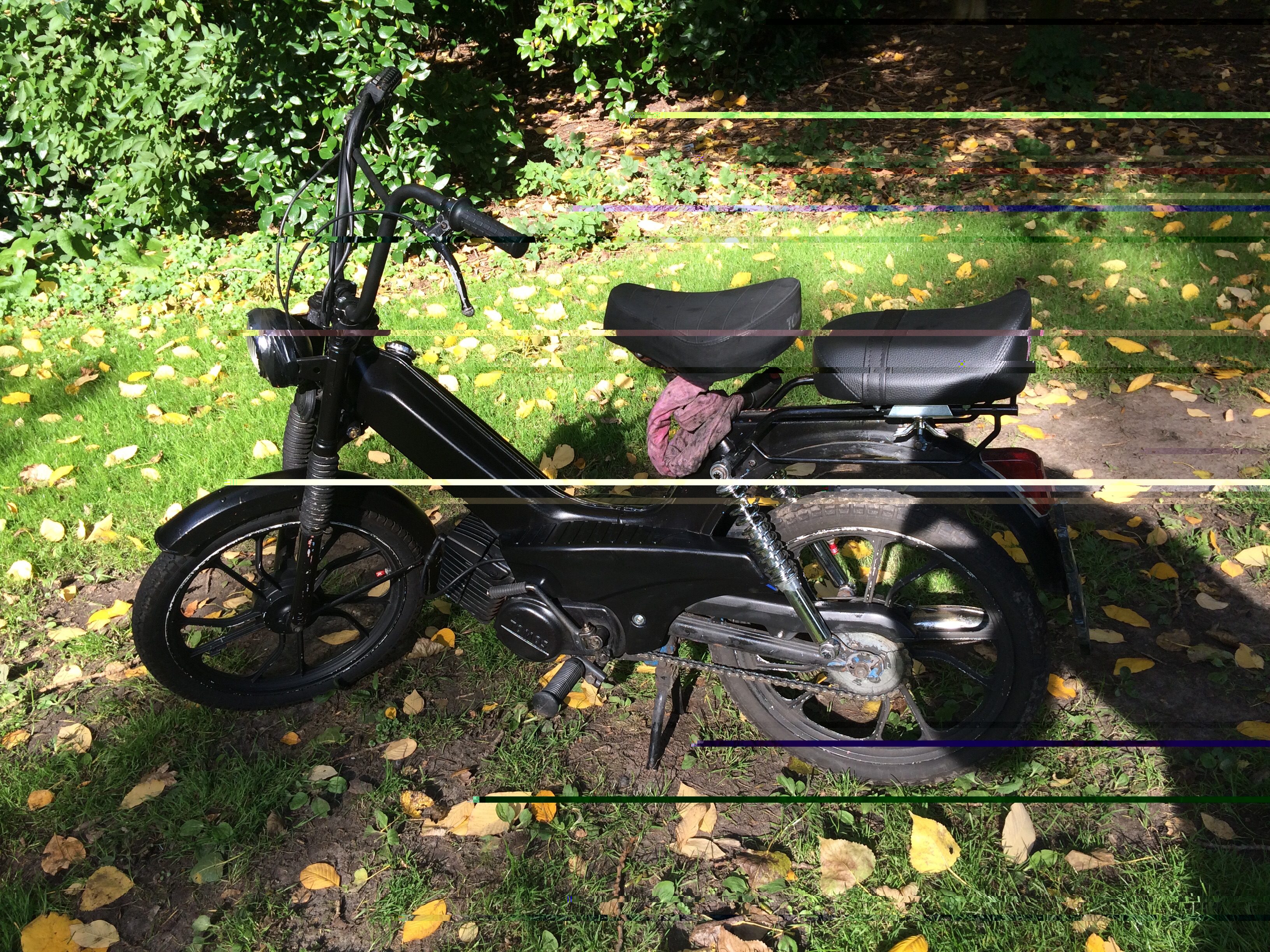

Vandaag de nieuwe kappen, kettingbeschermer en bijrijder zitje gekregen. Binnenkort er op zetten en dan zal ik foto's uploaden
Berichtdoor kinderbrueno » 08 okt 2015 21:29
Stuk van m'n bagagedrager af gezaagd en sitje er op. Lelijke plekken op het frame ingekleurd met een stift.
Morgen maar even een nieuw plaatje laten maken. Hij zit nu vast met met plakband :')
