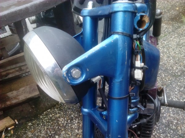

Wat is het probleem? voorvork vering te slap geworden.

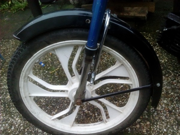

De Tomos die ik heb, wil ik stukje bij beetje steeds origineler maken, betreft een oud maar nog mooi A3 frame, met een hele oude type voorvork met stabilisator beugel aan de achterkant over het spatbord heen (chrome) stuurslotje zit bij deze op de bovenste kroonplaat origineel alsmede het gat voor het stuurslotje op bovenkant balhoofd (normaal zit alles aan de onderste kroonplaat),onderkant balhoofd is ook anders,voor het max uitslaan van het stuur.

Dit is zeker geen originele Tomos voorvork, maar van Puch. Koplamporen zitten vastgelast, terwijl die van Tomos altijd los zijn geweest en om de vorkpoten heen vielen. Stuurslotopening zit ook veel te hoog. Spatbord sluit ook niet mooi aan op het voorwiel (kan ook niet want Puchwielen = 17 inch en Tomos is 16 inch).

Beste shadowranger, bedankt voor je snelle reactie,dit moet wel een A3 voorvork zijn, deze zaten ook onder de A3-S25 zie tomoswiki oude type, op de onderkant balhoofd frame "zie foto" zitten het gedeelte gelast voor de max uitslag van het stuur, heb zelf ook nog een a35 gewone voorvork met harmonika rubbers liggen die ook er even eronder heeft gezeten, maar dan slaat de voorvork tegen de tank aan, ook komt dan het slotje niet overeen, het slotgat houder zit ook op het frame gelast, puch maxi S hebben we ook in de schuur staan maar is toch net even iets anders.

Het is geen A3 voorvork, ik kan het weten want de voorvork op jouw Tomos is zo nooit geleverd op de A3. Bekijk onderstaande foto maar, dit is een originele A3 voorvork uit 1985 zonder harmonicarubbers. Zie je de verschillen met die van jou?
En vanwege onderstaande foto zei ik dat het van een Maxi moest zijn:
Alleen ik verbaas me over de beugel die aan de verkeerde kant zit. Misschien zijn de poten links en rechts gewisseld, voor de rest komt het precies overeen.

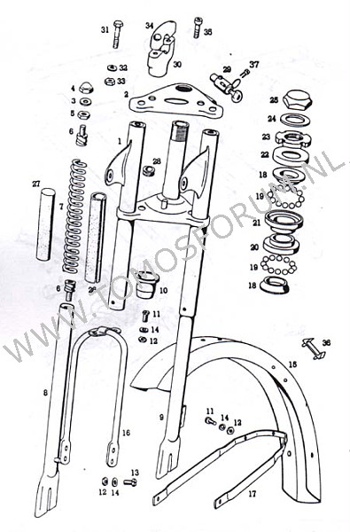

Ik snap wat je bedoel, maar als je op de tomoswiki exploded view kijkt dan zitten de bevestigingen van de chrome beugel aan de achterkant van de voorvork, ook heb ik meerdere tomosjes gezien met deze oude voorvork waarbij de beugel achterwaards zit, ook zie ik bij de puch voorvork dat het slotje op de onderste kroonplaat zit als je hem vergroot, bij de mijne zit alles boven op de bovenste kroonplaat,dit is ook op de exploded view te zien.

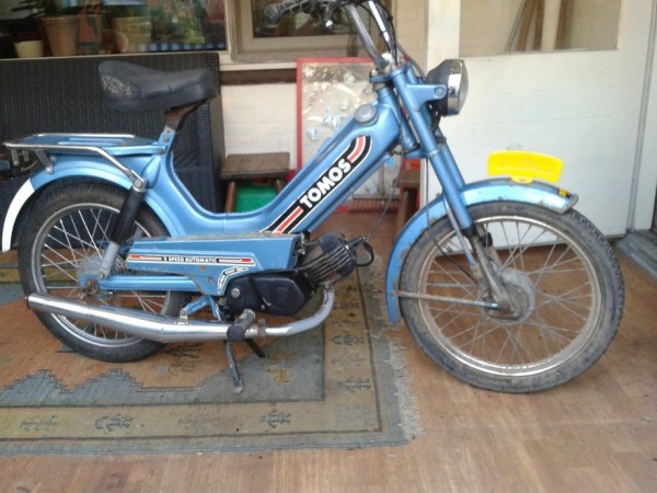

De foto van die 2 speed heb ik van internet, en mijn spatbord komt van een a35 voorvork af, moet nog een originele op.
