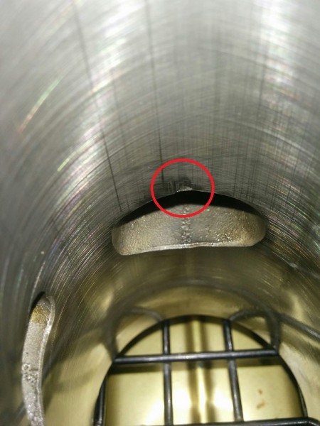

Om een lang verhaal kort te houden, ik heb gister een warmloper gehad met mijn gloednieuwe Airsal 65cc. Tijdens het rijden hoorde ik dat er een zuigerveer gebroken was en in mijn uitlaat terecht kwam. Ik weet wat ik verkeerd heb gedaan en het is ook mijn eigen schuld.
Maar goed, thuis dus mijn cilinder eraf gehaald om de schade te bekijken. In de zuiger zaten 2 groeven en is dus niet meer te gebruiken en een zuigerveer was weg. Mijn cilinder zag er naar mijn idee in de eerste instantie nog goed uit, tot ik een kleine groef bij de uitlaatpoort zag. (zie foto)
Mijn vraag is dan ook, is deze cilinder nog te gebruiken als ik bijvoorbeeld de scherpe randjes licht opschuur? Of is het einde oefening?

Berichtdoor ief » 24 nov 2015 13:14
Netjes afwerken en geen probleem.
Wat had je verkeerd gedaan dan?

Berichtdoor ief » 24 nov 2015 16:55
Lijkt er op alsof de zuigerveer in de poort is blijven hangen, of dat nu door valse lucht komt, lijkt me sterk maar wie weet. Als je een warmloper had gehad dan had je wel sporen in de cilinder gezien, zie nix.
Rond vijltje met evt. een stukje fijn schuurpapier erom en dan de rand van de poort iets (!!!) ronding geven (misschien bovenkant ook maar even mee nemen en de andere poorten ook bekijken) en dat plekje ook even glad schuren.
Zuigerveer slotspeling even bekijken (los in de cilinder drukken met je zuiger, cm of drie en met voelermaatje meten) Moet rond de 0,2 a 0,3 zitten. En dan er maar weer is op zetten.

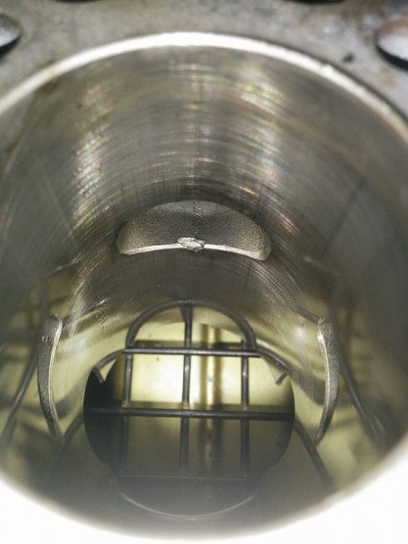

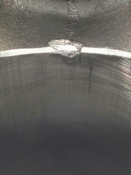

Dus de rand van de poort alleen bij het groefje een kleine ronding geven neem ik aan? of de gehele rand?
En dus het groefje in de cilinderwand ook een kleine ronding geven?
Hier nog wat extra foto's vanaf de andere kant.
Berichtdoor ief » 25 nov 2015 01:38
Zoek maar is op port chamfering.
