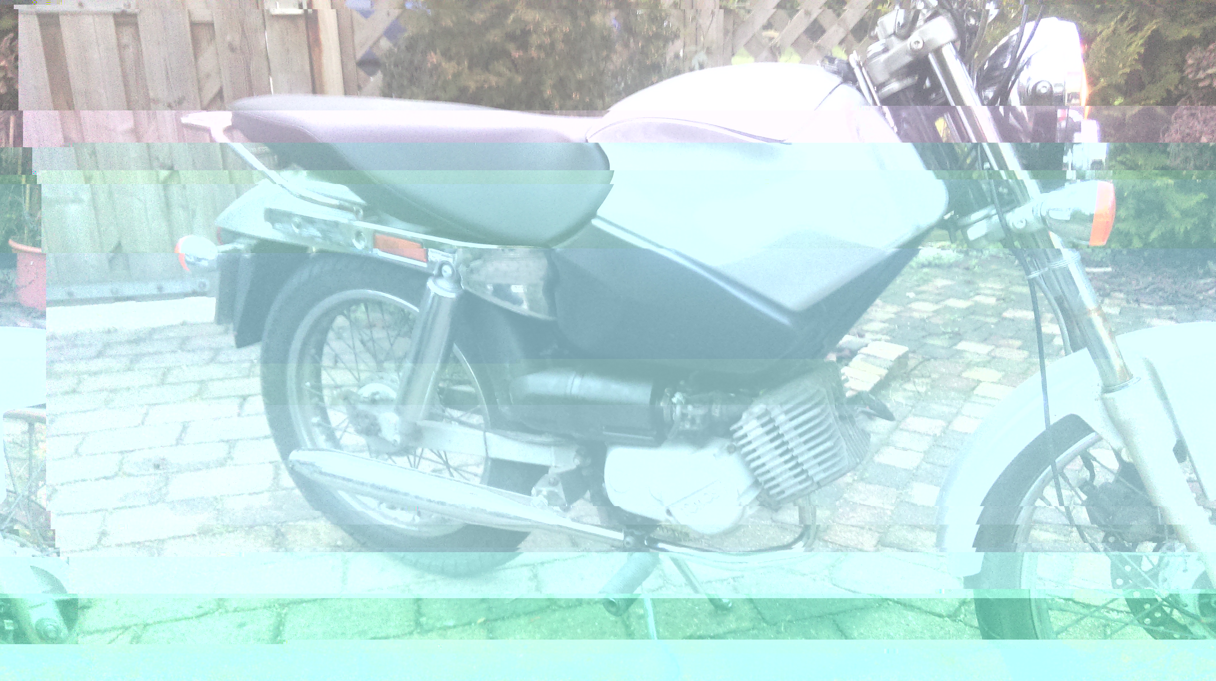

Afgelopen maand een Streetmate gekocht voor dagelijks vervoer en na de nodige reparaties eindelijk weer betrouwbaar op weg.
Toen ik hem kocht reed hij alleen op choke, had een kapotgeslagen slot in het deksel en schakelde laat.
Als eerste maar de brandstof eruit laten lopen, olie eruit laten lopen en beide vernieuwd, sproeiertje doorblazen, nieuwe koperen ringetjes, luchtfilter schoongemaakt, e.e.a. schoongemaakt
Na de nieuwe olie en een doorgeblazen sproeier reed hij al beter, toch sloeg hij nog af wanneer ik de choke uitschakelde. De carburateur toen maar grondig aangepakt met een ultrasoonbadje, wat wonderen deed. Echter had de vorige eigenaar het nieuwe voortandwiel niet vastgezet met het borgplaatje, dus klapte tijdens het rijden het tandwiel eraf en sloeg mij carterkap aan puin... :(
Nieuwe tandwielen, ketting, carterkap en een testritje, sloeg de achterrem vast.... Uit elkaar gehaald, schoongemaakt, ingevet en werkte weer. Meteen nieuwe wiellagers met stofafdichting erin geperst, nieuwe borgplaat etc. Afgelopen weekend het vraagtekenveertje vervangen, rijdt/schakelt nu weer helemaal super! :mrgreen:
Enige wat ik nog moet fiksen:
-Elektrische start (draait wel, ook snel, ook compressie, maar start niet. Kicken is eerste keer starten)
-Ketting loopt snel slap (blijf hem wekelijks bijstellen, daarna gewoon weer slap. Oorzaak snap ik niet....)
-Motor sputtert als ik niet vol gas rijdt/optrek (Oorzaak onbekend, hij slaat gewoon echt af en toe over, stottert zegmaar) :x
De bedoeling is gewoon een knappe, mooie, betrouwbare brommer en geen racemonster. 50/55 is genoeg.
Binnenkort dus een nieuw aanzuigrubber in het luchtfilter (huidige bevat scheur), nieuw std snel uitlaatje, misschien de velgen etc overnieuw laten verchromen.... :twisted:
Groeten, Japie

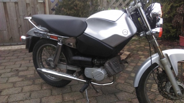

Standaard snel uitlaat is binnen, eronder gezet en ziet er stukken beter uit.
Heerlijk dat ik niet meer mijn hielen verbrand (kwamen tegen de oude, schuine, uitlaat aan) en het staat ook niet verkeerd. De topsnelheid ligt ook het verwachtte aantal kilometers hoger, alleen het optrekken is nu werkelijk waardeloos. :shock: Hij doet er denk ik 1,5 keer zo lang over om op snelheid te komen, misschien iets qua sproeier?

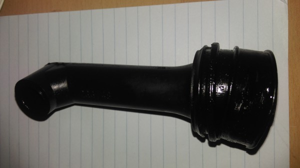

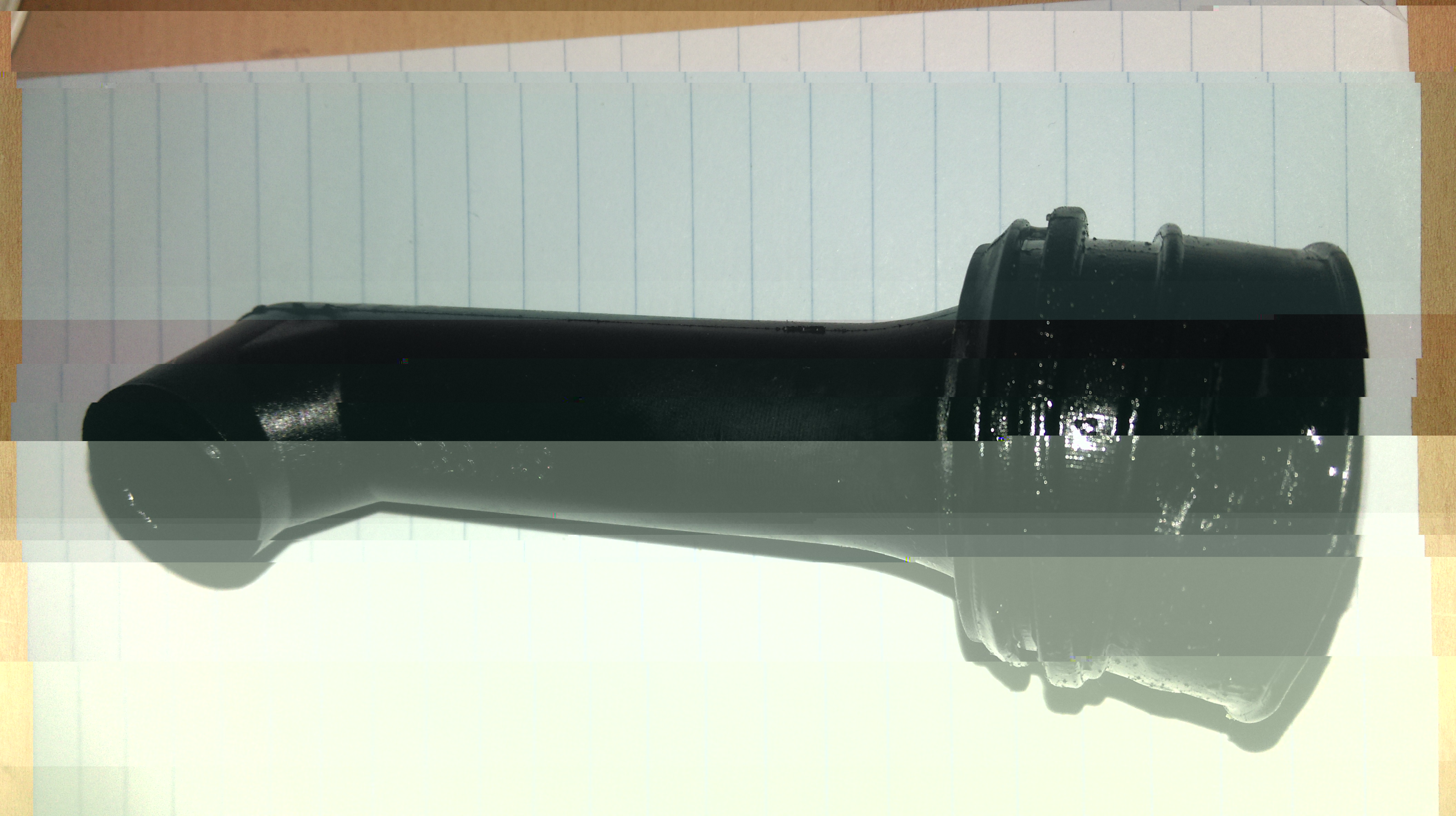

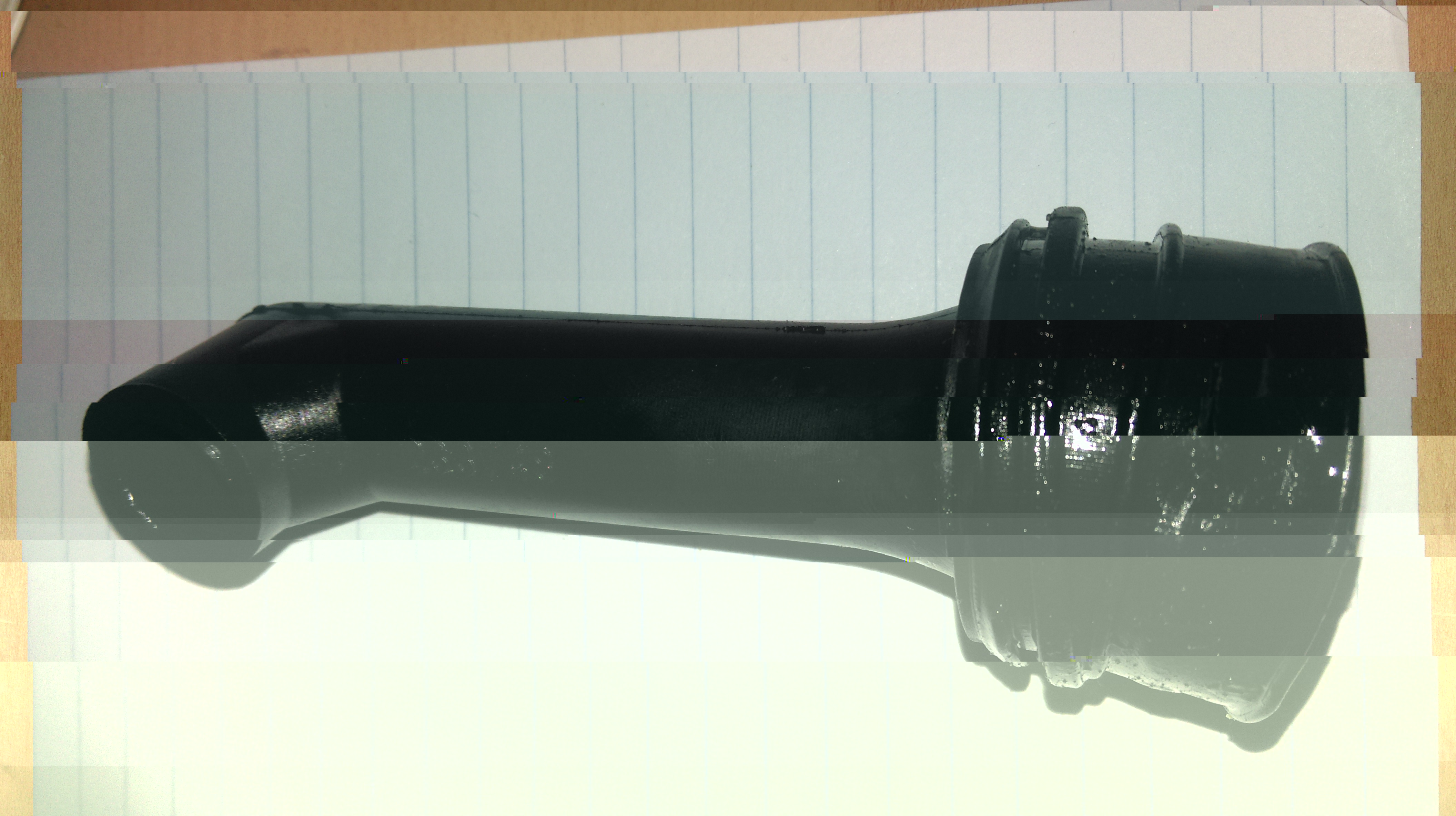

Ook de aanzuigbuis van het luchtfilter vervangen, oude was gescheurd op het mondstuk. Geen verschil merkbaar, op het geluid na. Alleen de carb zal me wel dankbaar zijn.

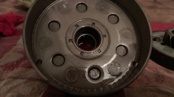

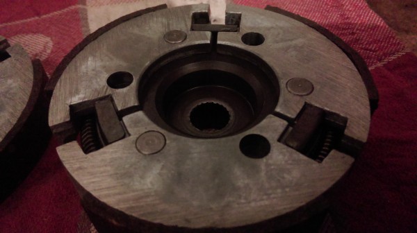

De koppeling zag er nog perfect uit, paste ook mooi in het huis. Zo te zien kort geleden nog door iemand opgelapt met kurk: :mrgreen:
Kurk koppeling

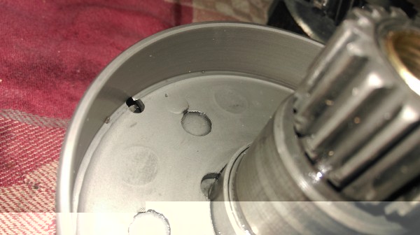

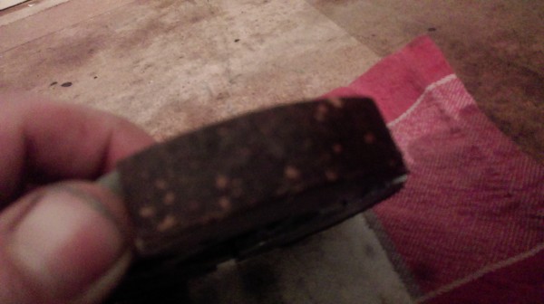

Er zitten wel schuurranden op de koppelingsegmenten, maar aan de richting ervan te zien komt het door het gladschuren van het kurk. :)
Schuurlijnen

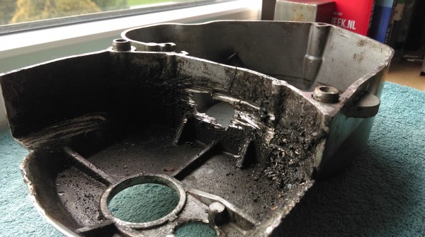

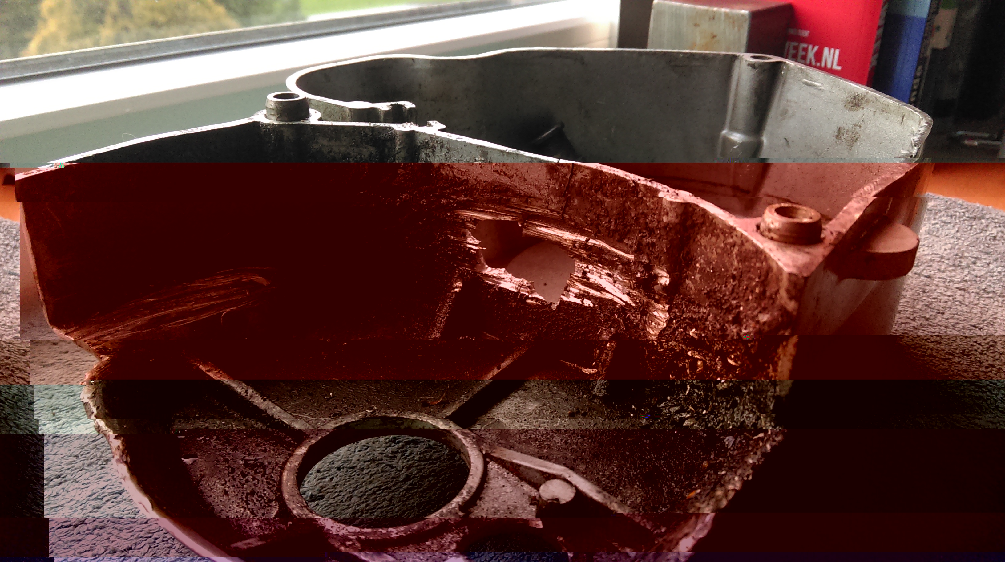

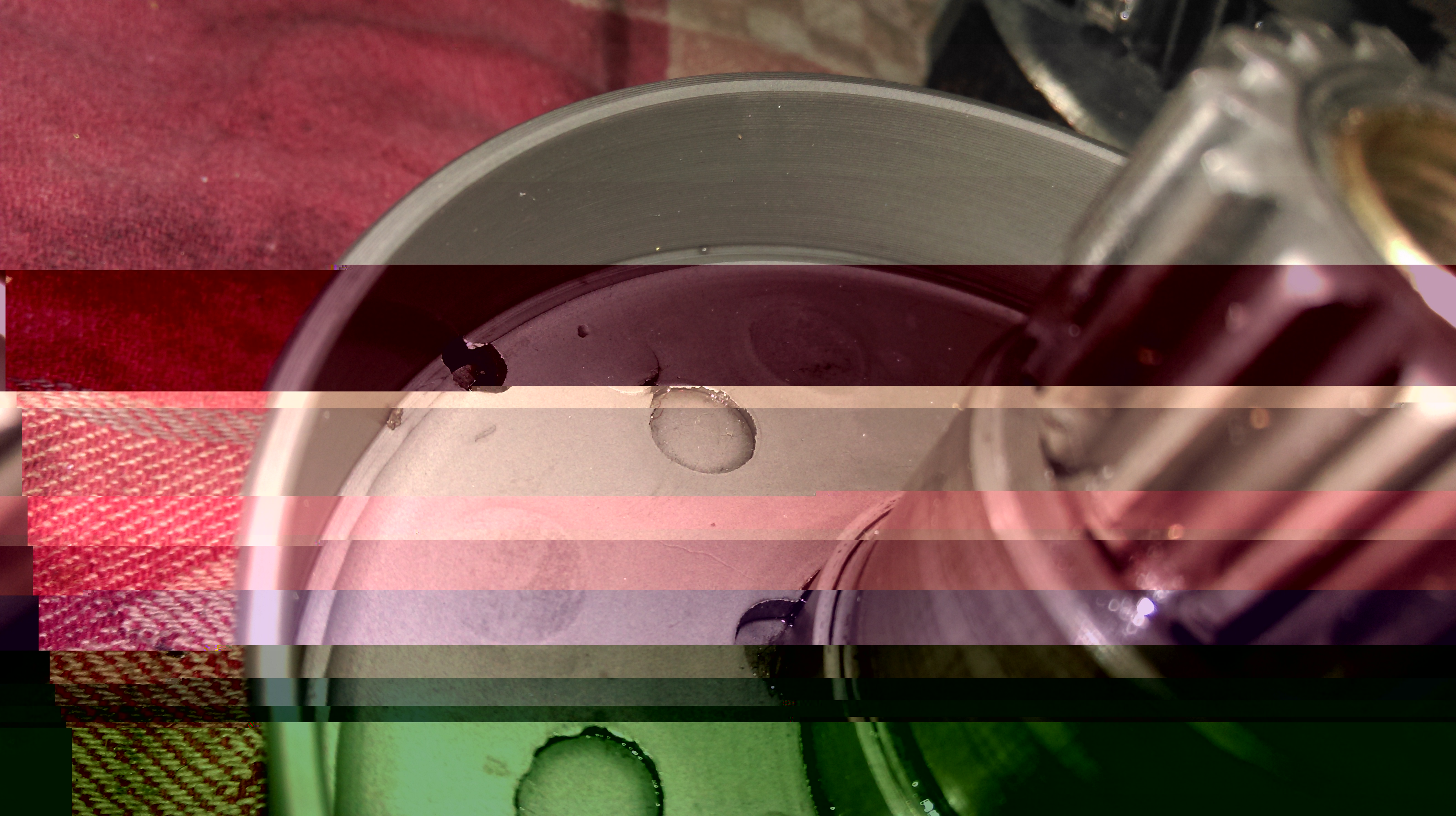

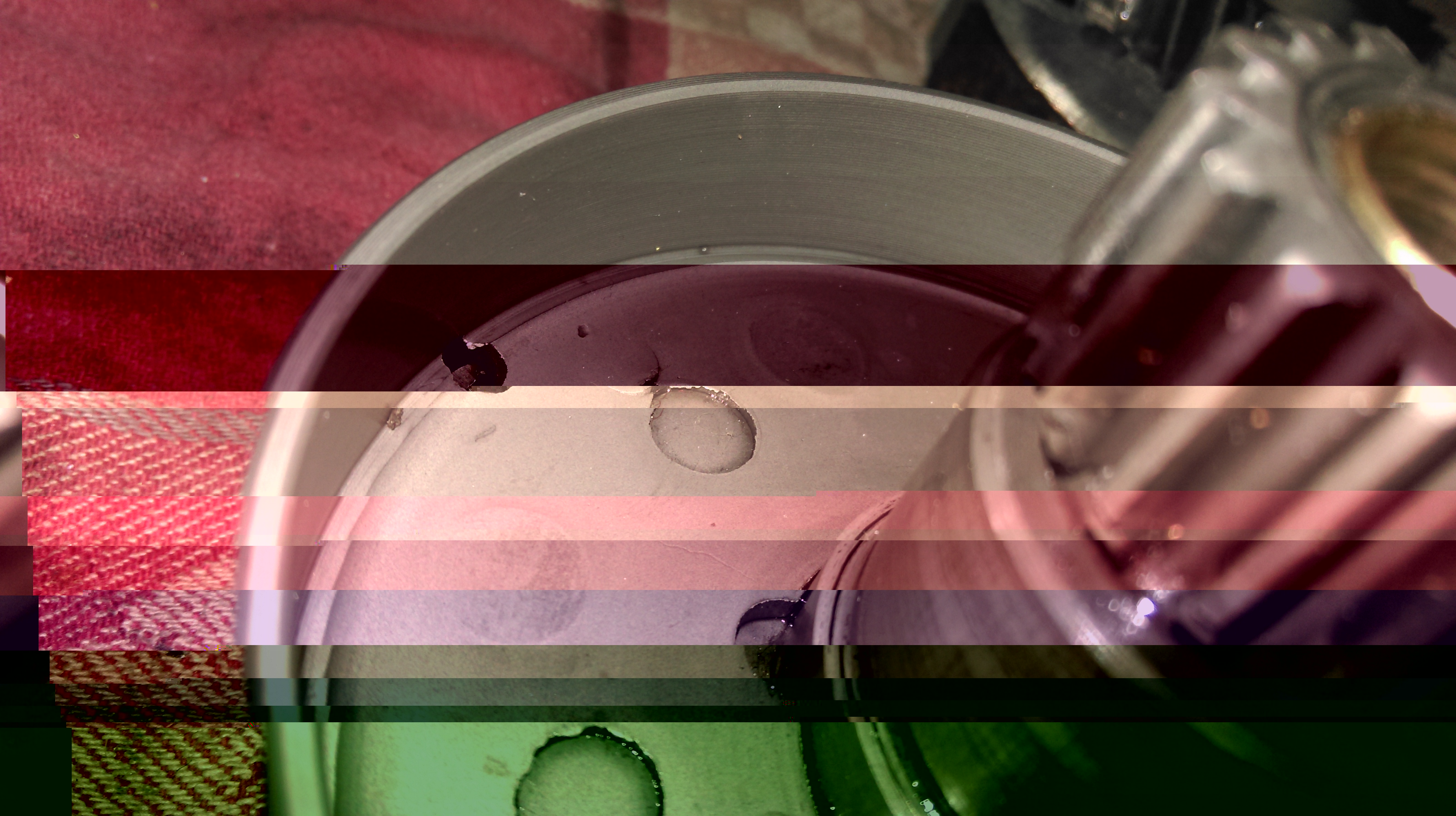

De koppelingstrommel vanbinnen zag er aan de ene kant niet zo netjes uit, die bevatte schuurplekken in het midden. Ik ben geen vulring tegengekomen, dus waarschijnlijk is dat de oorzaak.... Of komt ook dit vaker voor? :x
Trommel binnenkant
De zijkant bevatte ook ietwat slijtage, maar niks ernstigs in mijn ogen.
Trommelrand

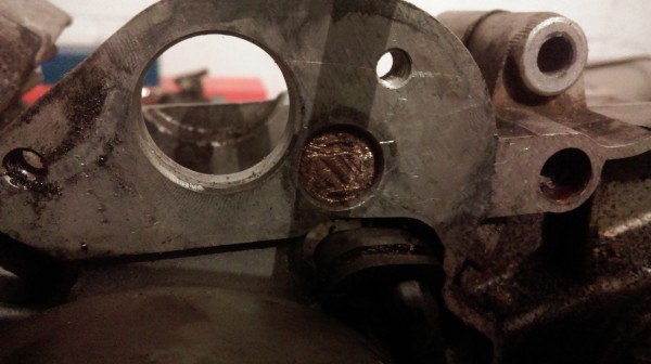

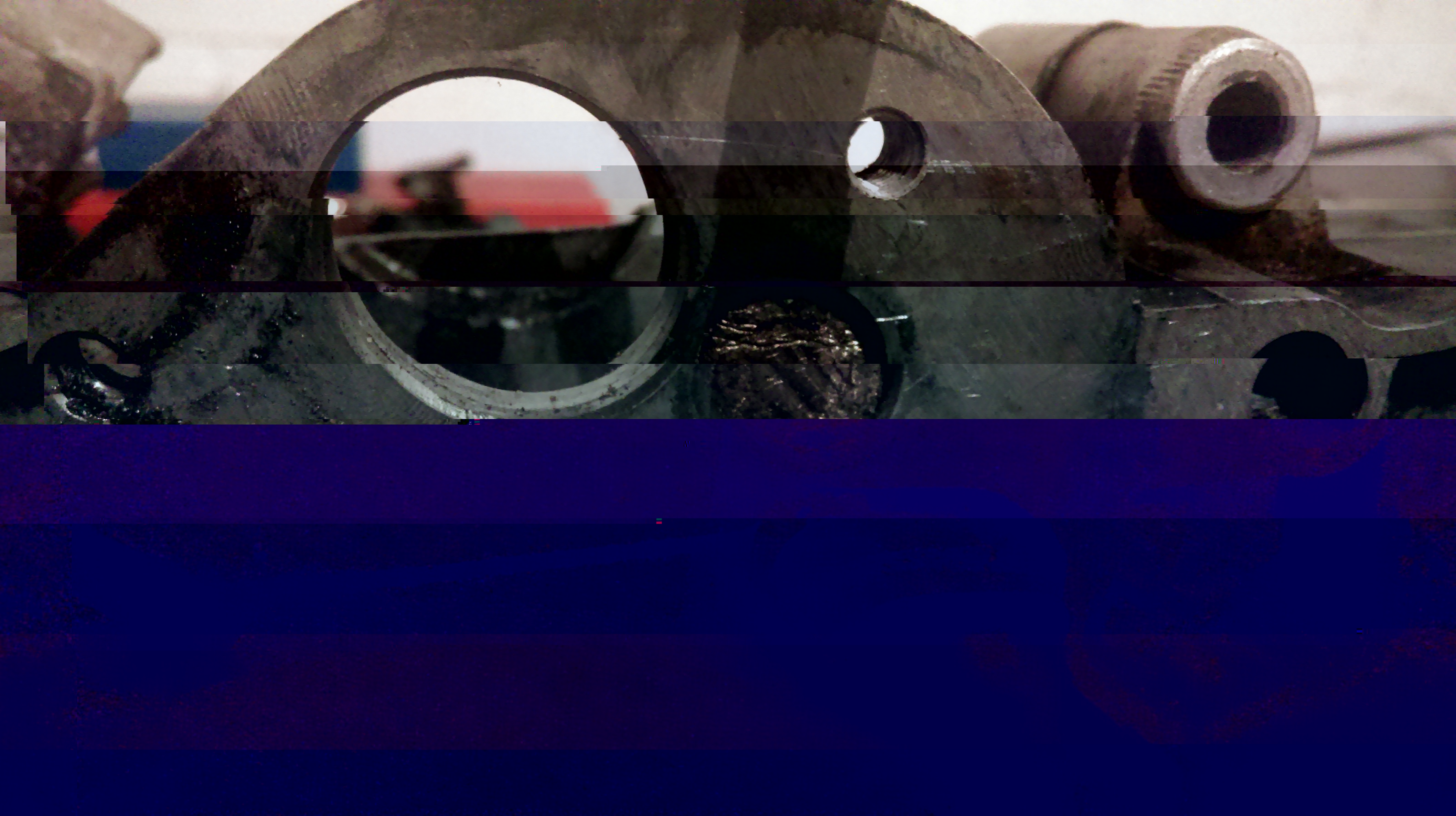

Wel viel mij op dat er, in vergelijking met mijn andere blok, heel erg veel gietpunten zaten. Grove oppervlakteruwheden, zegmaar. Ik denk dat ik deze allemaal maar gladschuur, kan alleen maar helpen immers (toch?) :koning:
Gietpunten

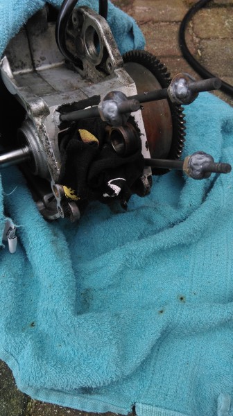

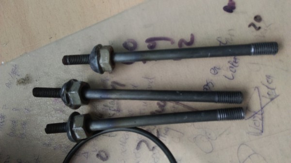

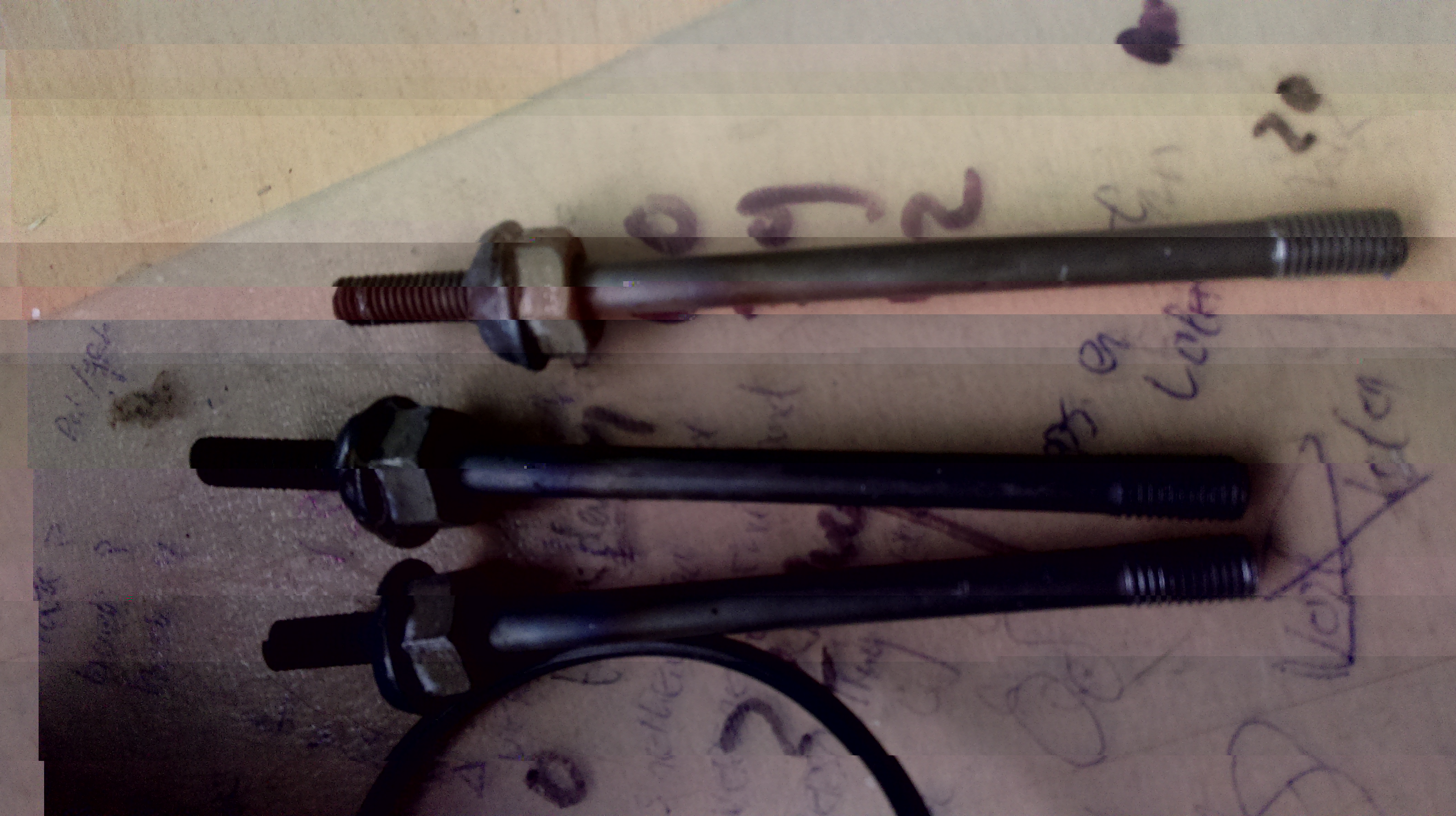

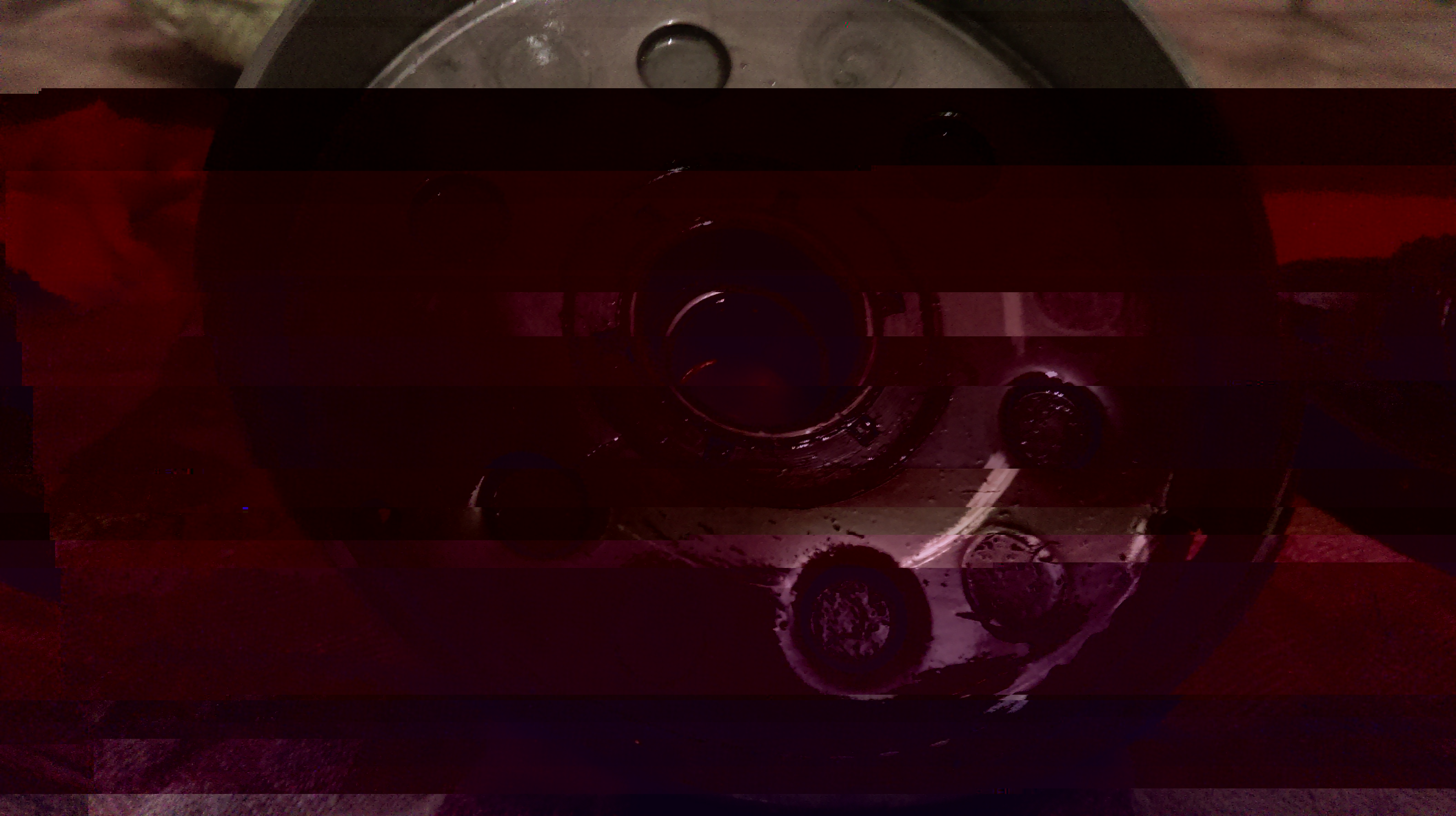

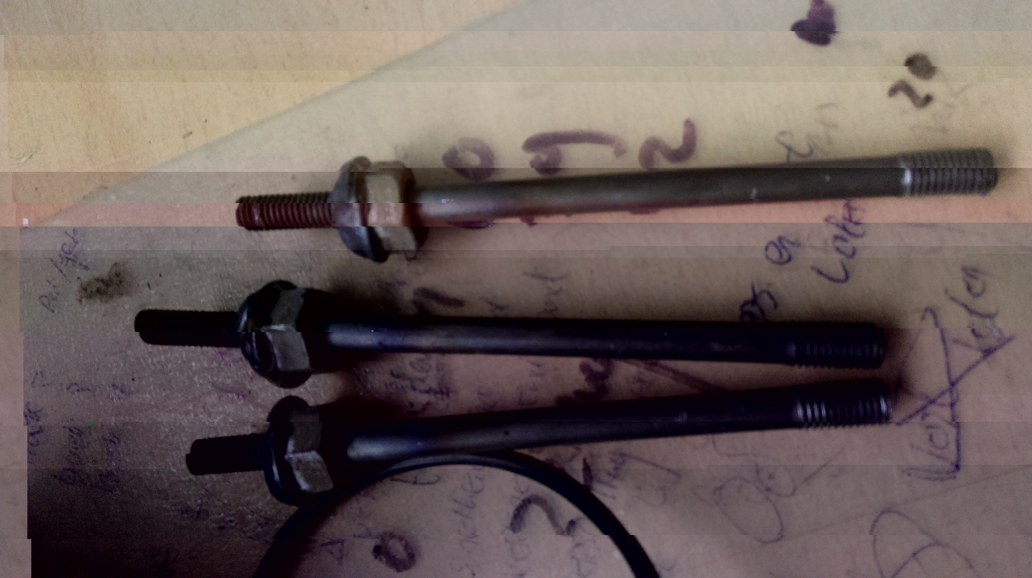

Na veel WD-40, draaien, schrikken en nog meer WD-40 eindelijk de moeren van de tapeinden die de kop/cilinder aandrukken los kunnen krijgen, waarbij een van de tapeinden brak en de andere in de cilinder vast is blijven zitten (roestig, was een van de onderste tapeinden :roll: )
Omdat de tapeinden maar 2,- kosten en ik er toch al twee moet vervangen, ze allemaal maar losgehaald. Het losdraaien uit het blok was ook een helse klus, ze waren er waarschijnlijk droog ingedraaid, zonder enige vorm van vet. Na een paar dagen weken in de WD-40 er een stel moertjes opgelast, waarna ik ze er zo uit kon draaien.
Blok met tapeinden
De boosdoeners

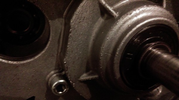

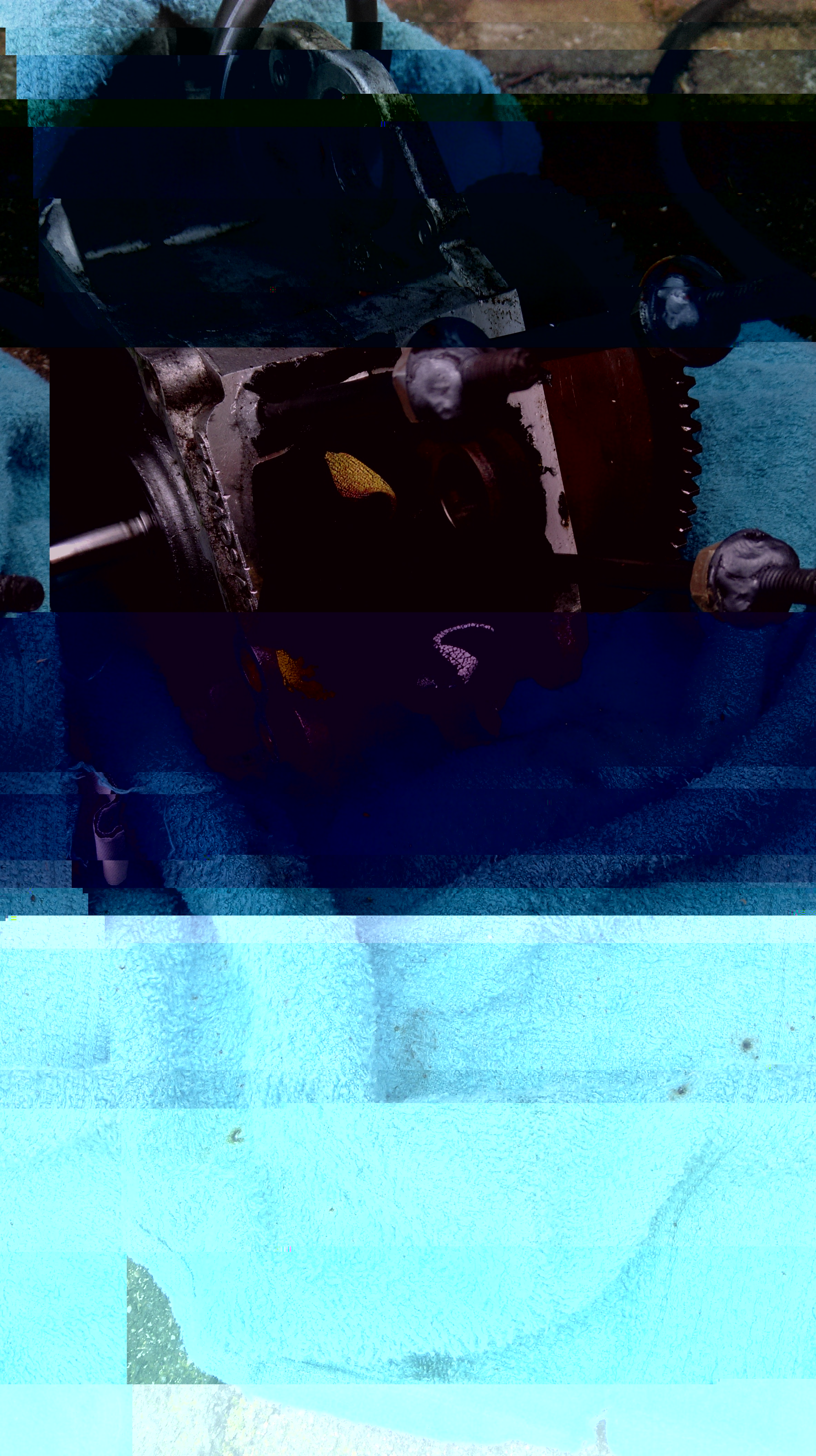

Nu nog het voortandwiel eraf draaien, even wachten op de vliegwieltrekker en dan kan de ontsteking etc er ook af. Zaterdag even een kleine pers lassen, om het afgebroken bendixlager eruit te kunnen persen:
Bendixlager
Dan schiet het alweer op, blok splitsen, alle lagers en keerringen eruit, hele zootje stralen en nieuwe lager/keerringen/pakkingen erin. Bij het terugzetten van de cilinder moeten er altijd nieuwe zuigerveren in, toch?

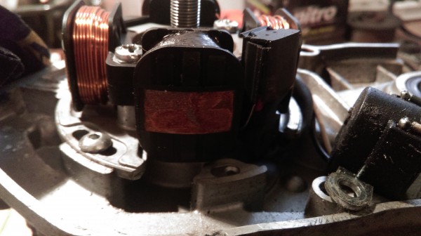

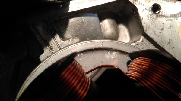

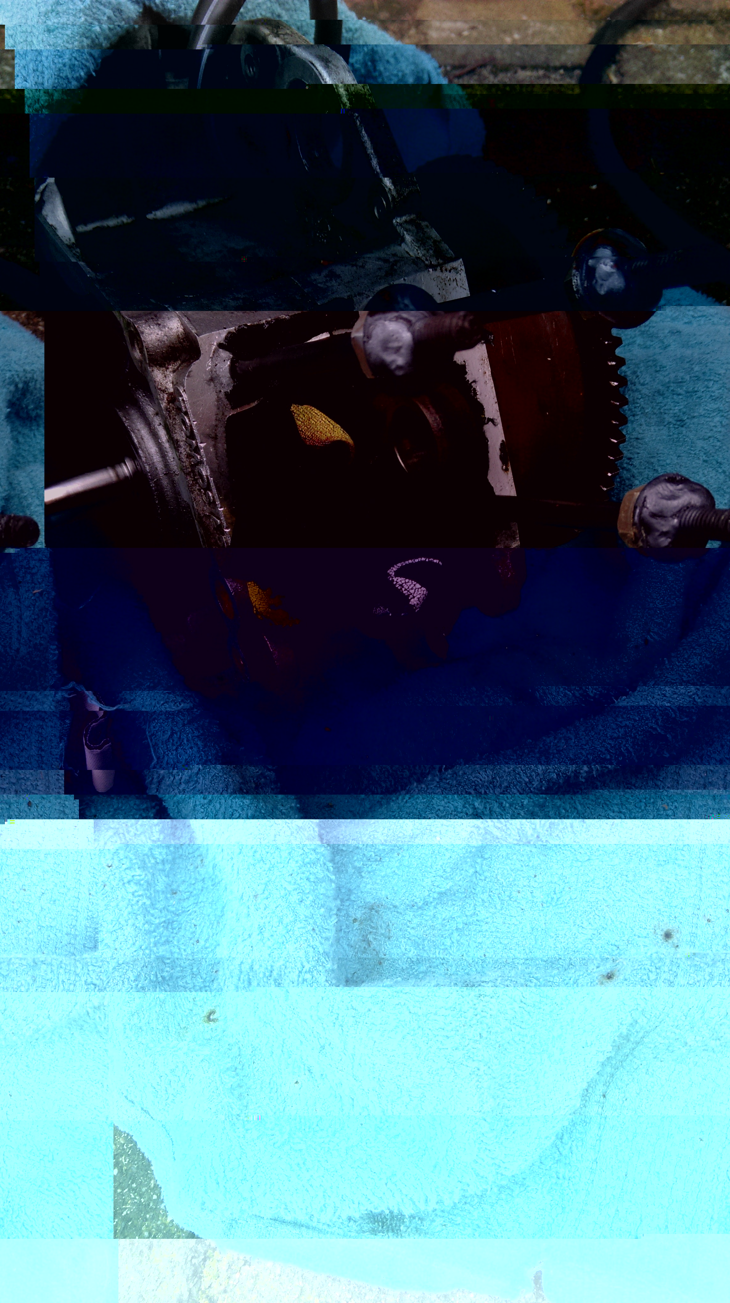

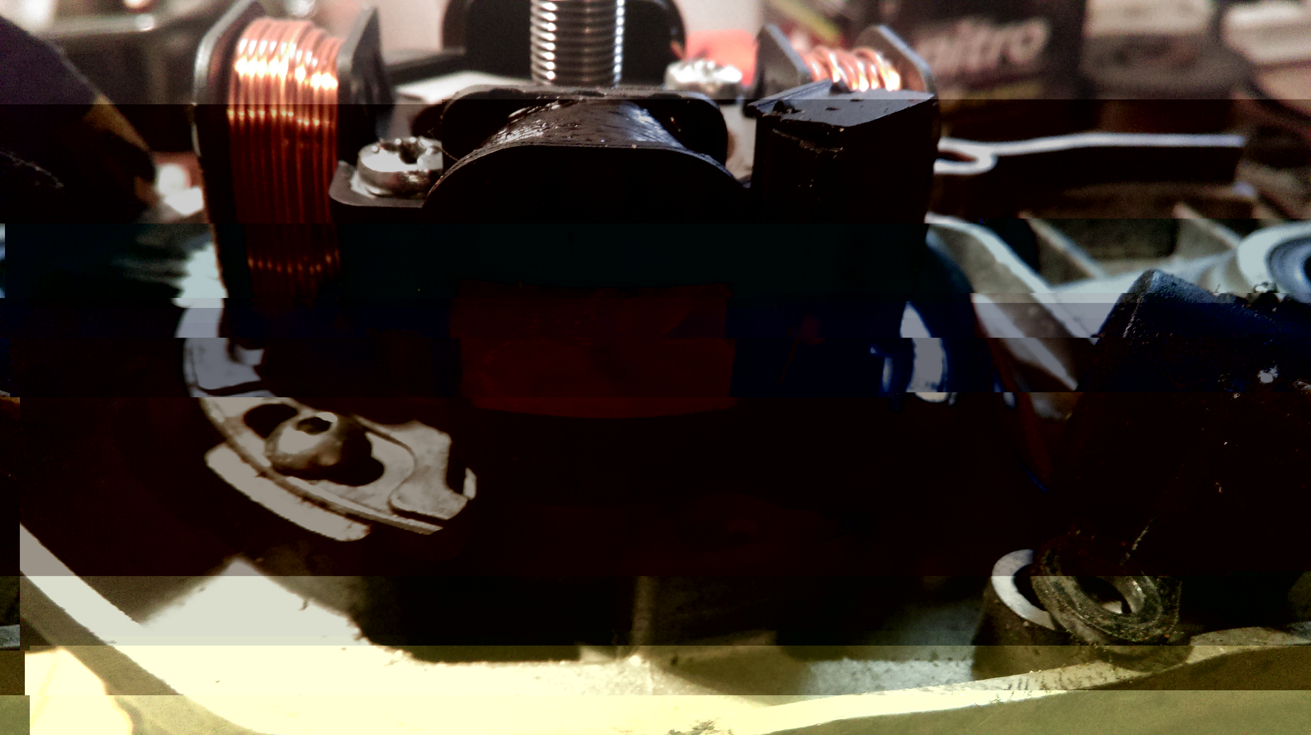

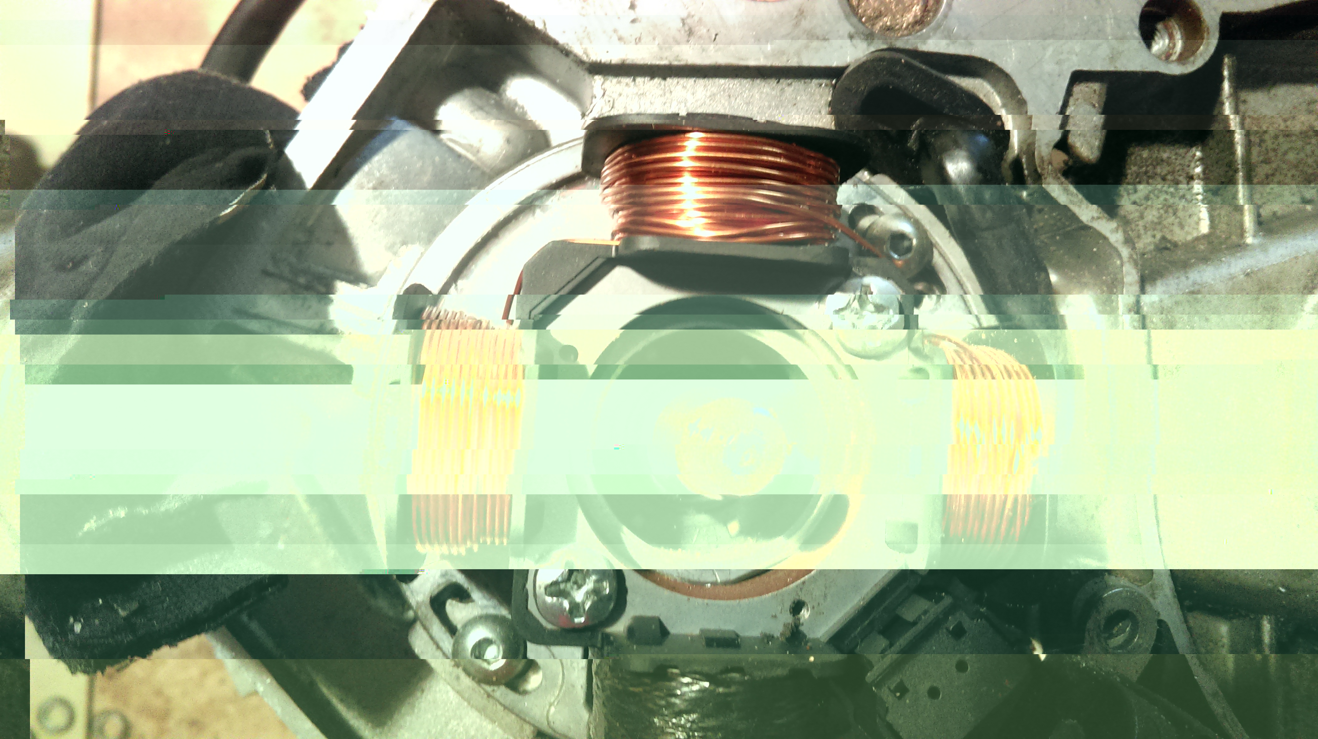

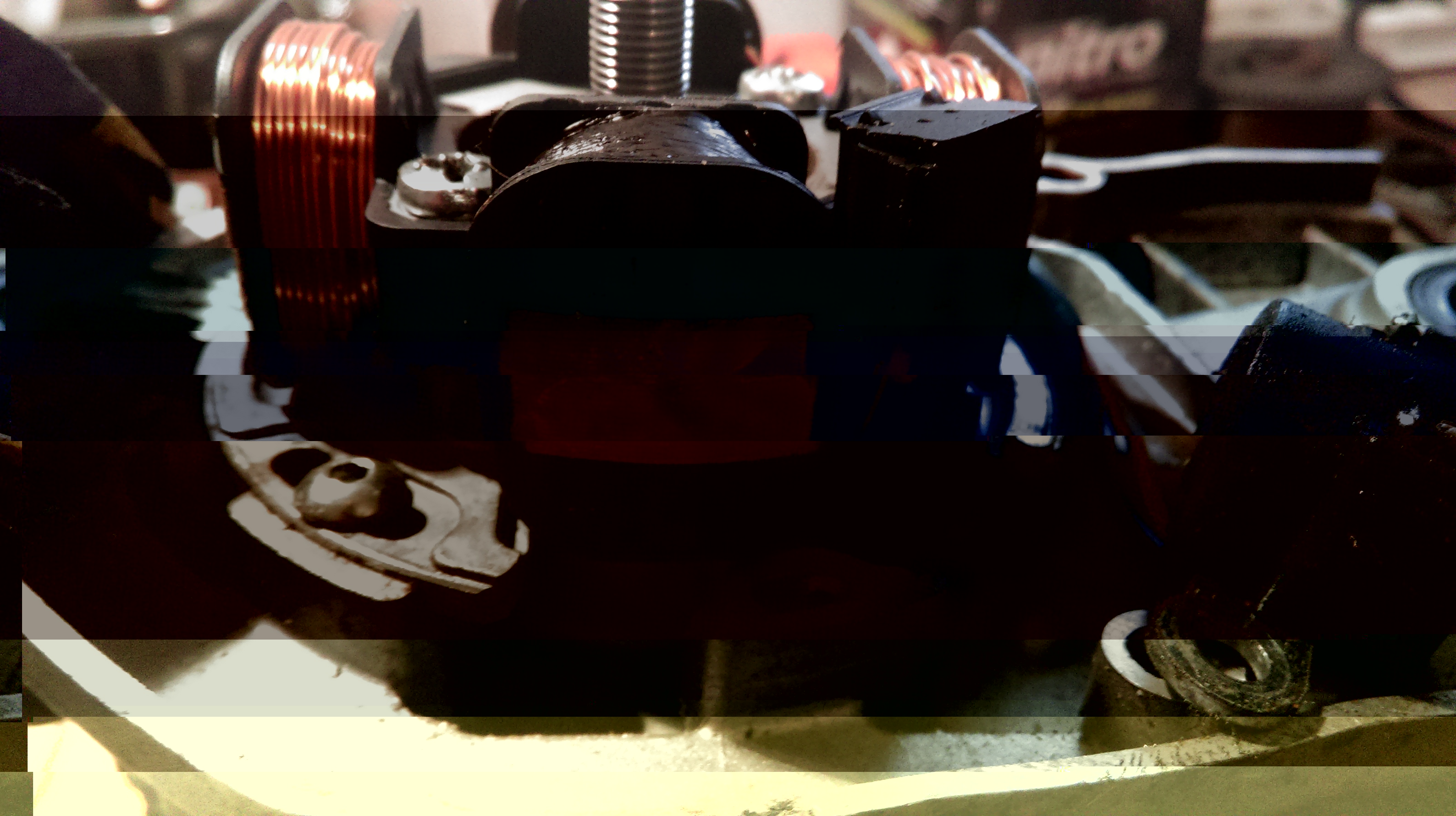

Rare afstelling

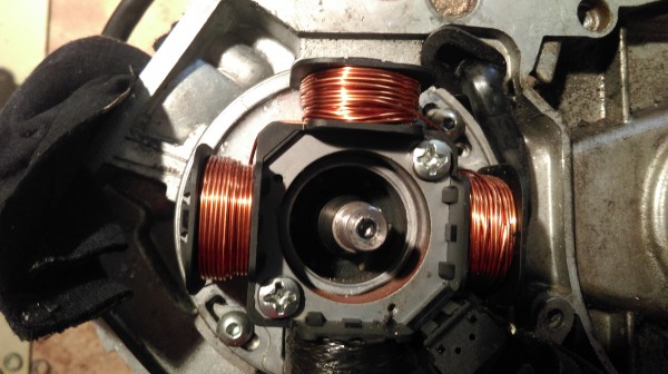

Het is echter wel een ontsteking waarbij dat pick-up kastje (Hall-sensor denk ik zomaar?) op het carter zit gemonteerd, dus qua timing kun je ook niet veel veranderen (toch?). Ben ik nou achterlijk en moet het streepje wel op een van de andere twee staan, of niet? Want als het aan de sleufgaten ligt, kan dat niet eens :evil:
Rara, wat is het?
Voor de rest een beetje roest op de spoelen, maar dat poetst men er zo weer af :-)
Beetje roestig
Het een en andere is ook gestraald, maar die foto's bewaar ik nog even :P
Groet,
Japie
Berichtdoor ief » 10 mar 2016 23:09
Heb je het wel over het goede streepje?
Gerard.
Berichtdoor Gerard. » 10 mar 2016 23:23
Vaak ishet eerder een stipje dan een streepje.
Aan de bevestigingplaat is echter wel te zien dat er geen andere mogelijkheid van plaatsen is
Berichtdoor shadowranger » 11 mar 2016 06:12
Wanneer er een pick-up op zit, is de afstelling van de grondplaat niet van toepassing mbv de streepjes in het carter. Wat wel van belang kan zijn is dat de spoelen en magneten ideaal op elkaar zijn afgesteld ivm de sterkte van de vonk.
Overigens is het streepje op jouw foto geen markering, maar een slechte afwerking van de machinale bewerking (krasschade) van de ontstekingsplaat.

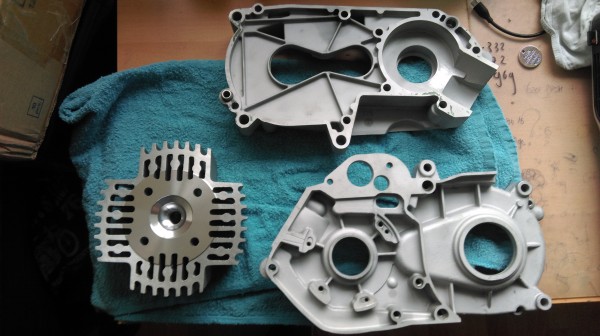

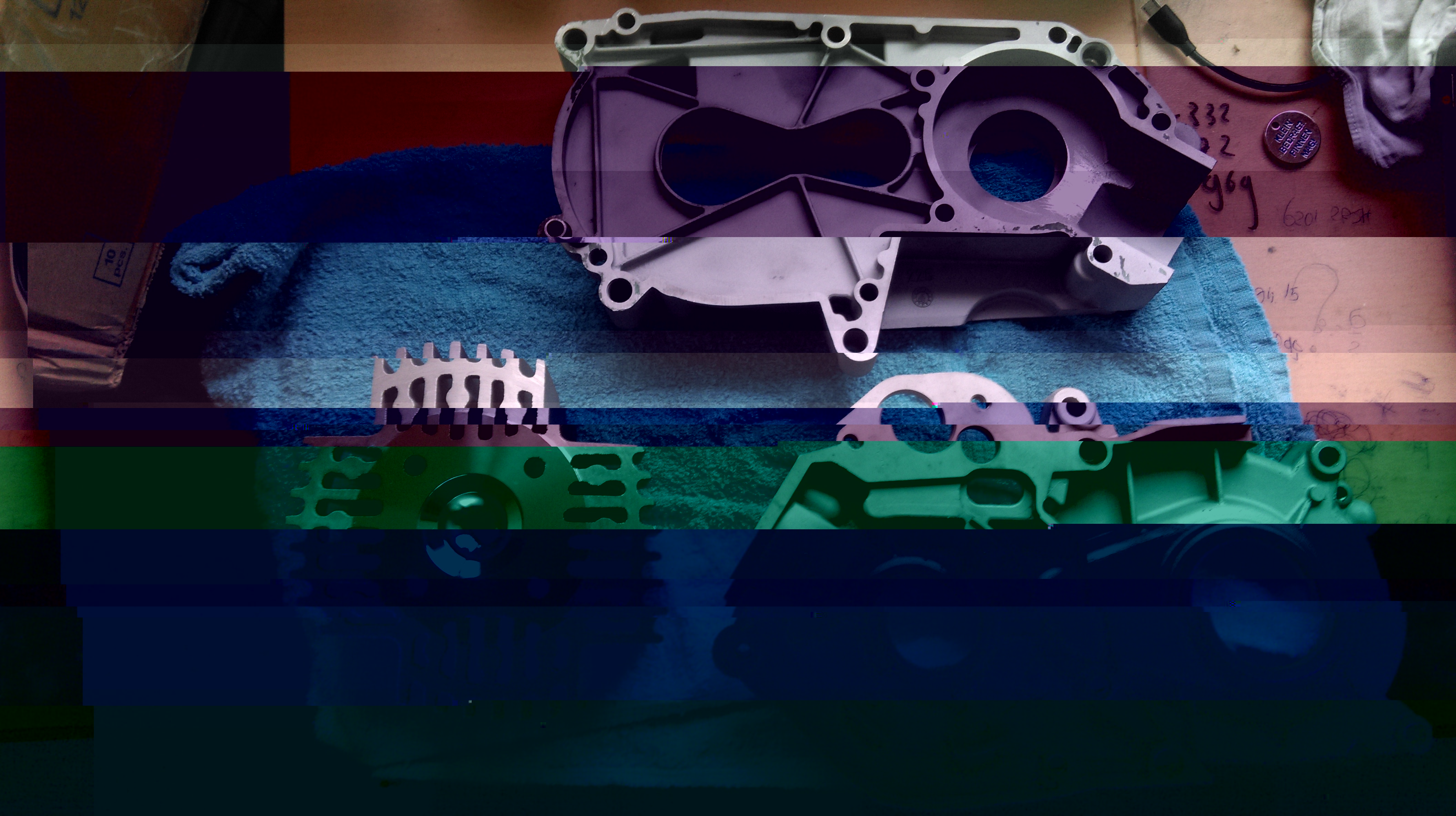

Blokje uit elkaar gehaald, krukas en lagers eruit geperst en veel onderdelen laten stralen door een vriend van me.
De carterdelen al terug, ziet er weer gelikt uit. Alle gietpuntjes en rafels in het carter gladgeschuurd met hele lichte korrel, nu ze open liggen is het die tien minuten werk wel waard. Heb ik straks weer een blokje onder mijn kont waarvan ik zeker ben dat alles goed is.
De carterdelen en nieuwe HD-kopje:

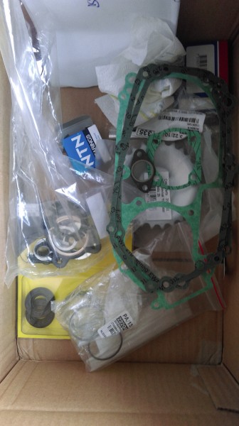

Tegelijk de doos met onderdelen binnen, dus kunnen weer verder!
Spulletjes!
Lagers liggen in de vriezer, zaterdag de brander even aanslingeren en de nieuwe lagers in de carters zetten. Dan hopen dat de cilinder binnenkort ook gestraald is, zodat die er ook op kan. Ook nog een paar vragen:
