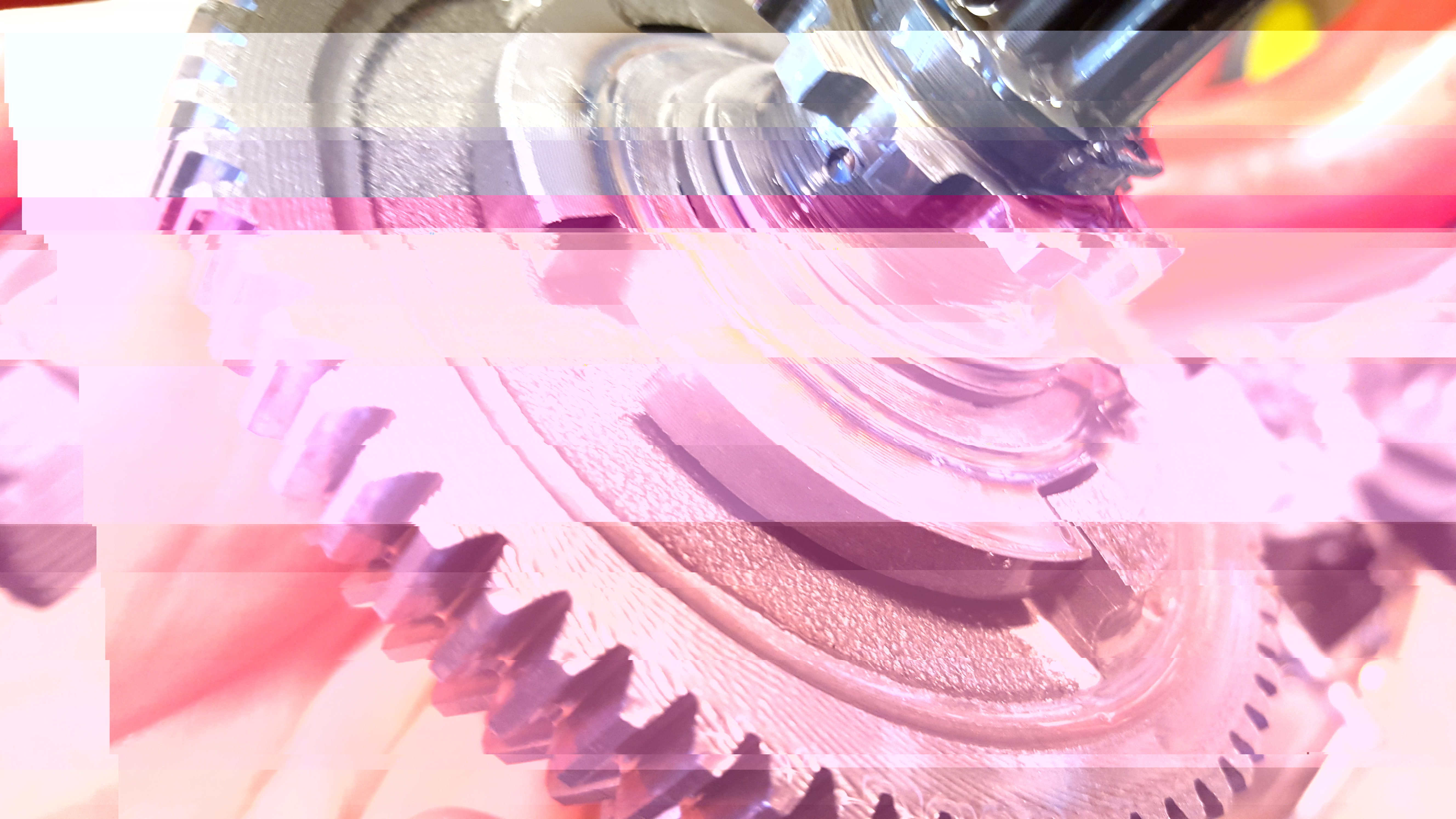

Onlangs heb ik het vraagtekenveertje vervangen omdat deze kapot was. Ik heb ook nieuwe atf olie van kroon erin gedaan. Nadat ik dit gedaan heb, heb ik even kort een rondje gereden en toen deed hij het goed. De dag erna ging ik weer een rondje rijden maar ging het overschakelen een stukje lastiger. Hij blijft hoog in de toeren en dan opeens pakt ie 'm. Soms na wat spelen met het gas. Dacht eerst dat ik de olie even moest inrijden maar het werd met de dag ietsjes erger. Vooral met een koude motor gaat het lastig.
Vandaag de carter er weer afgehaald en gekeken of ik iets kon vinden. er bleef wel wat witte drap achter in de carter. Is dit normaal? Er zat ook een klein beetje van die witte drap aan de onderkant van mijn luchtfilter. Is waarschijnlijk door het carter aan de bovenkant eruit gegaan? Mis 1 bout aan de bovenkant namelijk.
Er zit genoeg kurk op de platen van de koppeling. Ik heb ook iets gelezen over pinnetjes bij de koppeling en rollenkooi die versleten kan raken? De rollenkooi zelf is niet gebroken oid en kan er weinig aan zien. Hoe kan ik dit verder controleren? De seegerring aan de achterkant van die 2 tandwielen eraf halen en dan kan ik het uit elkaar halen?
Ik hoop dat iemand mij advies kan geven over wat ik het beste kan doen.

De witte drap heb ik zelf nog nooit gezien. Wellicht dat er iets in is gekomen omdat je dat boutje mist? Je kan een nieuw boutje zoeken en die er in zetten. Dan even controleren of het vraagtekenveertje goed zit en de olie opnieuw bijvullen met uiteraard de juiste hoeveelheid.

Dan denk ik dat er nog wat druppeltjes vocht achtergebleven zijn toen ik mijn carterkap schoongemaakt heb van binnen. Lagen namelijk wat stukjes van 't vraagtekenveertje in.
Nee mis 1 bout linksboven voor de aansluiting van de carter. Aftap/vul/niveau zitten er uiteraard wel in. Kwam evenveel olie uit als dat erin was gegaan en heb verder ook geen lek gespot.
Wat betreft het schakelen, kan dit veroorzaakt worden door de witte drap in de olie? Dat de olie hierdoor te veel slip geeft o.i d.?

Trouwens als ik het voorste tandwiel van die middelste 2 tandwielen draai geeft dit een beetje weerstand. Het draait niet zo soepel als bijvoorbeeld de koppeling Hoort dit of is dit een teken dat er iets mis is met de rollenkooi/tandwielen?
