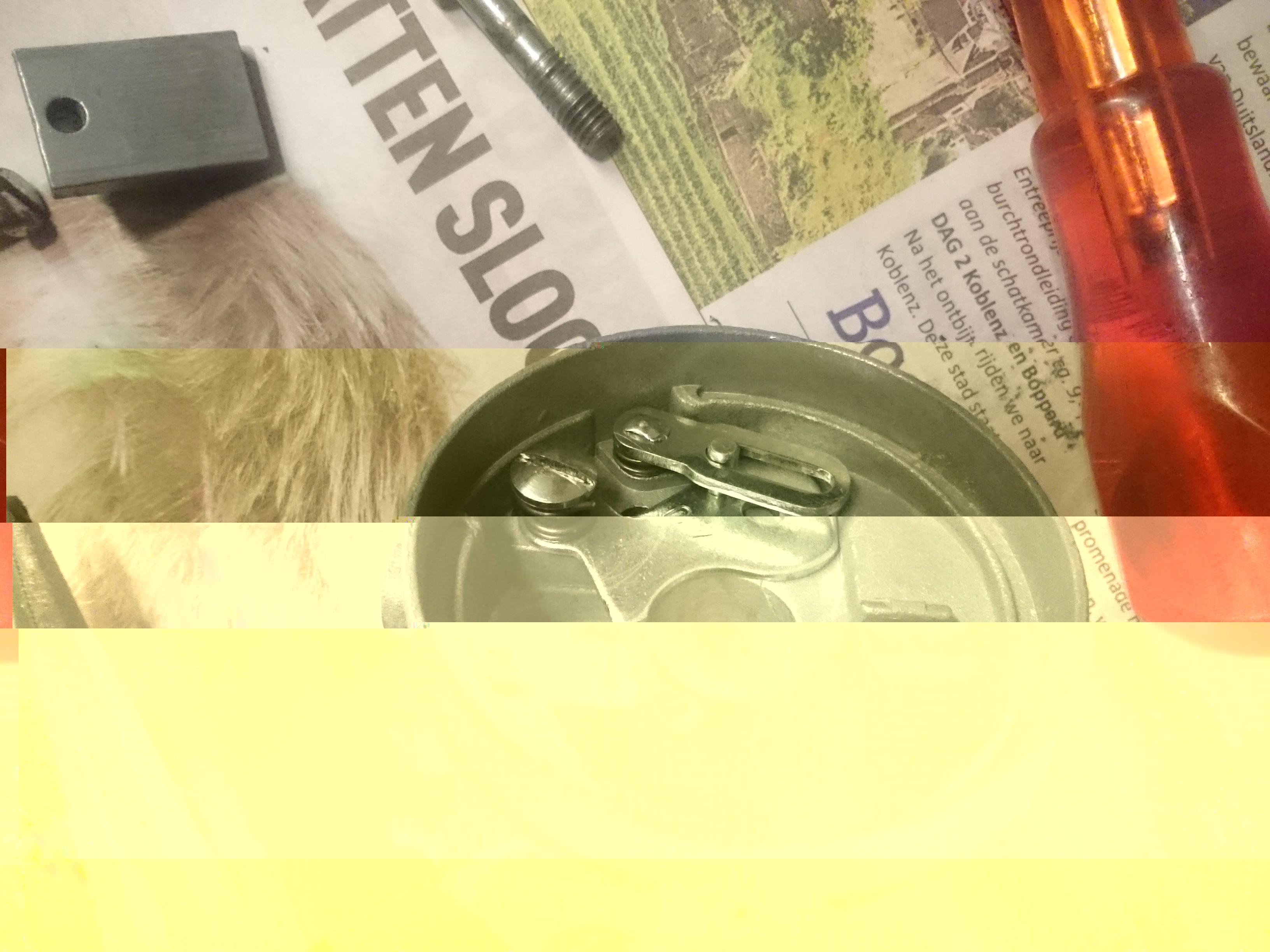

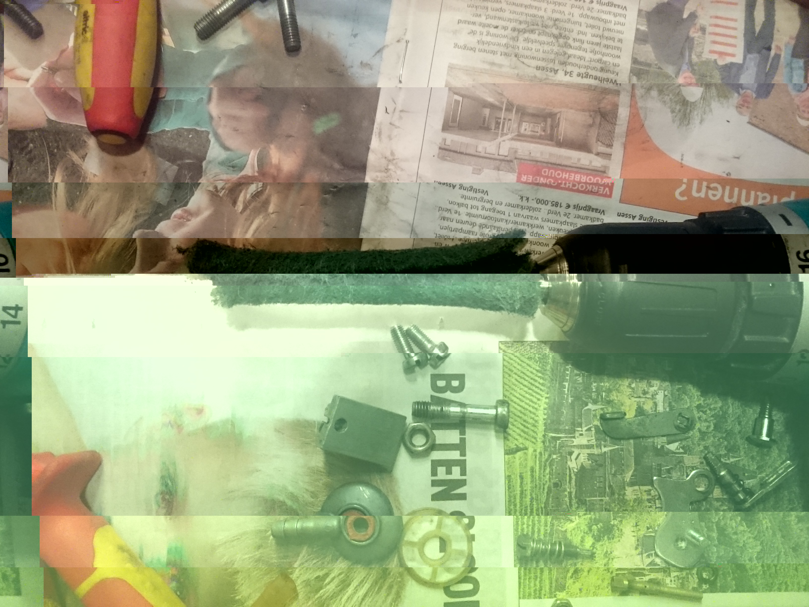

Heb vanavond de gok gewaagd, was een pittig klusje gezien ik een splinternieuwe metaalboor met reuze honger had welke nogal eens vast zat :roll:
Daarna de boel ontbraamd en gepolijst met het groene van de schuurspons, om een steenboor(metaal boor heeft scherpe punt).... Ja srry ben lui :mrgreen:
Edit: zie net dat ik het pickup pijpje nog niet geplaatst heb
Nu heb ik wel ruimte tussen mijn mengbuis en de kamer, kan dit kwaad?
De boor
Polijsten
Sponsje
Beetje ruimte
De begrenzer

De 1 na laatste foto. Normaal sloot de meng buis helemaal aan tegen de bovenkant.
Thanks voor de tip. Zal dat aanpassen zodra ik mijn dremel heb gevonden

Het buisje zelf is aan de bovenkant nog dicht ;) zal even betere foto posten
Edit: de foto's
Zoals je kunt zien zit er een putje in de kamer. Voor het boren zat/steunde het buisje hier in. Nu ik dus 3mm materiaal heb verwijderd zit hier een ruimte.
