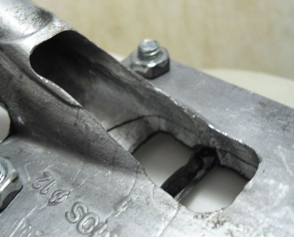

Moet de carter kappen nog wel repareren kwam ik achter, wat de vorige eigenaar daar mee heeft gedaan :?

Je hebt al een hd kop, scheelt ook al weer, helemaal ideaal is het niet maar loopt er verder prima om hoor.
Zo'n kap had ik laatst ook, gevalletje gebroken ketting.

Is dan dus een flinke klapper geweest :(
