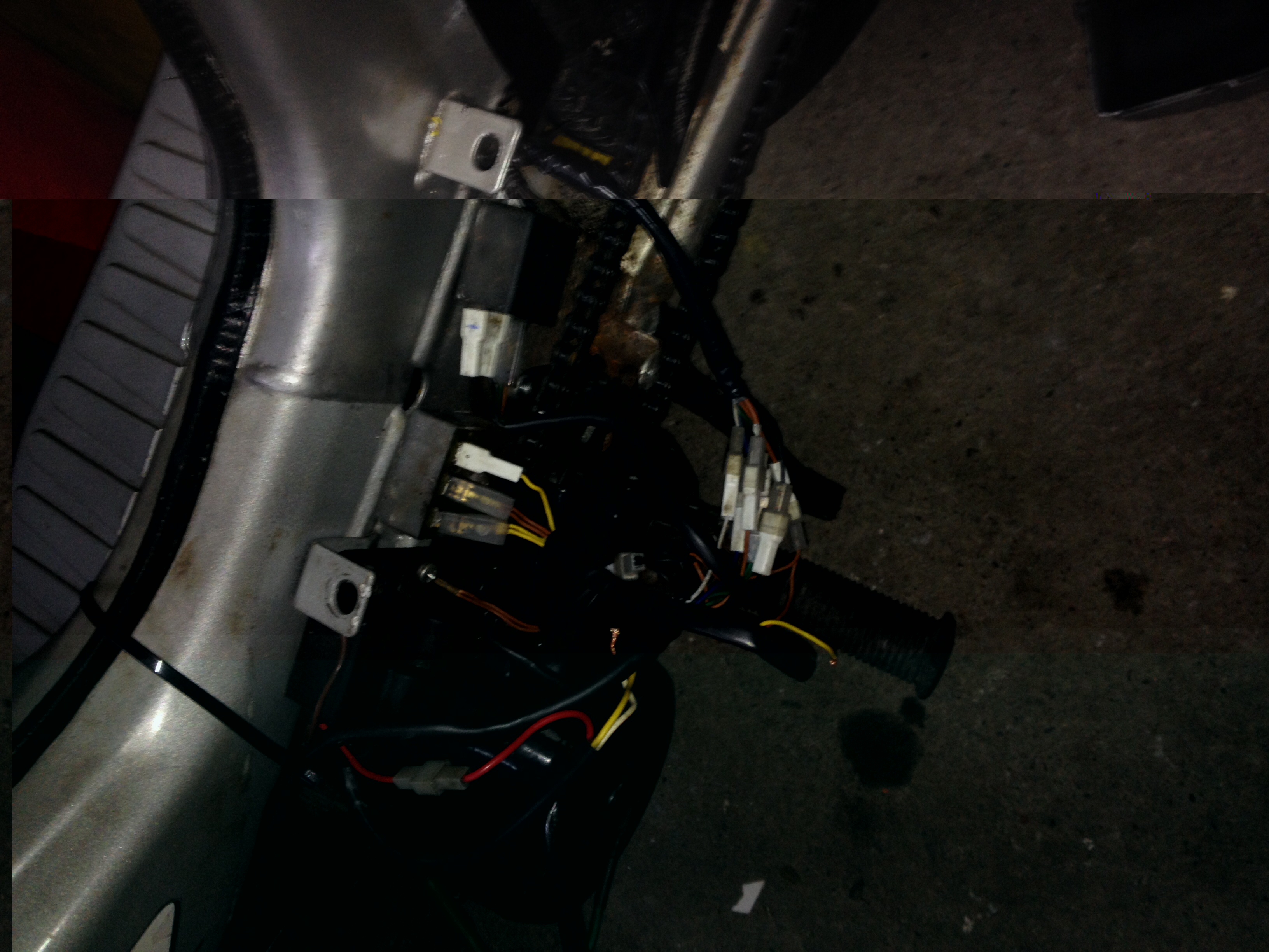

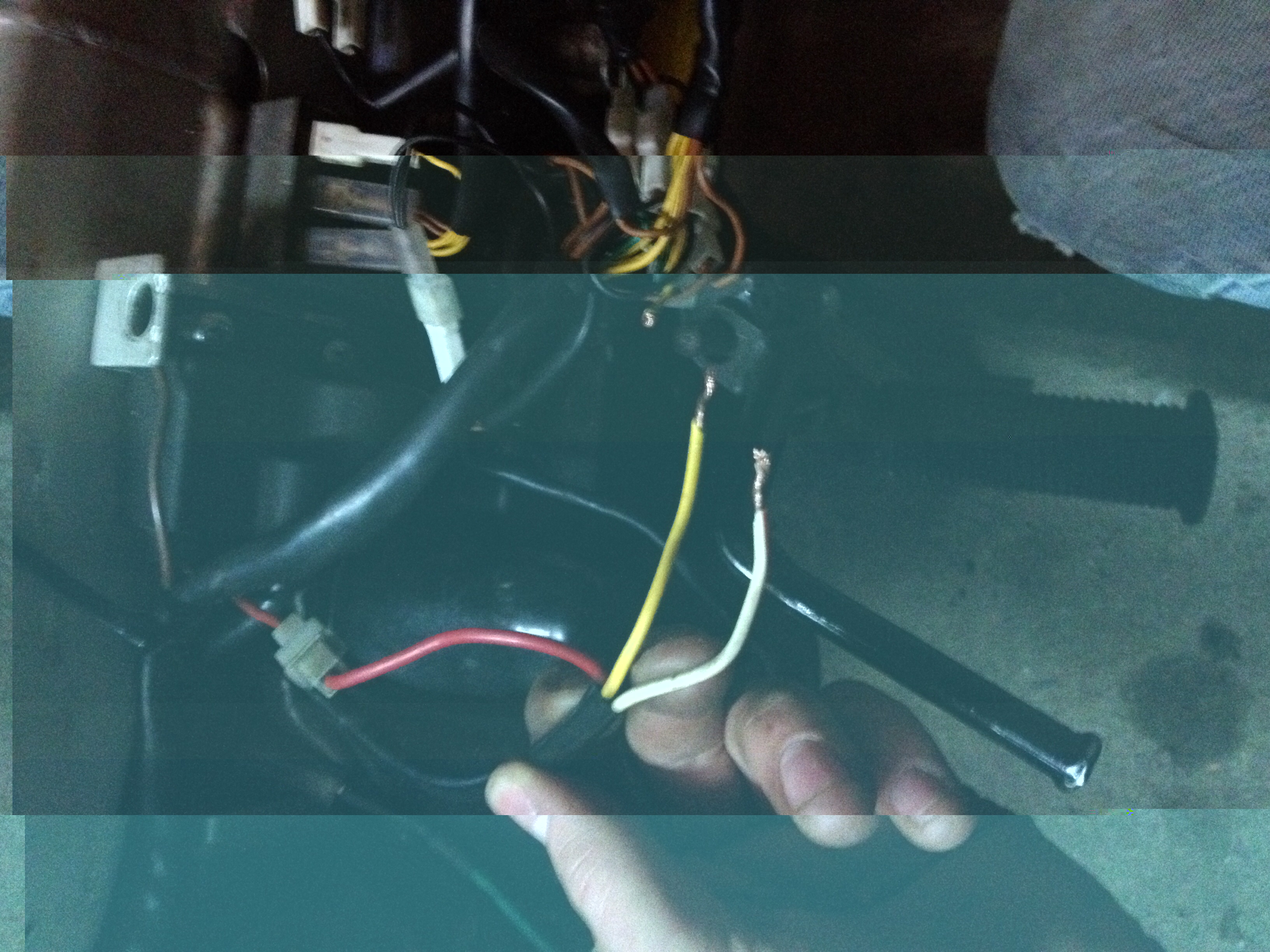

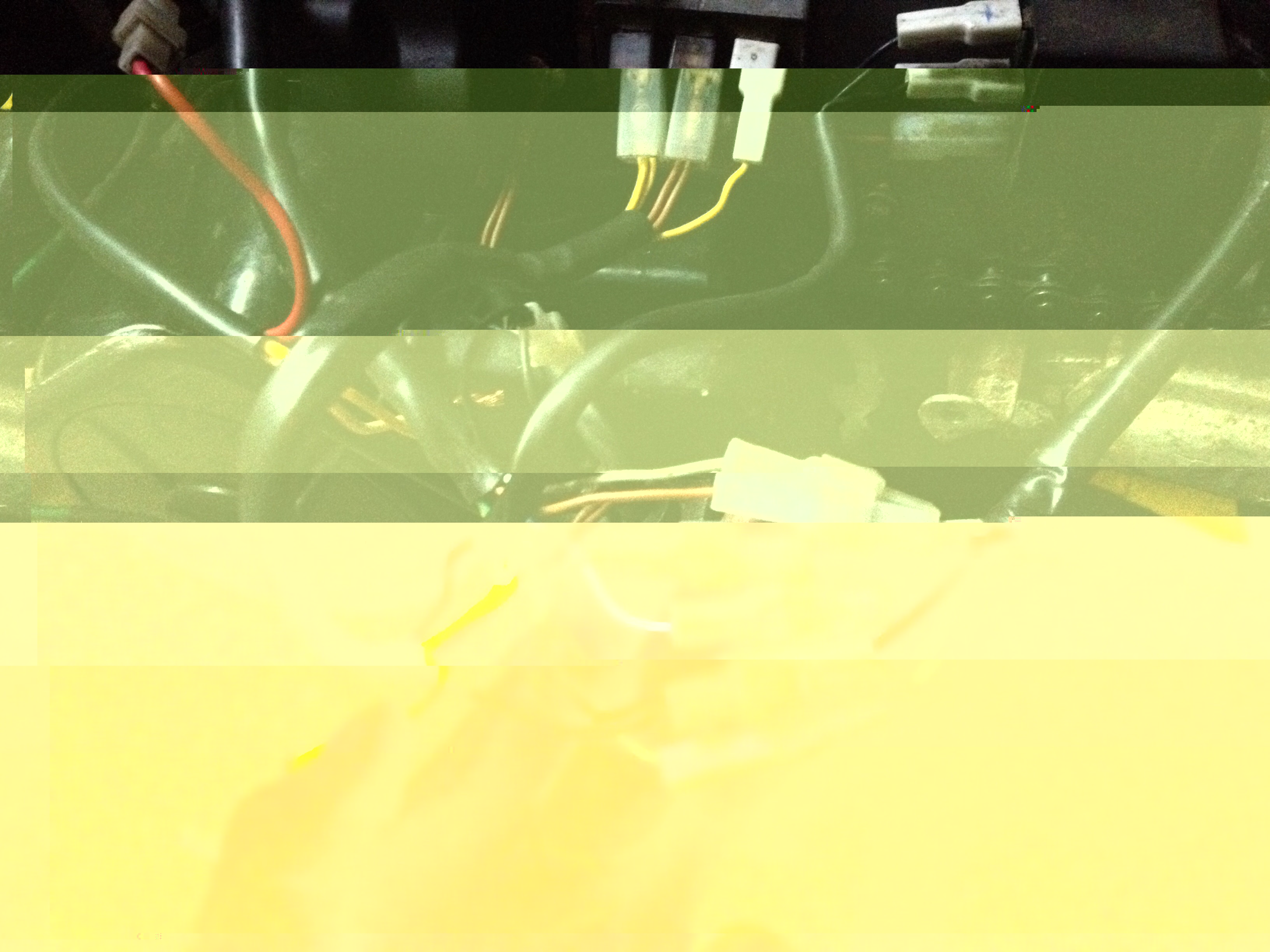

Berichtdoor Jaspervdoorn » 02 mar 2016 20:26
@ief
De gele en de rode draad
Het losse gele draadje loopt naar de spanningsregelaar maar heeft dus geen functie
Bedrading voor verlichting etc.
Een totaalplaatje
Ik hoop dat je wat aan deze foto's hebt,
Zoniet, geef maar aan!
Berichtdoor ief » 02 mar 2016 21:23
Heb niet zo'n wakker hoofd maar een poging. Al zou een tekening van hoe je wat nu hebt zitten het mooist zijn :)
Je hebt een ontsteking voor een elktrische start blok welke eigenlijk een 4 polige regelaar gebruikt en je wilt dit op een 3 polige laten werken, korrekt?
De akku is weg en je kabelboom is van een wizzard, zegt me nix, die heeft vast geen akku dan :)
Ik zou iig denken dat, als dit al kan werken (twijfel) dat de gele juist wel funktie heeft, ik heb het schema van de revival er even bij... De rooie is voor de bobine/ cdi.De 3de voor DC (akku en knippers en misschien nog wat)
Zo te zien werkt alles op ac behalve de knippers dus als je dat aansluit zou het moeten werken? je klingelateur zal ook wel DC zijn denk.
Misschien dat iemand met een helderder hoofd een poging kan wagen :)

Berichtdoor John1950 » 03 mar 2016 07:31
Geel uit het blok gaat naar de spanningsregelaar. Vanuit de spanningsregelaar gaat er een ander gele de kabelboom in. Geel is nl de draad voor de verlichting. Rood zou naar de bobine gaan, zoals ief ook al aangaf. Die wite draad zou ik even aftapen wanneer je die niet gebruikt. Ik ben trouwens ook nog niet helemaal helder, eerst even koffie.....

Berichtdoor shadowranger » 03 mar 2016 08:29
Vwb de drie draden uit je blok:
Rood of zwart = ontsteking
Geel = verlichting/ spanning wissel
Wit-rood = gelijkspanning/ opladen tbv accu/ knipperlichtenautomaat (tenzij dit een wisselspanningversie is)
Massa krijg je blok via het frame, er is geen aparte massadraad.
Misschien is het zinnig om eens de e-start schema's in de wiki te bekijken.
