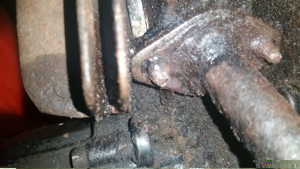

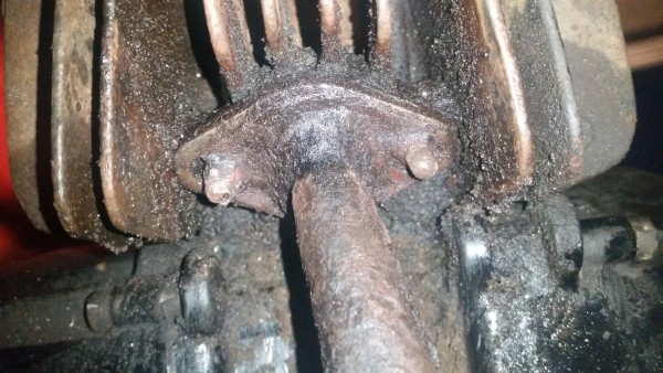

Als ik me tomos start komt er rook onder me cilinder vandaan dus ik wilde me uitlaat pakking vervangen maar er zitten erg vreemde moeren als je die dingen zo kan noemen onder de uitlaat.
Die "bouten/moeren" zitten ook niet goed in de gaten van de pakking

Ik zou als eerst proberen het blok wat schoner zien te te krijgen. Haal eens een staalborstel over de de uitlaatflens en tapeinden. Zo te zien zitten de moeren, voor zo ver ik kan zien aardig vastgerot.

Ik ben er een tijdje met de staal borstel en met de vijl over heen geweest er is ook geen dop op te krijgen

Is uitlaat pakking pasta een optie?
Berichtdoor ief » 02 mar 2016 23:00
Mozes griebel, reminder to I self, ik ga zooo een spatlap halen.
Kauwgum is ook een optie maar of je het moet willen?

Was maar weer eens beetje sleutelen aan de tomos en toen ik hem aan trapte zag ik allemaal benzine drupellen bij de 2 tap einden onder het blok bij de uitlaat, dus ik hield me hand tegen de uitlaat en hij bleef gewoon lopen?!
Koppakking heb ik al vervangen maar kan het lekken van benzine en het moeilijke startrn te maken hebben met een lekke voetpakking/uitlaatpakking?
Berichtdoor ief » 06 mar 2016 14:20
Voetpakking zeker

Wanneer je aan de achterkant de uitlaat dicht houd en het blok blijft lopen, dan zit er gewoon ergens een lek in het uitlaatsysteem. Zal trouwens ook wel wat herrie veroorzaken. Zo te zien verdiend die ook wel een nieuw uitlaatje maar om dat ding los te krijgen wens ik je alvast veel sterkte.
