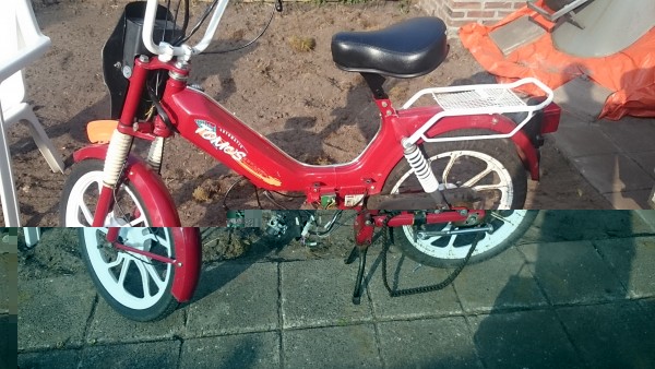

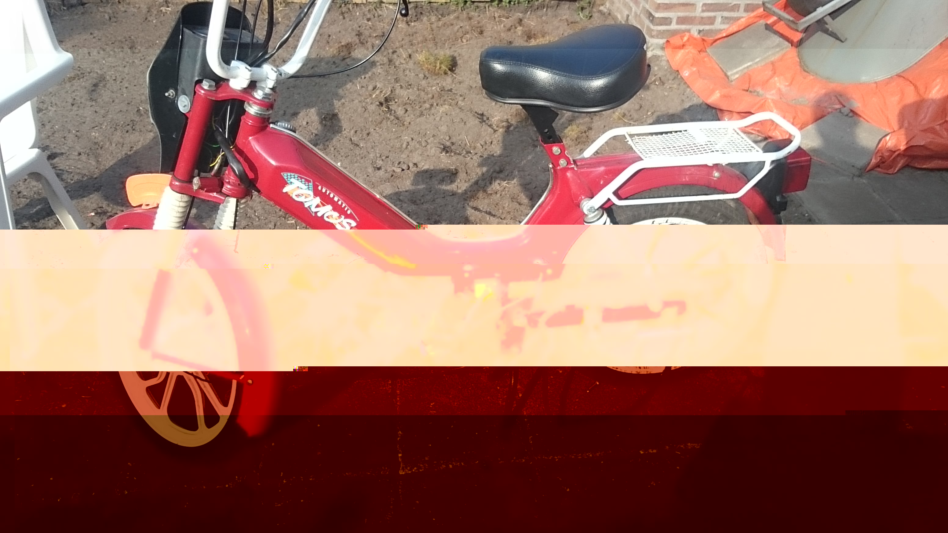

Berichtdoor shadowranger » 20 mar 2016 09:03
Dat is dus een imitatiezadel. Bovenbekleding lijkt wel leer met gestikte naden. Daar komt water doorheen als deze niet goed afgedicht zijn (fabrieksfoutje?). De ori zadels van Tomos zijn van een ander materiaal en voilledig dicht (stiknaden zijn erin geperst ter decoratie) en is de bekleding niet los te halen. Ook staat het logo bij de imitatie te hoog tov het origineel.
Origineel:
Imitatie:
Gerard.
Berichtdoor Gerard. » 20 mar 2016 09:10
Dan heb ik dus ook imitatie, vind die mooier dan de dus originele schuimzadels, had 1 bij mijn tomosen maar die was ook groen van aanslag, bah.
Die hoesen haal je trouwens zo los :)
