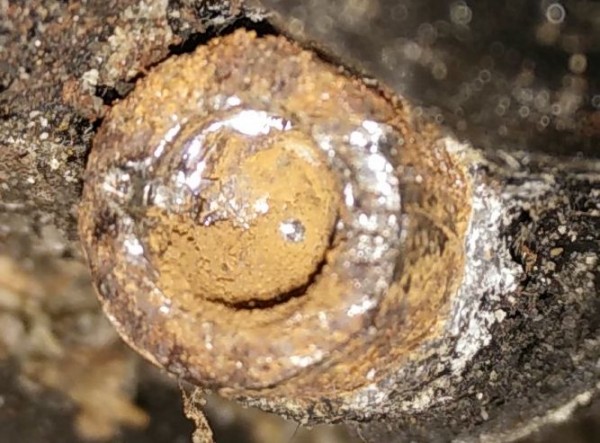

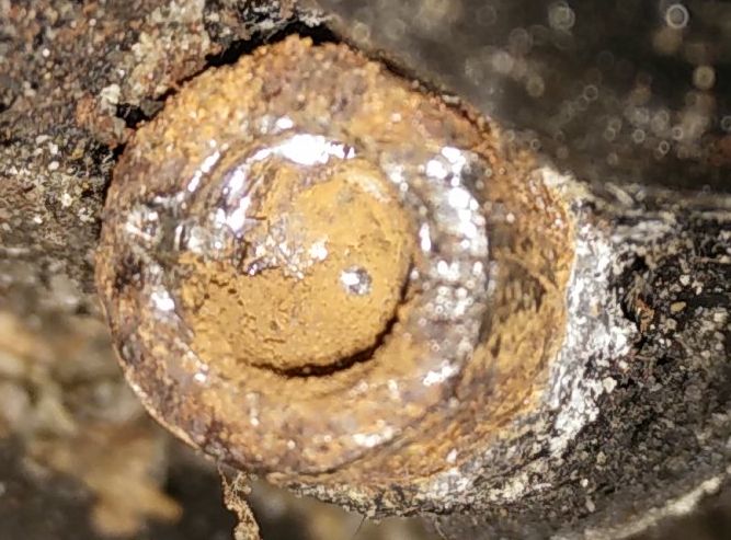

Hallo, ik wil mijn versnellingsbak uit elkaar halen. Natuurlijk is het allerlaatste boutje zodanig toegetakeld dat ik hem er niet uit krijg met een inbussleutel. Ik heb het inmiddels geprobeerd met een torx en die er in slaan, ik kom er niet bij met een zaagje om zo een groef te maken voor een platte schroevendraaier, hebben jullie misschien nog ideeën om deze bout los te krijgen?
Berichtdoor kinderbrueno » 15 mar 2016 21:33
Exact hetzelfde gehad vorige week bij het allerlaatste boutje. Ben al een stukje onderweg maar nog niet klaar. Mijn plan: De kop er volledig afslijpen met een dremel. Vervolgens kan de kap er gewoon af. Dan met een ijzerzaagje een spleetje zagen en er dan een schroevendraaier in zetten.
Berichtdoor ief » 15 mar 2016 22:21
Lijkt wel kunst man.
Hier kan je met dremel en slijpschijfje toch wel eem gleuf inmaken? Dan met goedpassende (slag) schroevendraaier eruit zien te krijgen. Voordeel is dat je dan ff meer "vlees" hebt. Mislukt het dan kan je het nog een x proberen of met dop erop slaan manier, gaat plan Brueno mis dan ben je helemaal ziek denk.
Ook vooral niet de voetsteun er ff afhalen zodat je er een beetje bij kan, laat staan je blok er onderuit :x
Berichtdoor kinderbrueno » 15 mar 2016 22:33
Als mijn plan fout gaat dan tja, slijp ik er denk ik 2 rechte kanten aan en met een steeksleutel 4 (ofzo) proberen denk ik...
Berichtdoor ief » 15 mar 2016 22:51
Draait ie ook zo rond, je moet zoveel mogelijk rakend oppervlak creeren. En als je bij een 6 mm boutje een gleuf maakt van wat, 1,5 mm dan blijft er nix over en dat breekt dan dus, zeer waarschijnlijk, af. Beter (eerst) gleuf in de kop van de bout maken dus, al was het maar omdat veel sterker en gaat dat mis heb je nog een 2de kans.
Berichtdoor ief » 16 mar 2016 12:06
o, wacht ff, bij B zit er nog een stuk imbus in, als dat pisbakkenstaal is geen probleem anders misschien een beetje lastig slijpen? (Dikke ???) Proberen kan altijd :)

Kop er afboren met een dikke boor. Dan de kap verwijderen. Het schroefdraad met een vijl voorzien van 8 kanten en hier dan een dop op zetten en losdraaien :)
