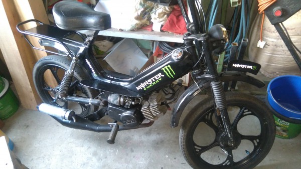

Berichtdoor Herwin2000 » 05 mei 2016 23:19
Dit is mijn brommer
Berichtdoor ief » 05 mei 2016 23:22
Zorg dat alles in orde is en goed afgesteld en dan zou het prima moeten zijn. Als ie nu zo loopt als een originele dan zit er ergens iets niet goed. Afstellen kost tijd.
