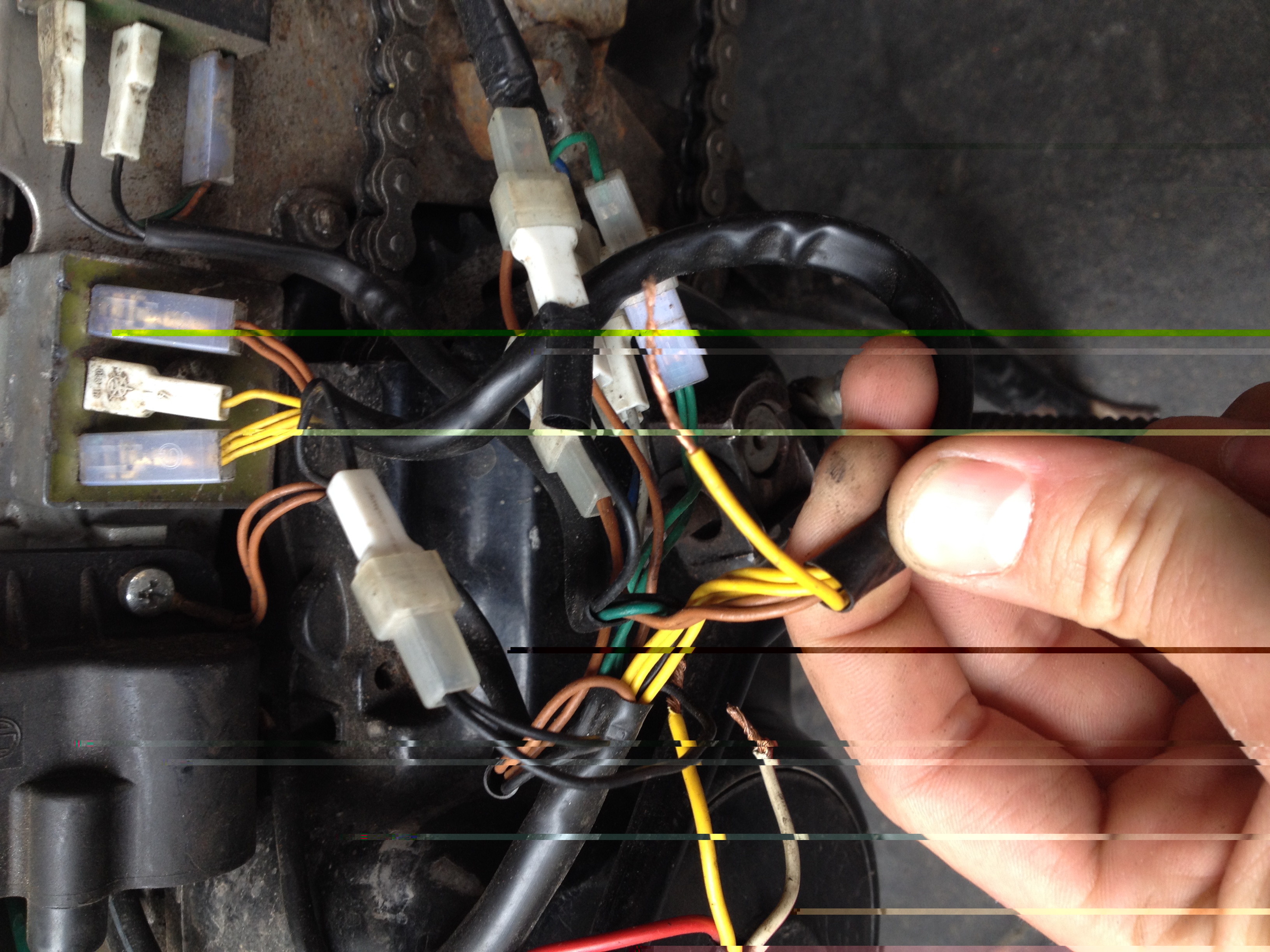

Hey mensen,
Even een klein vraagje,
Ik heb een nieuw blokje op mijn tomosje gezet, een a5 wel te verstaan, met een elektrische start functie, maar hier heb ik de kabelboom niet voor en geen accu voor, dus daar maak ik geen gebruik van. De tomos loopt echt prima, fijn. Alleen, niks van de elektriciteit werkt, zelfs het uitzetten niet, dat doe ik nu d.m.v. de bougie dop eraf te trekken bij mijn eindbestemming..
nu heb ik vanuit mijn blokje dus 4 kabels lopen.
1 groene, voor de elektrische start, maar die gebruik ik niet.
1 rode, die gaat naar mijn bobine.
1 gele, waar ik van denk dat dat voor mijn verlichting etc. zou zijn
1 wit/rode, waarvan ik denk dat het voor de accu zou zijn, maar dat kan ik niet bevestigen?
nu komt er uit mijn kabel boom nog 1 gele kabel, die ik op mijn oude blok zo kon bevestigen aan de startmotor, waardoor de verlichting werktte.
Ik heb hieronder een 3tal foto's meegeleverd om een visueel beeld te krijgen van mijn probleem,
Hoe krijg ik mijn elektriciteit aan de gang? Want geel op geel, zonder wit/rood te gebruiken, werkt niet.
Geel op geel&rood/wit werkt niet, geel op wit/rood werkt niet, geel op geel en wit/rood op het frame gedrukt werkt niet..
wat moet ik doen?

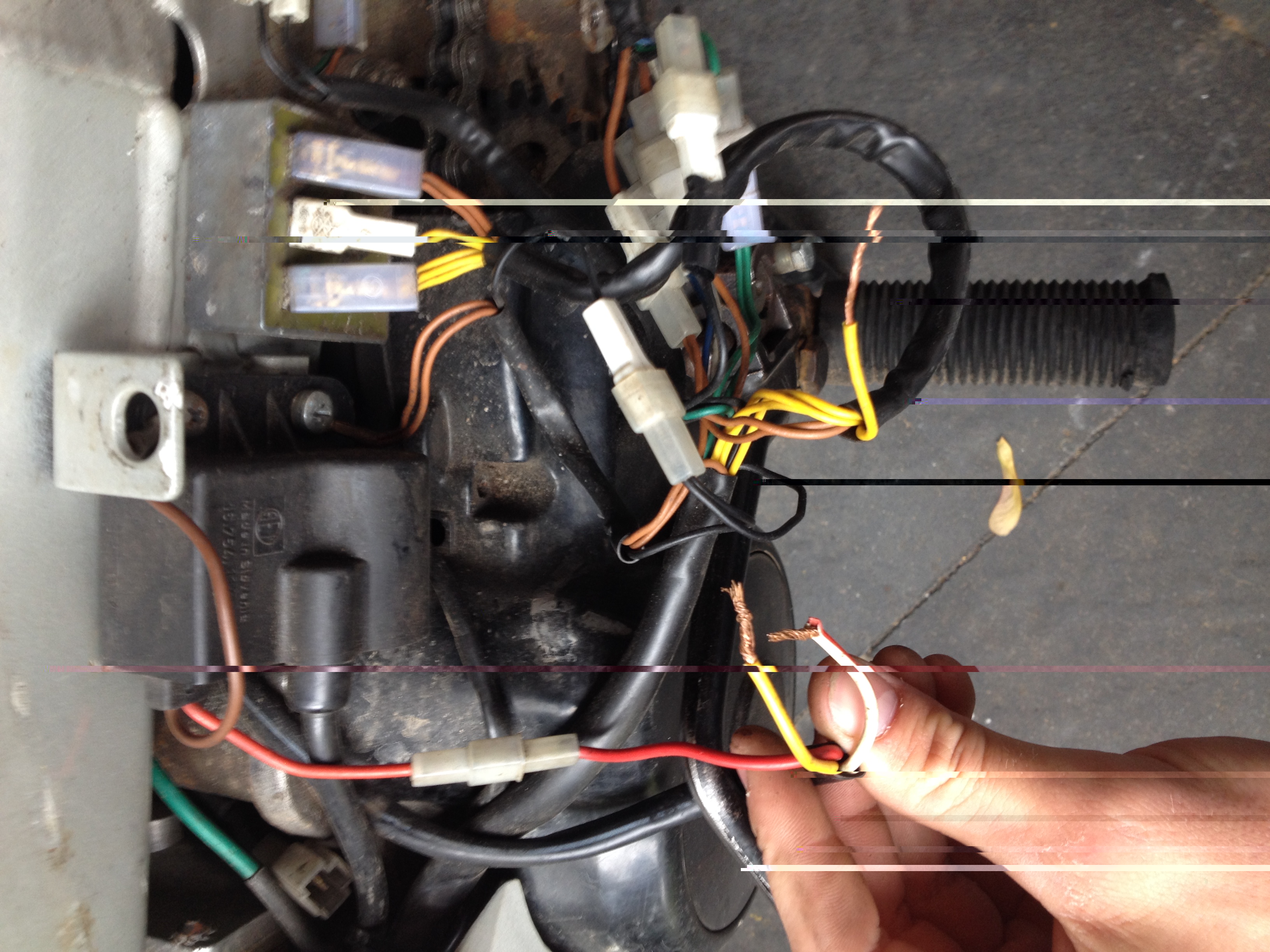

een klein overzichtje

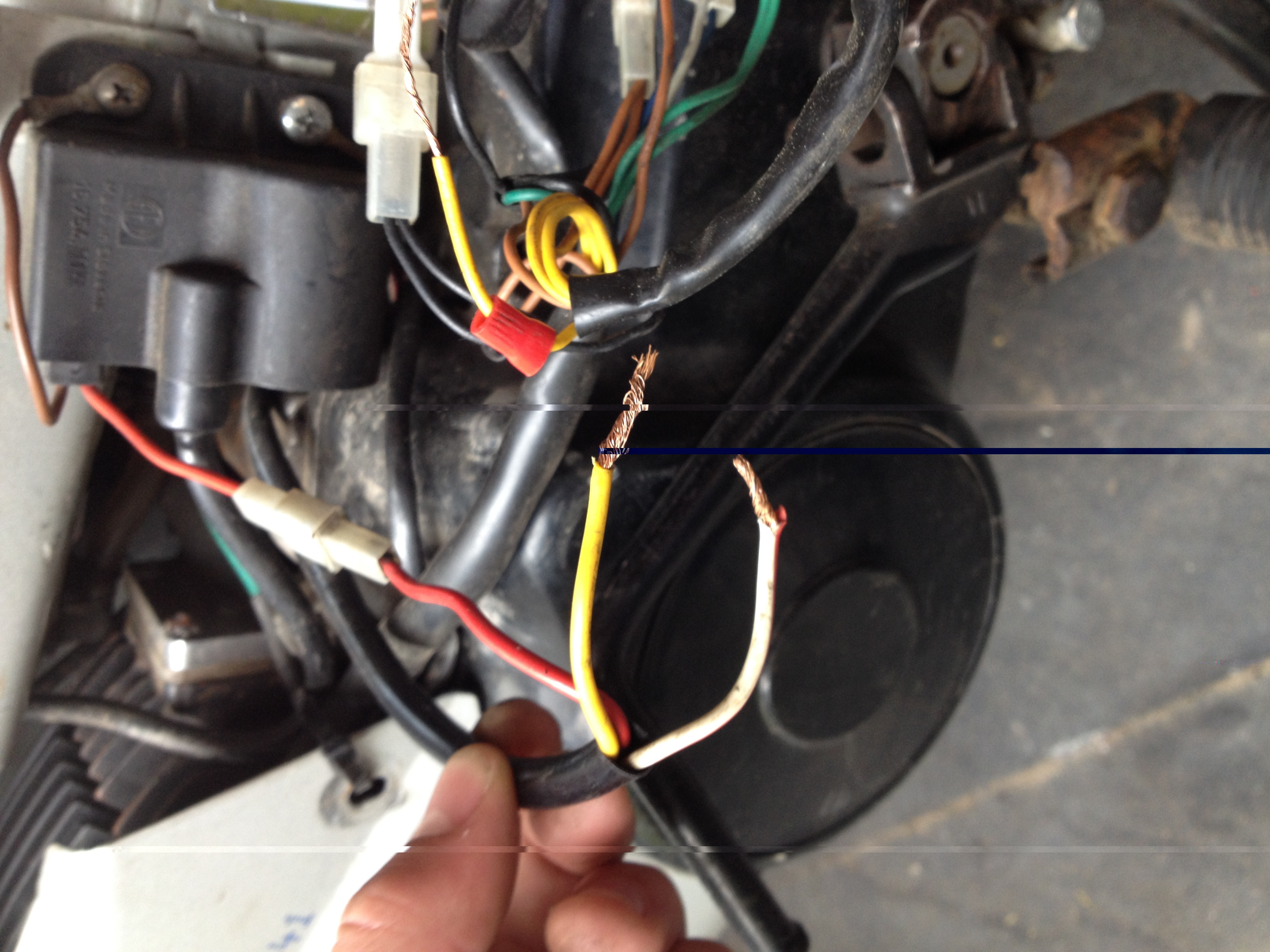

de gele kabel die (waarschijnlijk) dient voor al mijn verlichting
de wit/rode kabel en de gele kabel die vanuit mijn blok komen
groetjes!

Wat gebeurt er als je die 2 gele draden zoals die op de foto te zien zijn met elkaar verbind?

Wat je ook kunt proberen is de aansluitlippen met de gele draden op de spanningregelaar met elkaar omwisselen. Dus enkel geel komt dan in het midden en de meerdradige gele komt aan de buitenkant.
Verbind dan de 2 gele draden die je op de foto ziet met elkaar. Motor starten en lichtschakelaar aanzetten.
