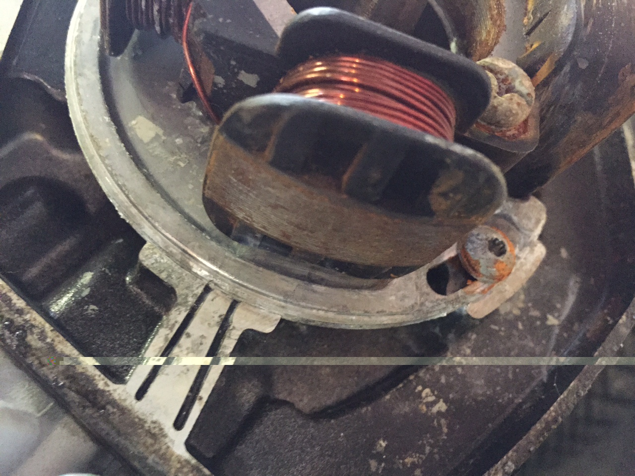

Gewoon even kijken wat voor onsteking het is lijkt me handiger dan ons laten gokken :) Vermoedelijk een 4 spoels die je op snor of brom kunt zetten maar hoeft niet. Of dat zooooo veel uitmaakt... weet ik niet, lijkt me sterk. Neem aan dat je al wel met sproeiers in de weer geweest bent?

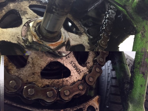

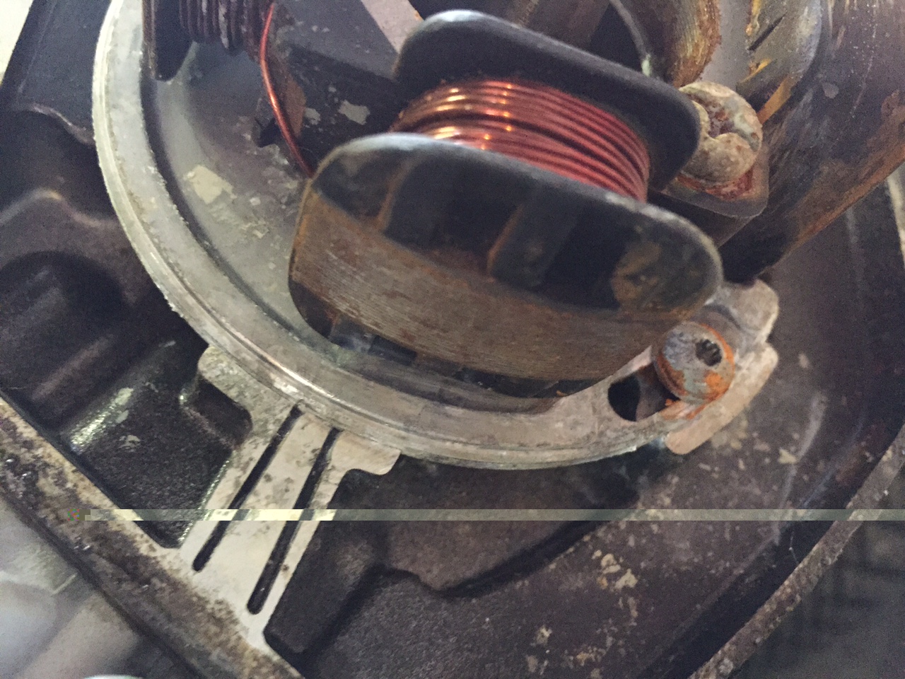

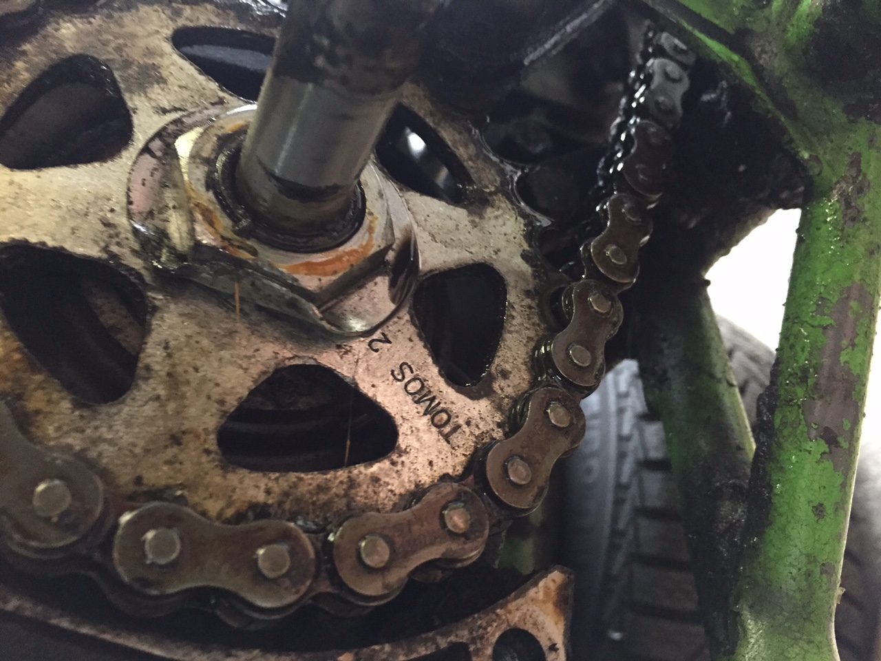

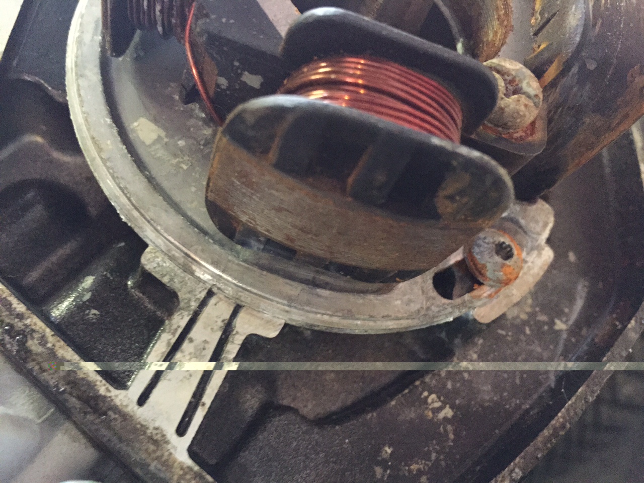

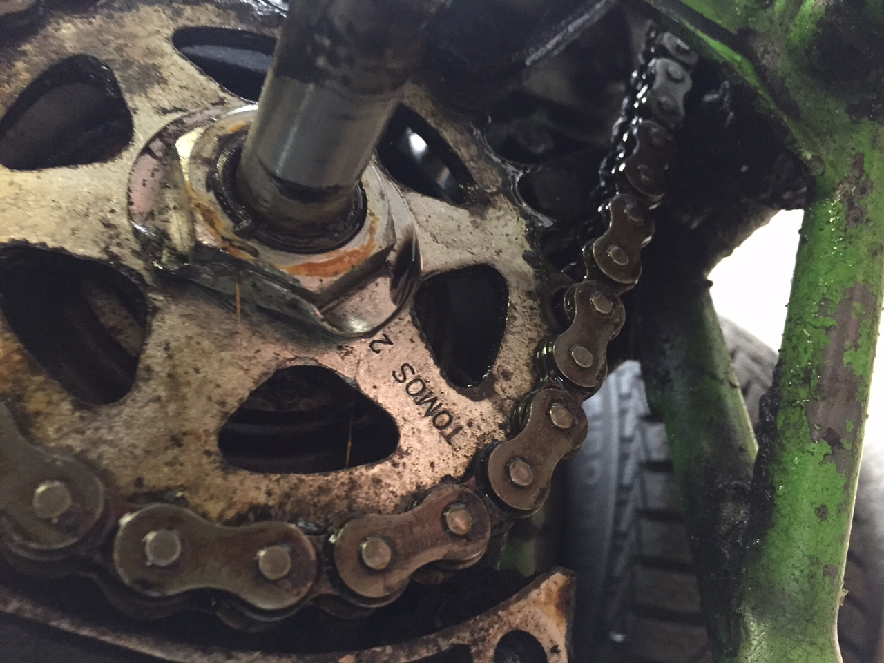

Berichtdoor KXTomos » 01 jun 2016 19:07
@ Ief .. Bedankt voor je reactie ...
Vandaag nog even in de weer geweest.
Hij trekt al beter en ook iets harder ( 40 km )
Wat is er gebeurd:
Ontsteking bekeken ( 4 spoelen) en deze stond al op het bovenste streepje (dus brom) Zie foto
65 cc kop erop gezet (met een pakking)
Andere bougie
Filter voor op de Dellorto OH JA .. Sproeier vervangen van 92 naar 68 (hier ergens gelezen)
Extra compressiepoeder :P

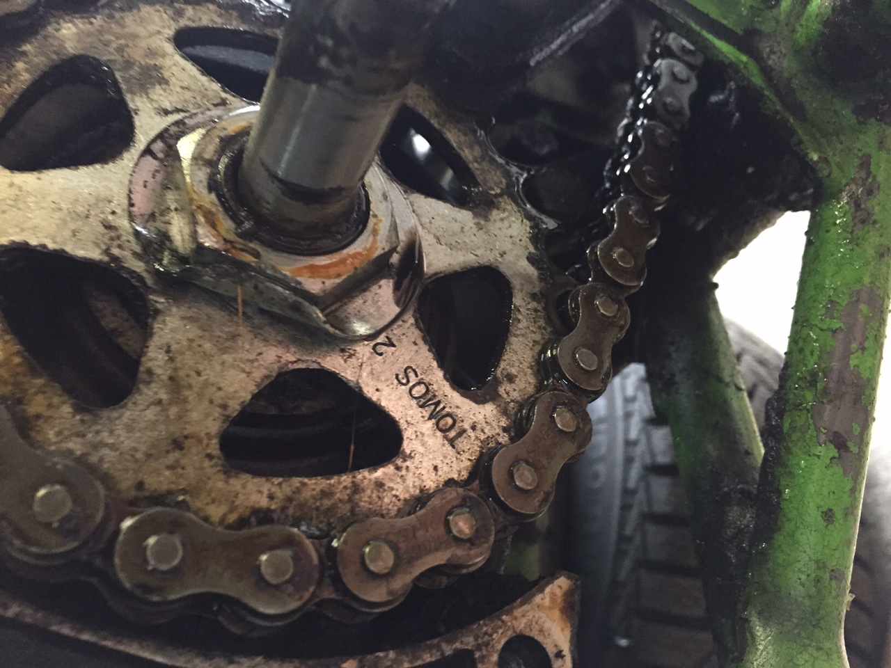

Welke maat tandwiel voren zit kon ik niet zien maar volgens mij 26 ( zie foto)
De uitlaat heeft en doorlaat van een dikke pink .. Is dit voldoende?

Berichtdoor ief » 01 jun 2016 20:10
Een knappe uitlaat scheelt natuurlijk wel, nog steeds geen idee wat je nu dan hebt. Meest belangrijke is nu de juiste sproeier vinden al zal je met 68 wel in de buurt zitten denk, 92 gaat nergens over. Wat doet ie vol gas?

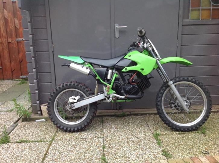

Berichtdoor KXTomos » 01 jun 2016 21:00
De uitlaat is in de bocht tomos .. Doorsnee de eerste 4 cm dik (weet niet hoeveel ) en daarin kom de andere demper (dikte van een vinger) Mss is dit te klein.
Hoe dik en hoelang moet de uitlaatpoort naar demper zijn? 25 ??
Het probleem is dat ik natuurlijk een verloop moet hebben naar de kx demper.
Zou een 68r sproeier nog te klein zijn?
Hier een foto

Berichtdoor ief » 01 jun 2016 21:26
Ah, nu wordt e.e.a. duidelijker. Da's geen uitlaat, da's een stuk pijp ;) Als je daar nu iets anders voor kon fixen, er is voor tomos zat maar niet in crossvorm. Tomos atx/ ntx zou wat kunnen zijn of misschien valt er een mt/ dt/ tsx of weet ik wat uitlaat aan te passen.
Verder heb je een behoorlijk groot achter tandwiel wat goed is voor de trekkracht maar niet voor de snelheid, misschien loopt ie zo best goed al met al.
Sproeier is een kwestie van setje kopen en proberen.
Leuk ding trouwens, leuk gedaan.
edit: je kan er voor de test is een tecnigas krul onder hangen of iets dergelijks.

Berichtdoor KXTomos » 05 jun 2016 11:07
Nou even een update ... Via marktplaats een techno uitlaat gekocht (zo een kruk) maar nog niet gemonteerd. Zonder uitlaat op de crosser/tomos rijd deze ongeveer een 60 a 65km. Eindelijk.
Waarschijnlijk houd de originele uitlaat teveel tegen.
Met een uitlaat erop verwacht ik dat deze nog beter loopt.
Berichtdoor ief » 05 jun 2016 11:21
Da's best rap, zonder uitlaat en met deze tandwielverhouding :)
Hoop dat het een beetje gaat lukken met de uitlaat en of dat het een beetje uitkomt maar om te testen moet het wel gaan denk.
