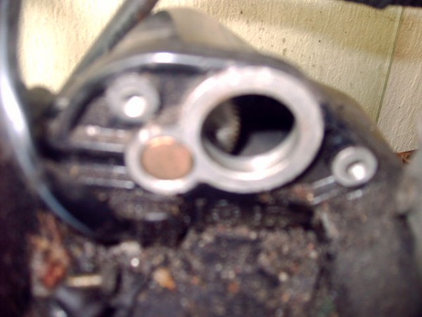

hallo ik ben bezig om een ander gereviseerd blok op mijn tomos te zetten , maar nu heb ik gezien dat in me oude blok waar de condensator het blok inging een soort van tandwieltje zit FOTO 1 en die zie ik in het gereviseerde bok niet zitten FOTO 2 , kan dit of zie ik ierts over het hoofd

Ik kan niet goed beoordelen aan welke kant dit zou moeten zitten, maar ik denk dat dit een e-startblok is. Ik begrijp ook niet goed wat je bedoelt met waar de condensator het blok ingaat. Bij een puntenontsteking zit deze op de ontsteekplaat en niet aan de buitenkant van het blok.
Maar is het niet gewoon een kwestie van overzetten uit je oude blok in het gereviseerde? Oftewel deksel eraf en kijken wat er zit?.

is inderdaad een e-start blok en wat ik bedoelfe met een condensator moet zijn startmotor en inderdaad heb de kap eraf gehaald en kwam dit onderdeel tegen zie foto en deze met de startmotor over gezet op het gereviseerde blok met dit resultaat hoop dat ik het goed heb gedaan zie foto mvg

Dat onderdeel is de Bendix en drijft het vliegwiel aan wanneer je de motor start.

owk Bendix zegt me niet veel maar zo leer je iedere keer weer wat , maar ik ga ervan uit dat ik het weer goed hebt geplaatst

De bendix zorgt ervoor dat, als je de startmotorknop in drukt, het tandwiel aan je rotor mee gaat draaien. Als de motor dan loopt zal het kleine tandwieltje weer terugkeren in de positie waar ie nu in zit zodat de startmotor niet mee blijft draaien. Er schijnen 2 soorten bendixen te zijn (andere maten of zo, is me niet duidelijk) maar als alles bij elkaar hoort moet dat geen probleem zijn denk.

owk maar mocht de elektrische start niet werken kunnen er dan geen onheilspellende dingen gebeuren
Berichtdoor ief » 19 jun 2016 23:37
Nou, nee, want je tandwiel aan je vliegwiel (rotor) loopt vrij zo toch?
