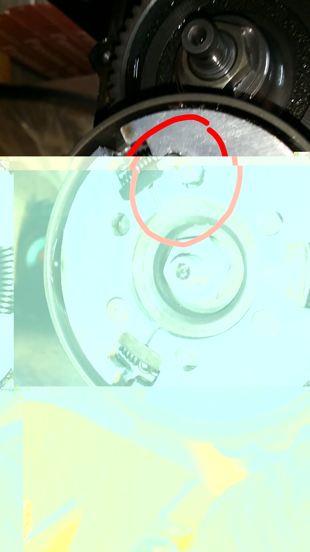

wat is het probleem: ik heb vorige week mijn koppeling vervangen omdat hij los was gekomen (zie foto), nieuwe koppeling en er is niks aan de hand, na een tijdje rijden rijden merk ik dat hij af entoe in houd, maar niks ergs.

Oei, dat "haltertje" wat uit je versnellingssegment komt en de binnenkant van het carterdeksel opvreet is niet goed. Dat moet je zo spoedig mogelijk fixen en de oorzaak achterhalen waarom deze eruit loopt.
