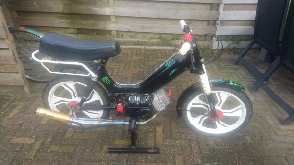

Hallo lezers,
Dit is mijn Tomos !
Hij is voor de straat gebouwd en nu wil ik er graag mee over de zandpaden crossen.
Daarom wil ik er een setje crossbanden onderzetten. (vooral achter)
http://www.schaafbromfietsen.nl/webwink ... d=00005505
In deze link staat dat de band 60 breed, 100 hoog en 16 inch is.
De vraag is nu past deze onder mijn tomos (standaard achterbrug).
Ik weet wel dat de diameter klopt met de velg maar twijfel of de noppenband tussen de achterbrug past.
mvg Dennis
Berichtdoor fireface » 17 nov 2016 13:02
Je komt sowieso in de knoei met je voor spatbord, aan de achterkant wordt het het waarschijnlijk ook lastig met de Achterbrug en het spatbord. Als je er ook nog mee op straat wilt rijden is de Swallow Roadstar band een goed alternatief.

Berichtdoor DennisAnnen » 17 nov 2016 13:09
Bedankt voor de snelle reactie.
Voor het voorwiel was ik er al bang voor.
En achter zijn de schokdempers volledig omhoog gedraaid dus dat lukt wel qua hoogte.
Wil hem nu puur voor de cross gaan gebruiken. ( dus echte noppenbanden eronder )
Maar weet niet of dat qua breedte past.
Hoopte dat iemand hier al ervaring mee heeft gehad...
Berichtdoor kinderbrueno » 17 nov 2016 14:07
Qua hoogte red je het inderdaad wel, maar breedte wordt lastig. Zelf had ik een redelijk grote achterband op m'n tomos en daarmee had ik aan weerszijde een paar mm speling.
