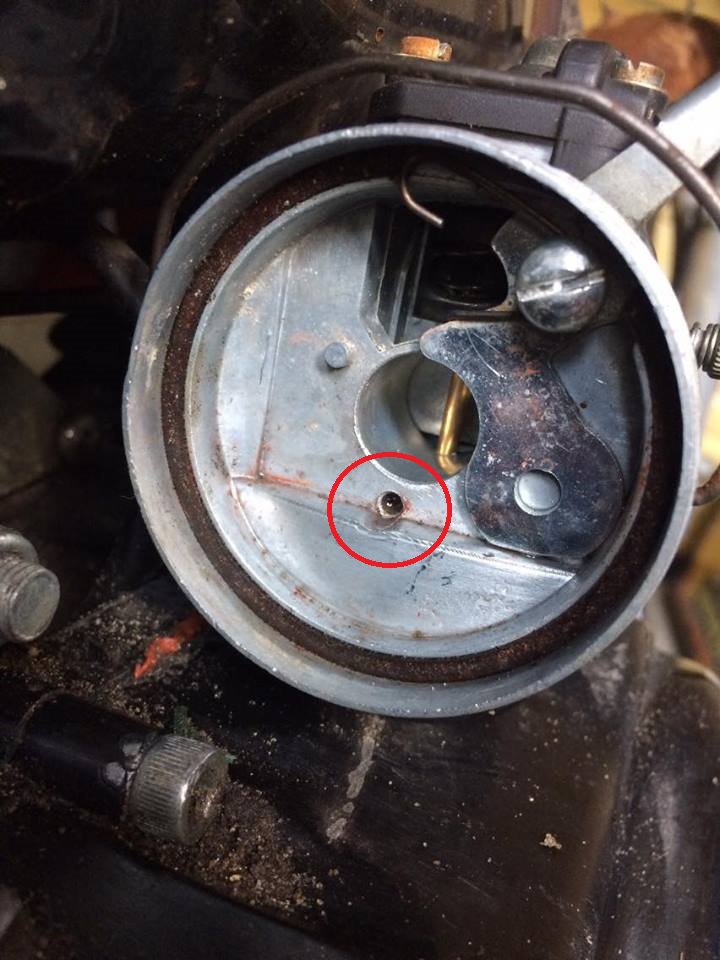

Ik heb een 15mm carburateur en sinds een tijdje lekt hij. Het gaatje wat ik omcirkelt heb is de plek waar hij lekt.
Wat is dit voor gaatje? Wat is er aan de hand? en hoe los ik dit op?

Berichtdoor kinderbrueno » 03 mar 2017 17:22
Dat is inderdaad een 2e stelschroef. De luchtschroef. En heeft dat lekken niet te maken met de vlotterbak die over loopt?

ja waarschijnlijk een luchtschroef want kinderbrueno al zei. dat gaatje is dan waarschijnlijk waar ook lucht doorheengaat zidat de luchtschroef nut heeft denk ik. is maar een idee hoor.
als je je brommer start en dan je vinger op dat gaatje doet gaat hij dan anders lopen if uitvallen? dan is het inderdaad wat ik zei.

Die stelschroeven zijn verder goed afgesteld, de brommer rijdt perfect en start altijd in 1 keer. Ik wil alleen weten waarom hij uit dat gat lekt.
Als ik de benzinekraan niet dichtdraai ligt er de volgende ochtend een enorme plas benzine op de grond en mijn luchtfilter zit dan helemaal vol met benzine.
Zou de vlotternaald versleten zijn en dat de benzine daarom uit dit gaatje lekt?
Berichtdoor ief » 03 mar 2017 20:29
Bingo (of vies)
