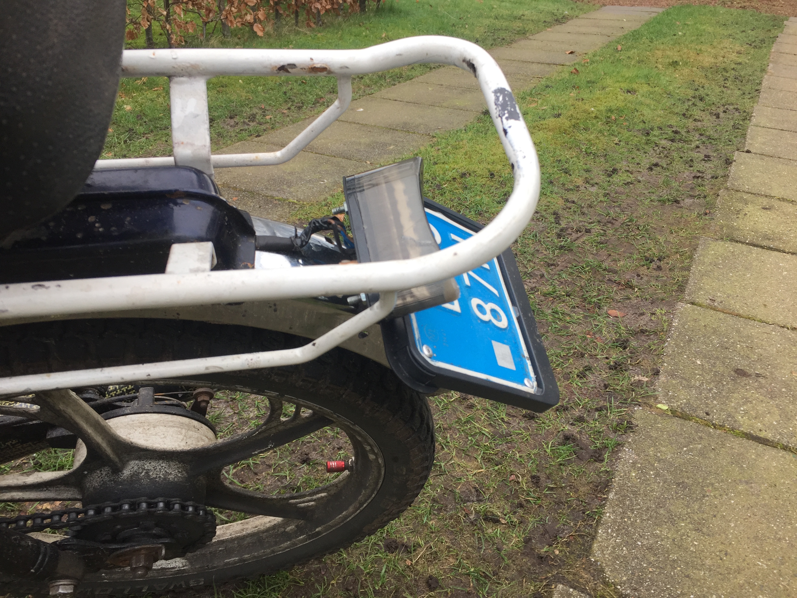

Berichtdoor fireface » 07 mar 2017 16:50
Laat de zomer maar komen 8) .
Na wat pech met het China achterlicht alles toch werkend gekregen.
Enige wat nu nog op de planning staat is ander knipperrelais (ivm led knipperlichten) en wat motorische aanpassingen. En een begrenzer
Tomosforum maakt mijn foto's wazig, klik op de foto's voor betere kwaliteit.

Berichtdoor kinderbrueno » 07 mar 2017 18:05
Beetje sop was inderdaad geen overbodige luxe geweest ;) En is 't lampje een beetje fel? Knipperlichten ook goed te onderscheiden van je achter/remlicht?
Overigens zou je ook een weerstand er tussen kunnen knallen ipv een ander relais

Berichtdoor fireface » 07 mar 2017 18:10
Uitlaat is inderdaad een lekke Techno cc met een Yasuni demper, een andere uitlaat is in de maak.
Weerstanden er tussen zou ook kunnen, maar dat is niet echt een nette optie. Je moet behoorlijk knippen in je kabelboom en je hebt een extra warmtebron erbij. Een knipperlicht relais voor leds kopen is veel voordeliger, kost je 0,96 euro als je hem uit China haalt. Maak morgenavond wel even foto's met de lampjes aan.
Lampen zijn zeker fel genoeg, ik weet alleen niet of het goedgekeurd is dat de knipperlichten zo dicht bij elkaar staan.
