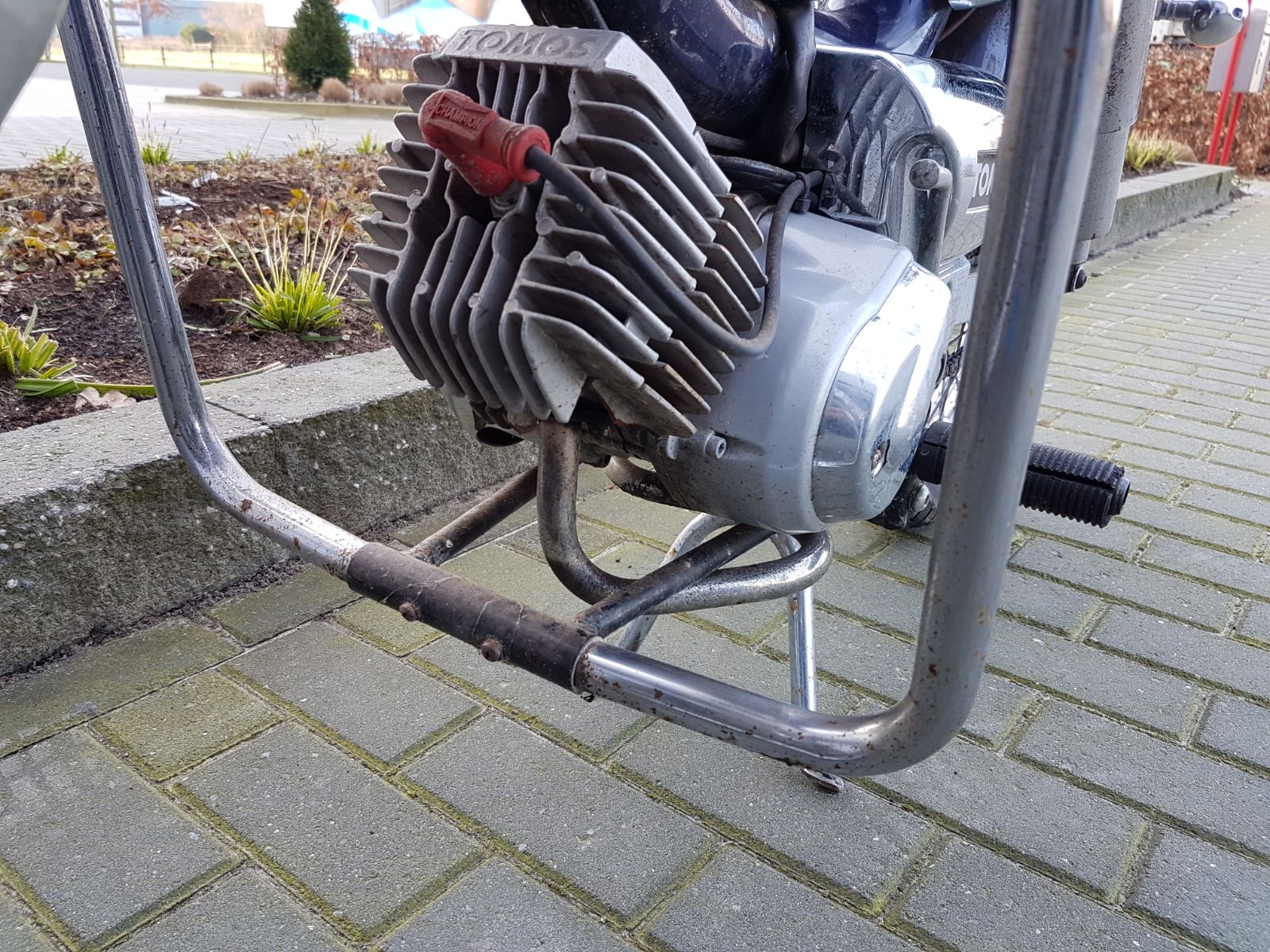

Berichtdoor ivowieman » 15 mar 2017 21:59
maak anders even een foto van je blokkie (als je weet hoe je dat moet plaatsen :lol: ) dan zien wij als ervaren mannen zo welk blok je hebt

yes gelukt :D

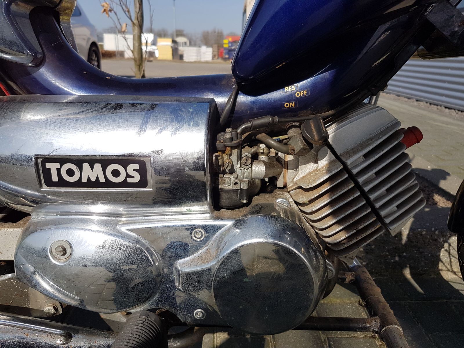

Kun je anders even een foto sturen van je carburateur?
Dan weet ik het zeker.

Dit goed?
Berichtdoor fireface » 16 mar 2017 12:25
Zeker, is een oud type revival dus alle uitlaten die onder een a35 passen kunnen ook op jouw brommer.
Iets als dit is een leuke uitlaat voor weinig geld: http://www.tomoshop.nl/tomos-motor-onde ... hroom.html
het is GEEN a55 blok dus....

Dat gaat hem sneller maken inderdaad. Vergeet niet op je sproeier een paar maten groter te doen als je van uitlaat veranderd.
