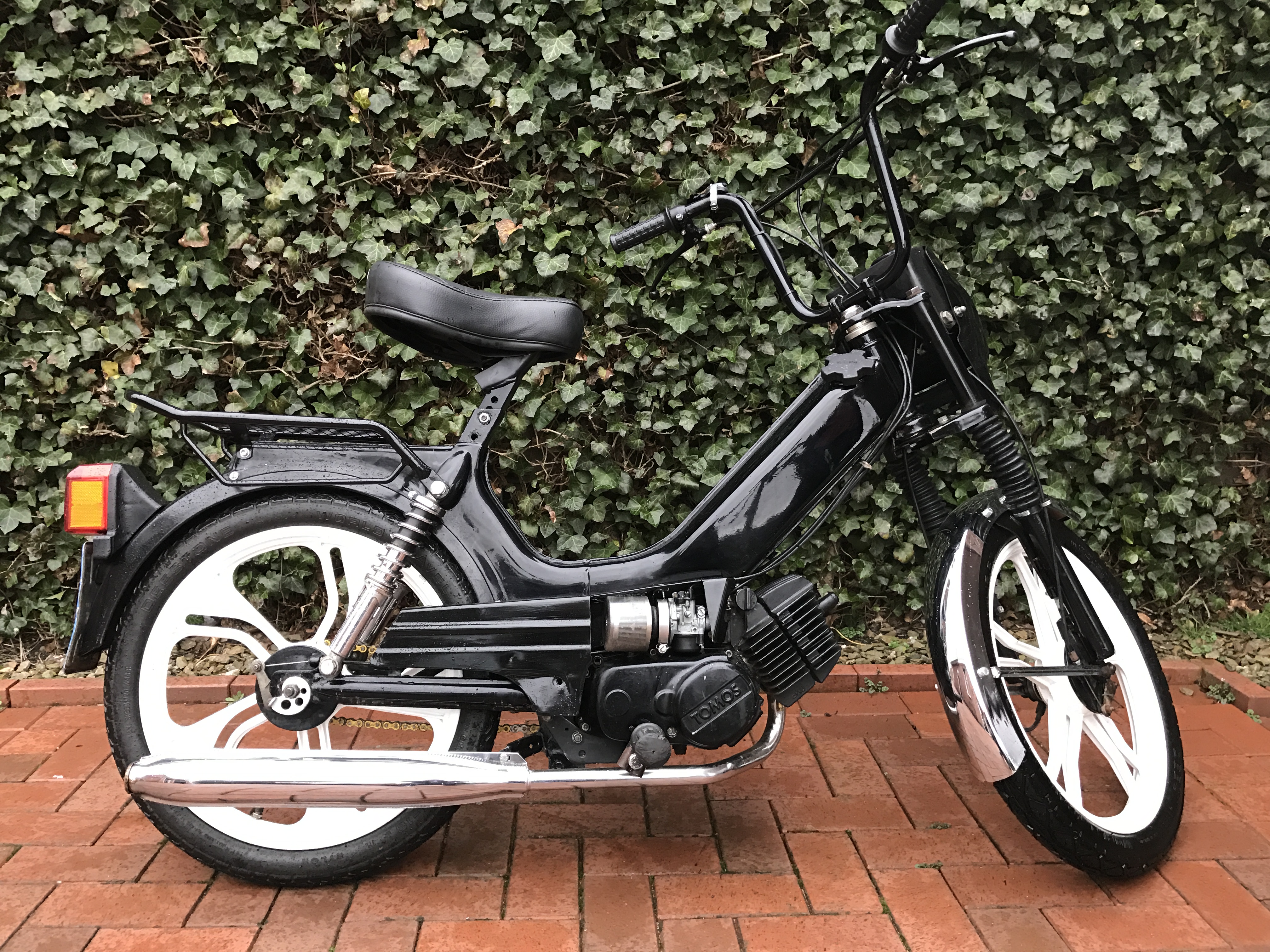

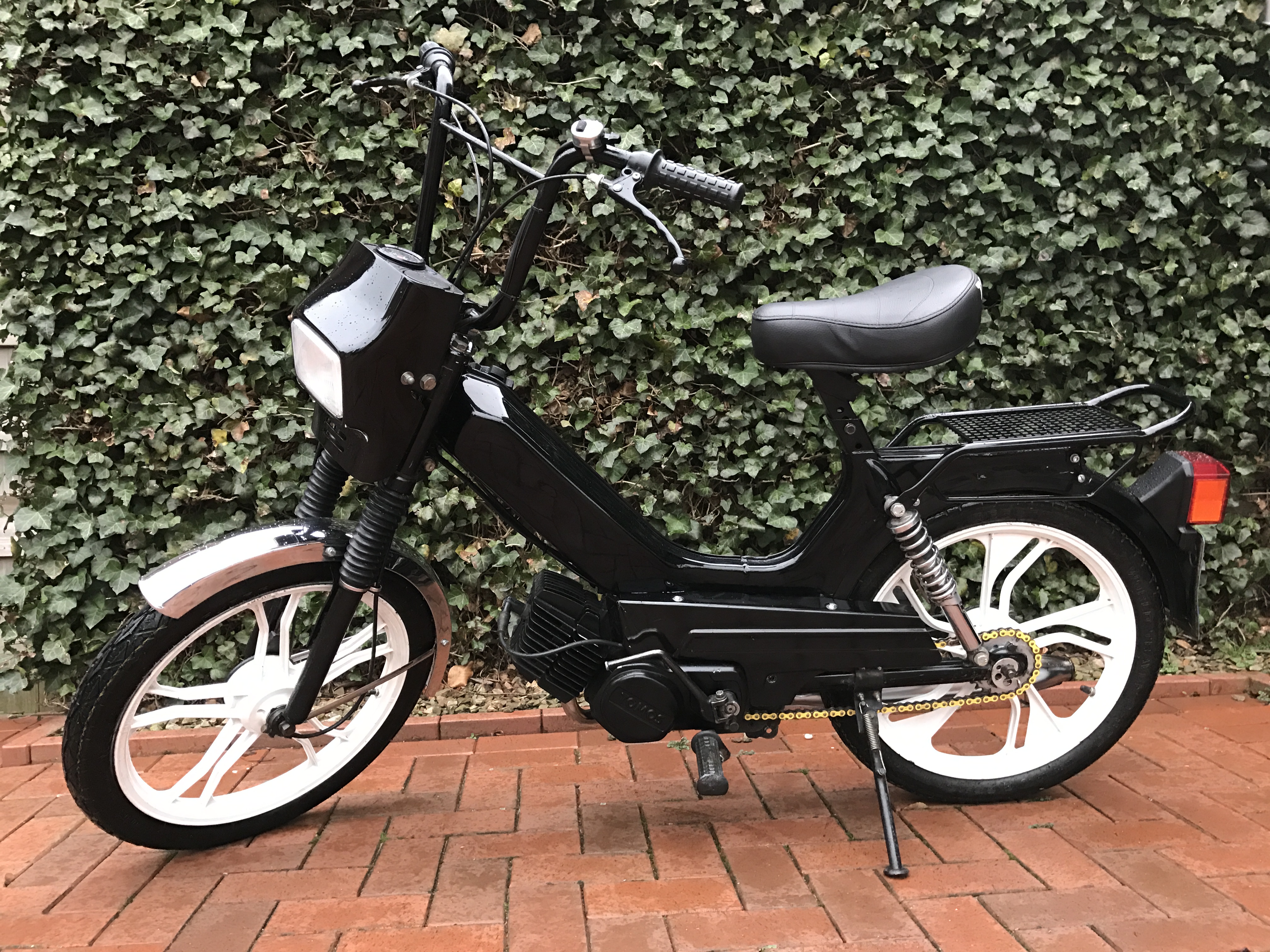

Vorige week heb ik een Tomos gekocht. Alles is in principe nieuw, dit is m'n setup:
50cc snel
15/15 carburateur met powerfilter
Standaard uitlaat snel. (zonder S-bocht)
Hij gaat nu ong 45km/h. Wil dit graag iets zachter hebben ivm vele controles en rollerbanken hier. Bovendien maakt de tomos tot 25km normaal geluid, daarboven gaat het oorverdovend hard.
Kan ik dit oplossen door een andere cilinder? Heb nog een standaard 50cc liggen. Heb namelijk het idee dat het meeste geluid van het blok komt....
of demperwol in de uitlaat?
Hoor graag van iemand die er meer verstand van heeft :)
Hobbyist.
Trotse eigenaar Tomos A35.
Veel verstand maar niet van alles ;)
Berichtdoor ief » 26 mar 2017 14:06
Powerfilter vervangen voor een originele zal je al een heel stuk schelen in de herrie.
