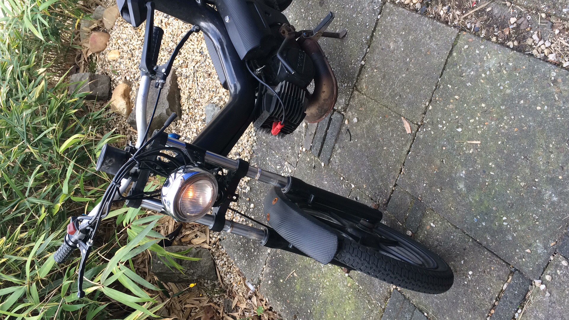

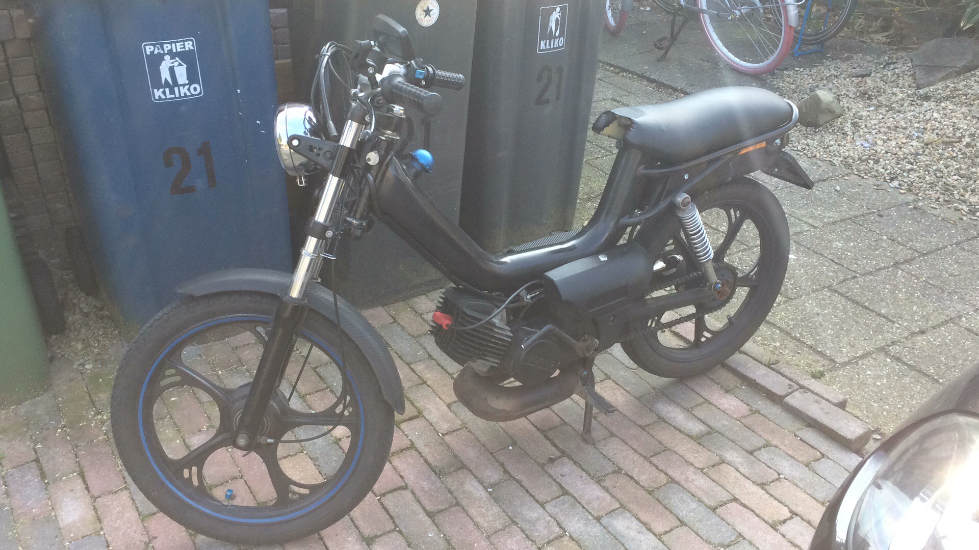

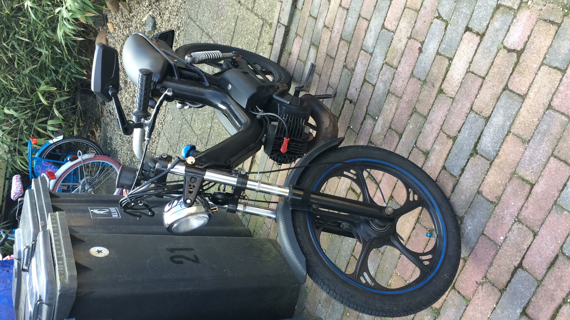

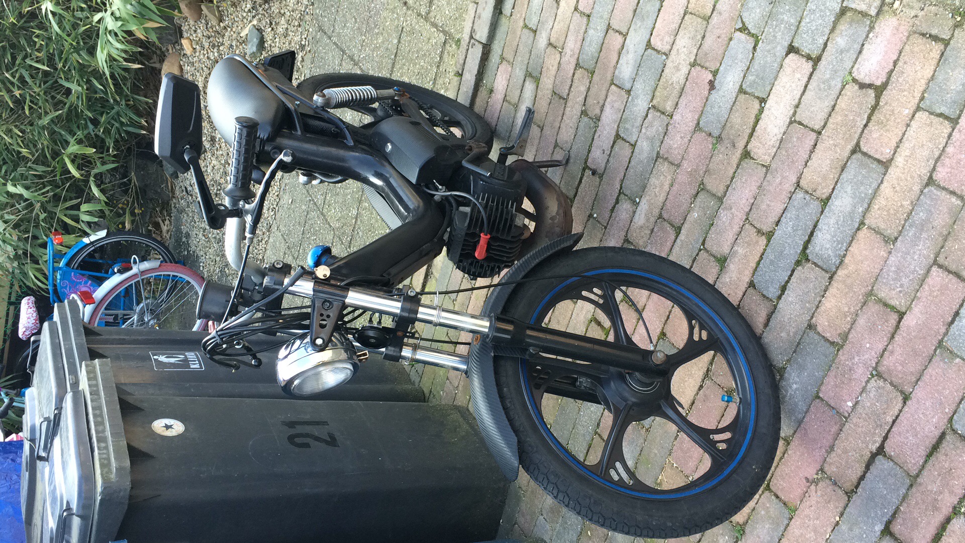

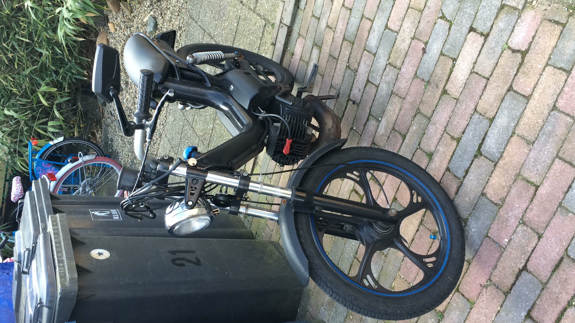

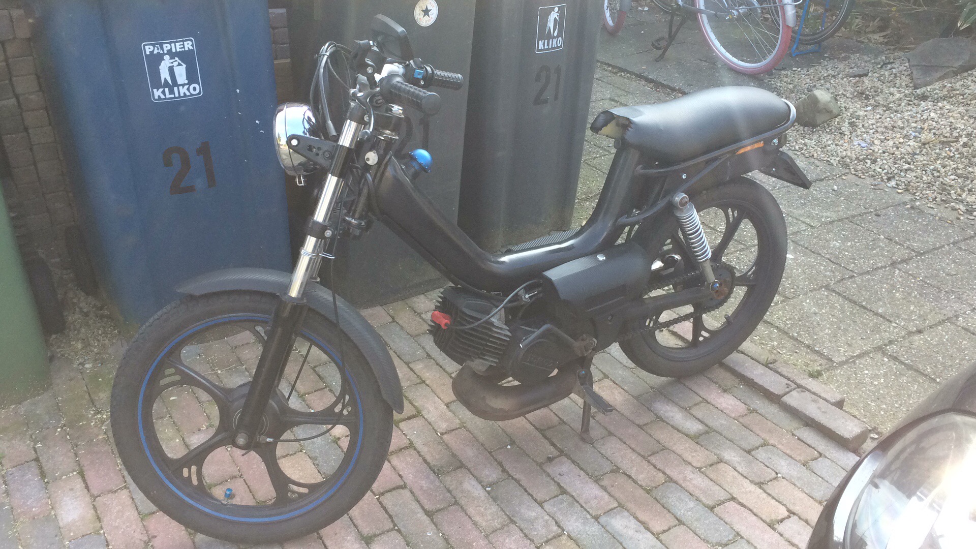

Tis inderdaad een brom, opzich rijd ik wel vaak kleine stukjes naar school (1,5 km), maar op een zonnige dag kan ik ook zo 40 km rijden. Morgen ga ik trouwens ook een tecnigas next aanschaffen aangezien die kl*te demper van de techno cc nu voor de 3e x is afgebroken... hier trouwens wat foto's van mn buddyzit!
Ook heb ik mn fietsstuur er op gezet, rijd heerlijk zo!

Berichtdoor kinderbrueno » 26 mar 2017 17:37
Misschien een ideetje om achter hoge schokbrekers te pakken zodat de lijn wat mooier loopt? Spatbordje hoog monteren staat denk ik ook wel mooi.

Berichtdoor OME_SJAAKY » 26 mar 2017 18:51
Hogere schokbrekers zijn indd nodig. Achter zit nu een zelf gemaakte "buddybak" die tevens functioneerd als een achterspatbord. Maar het wiel zit nu wel dicht op die bak dus daar moet nog wat aan worden gedaan.

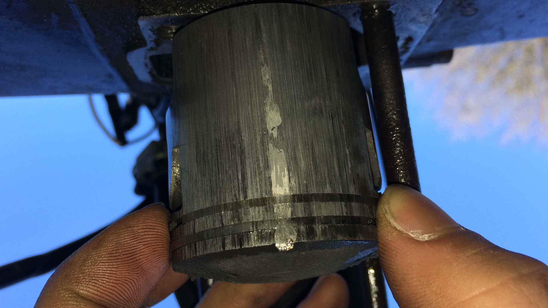

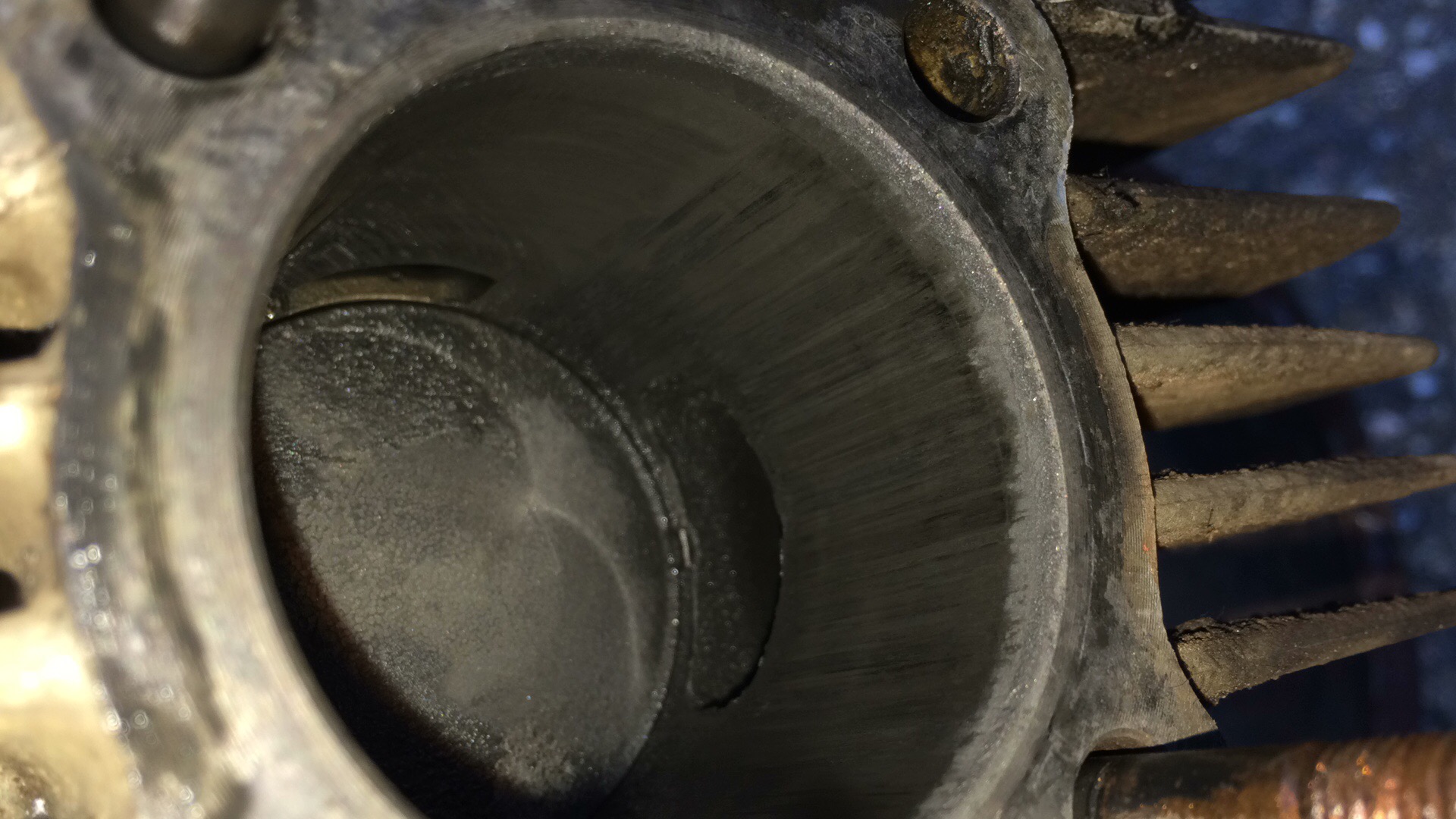

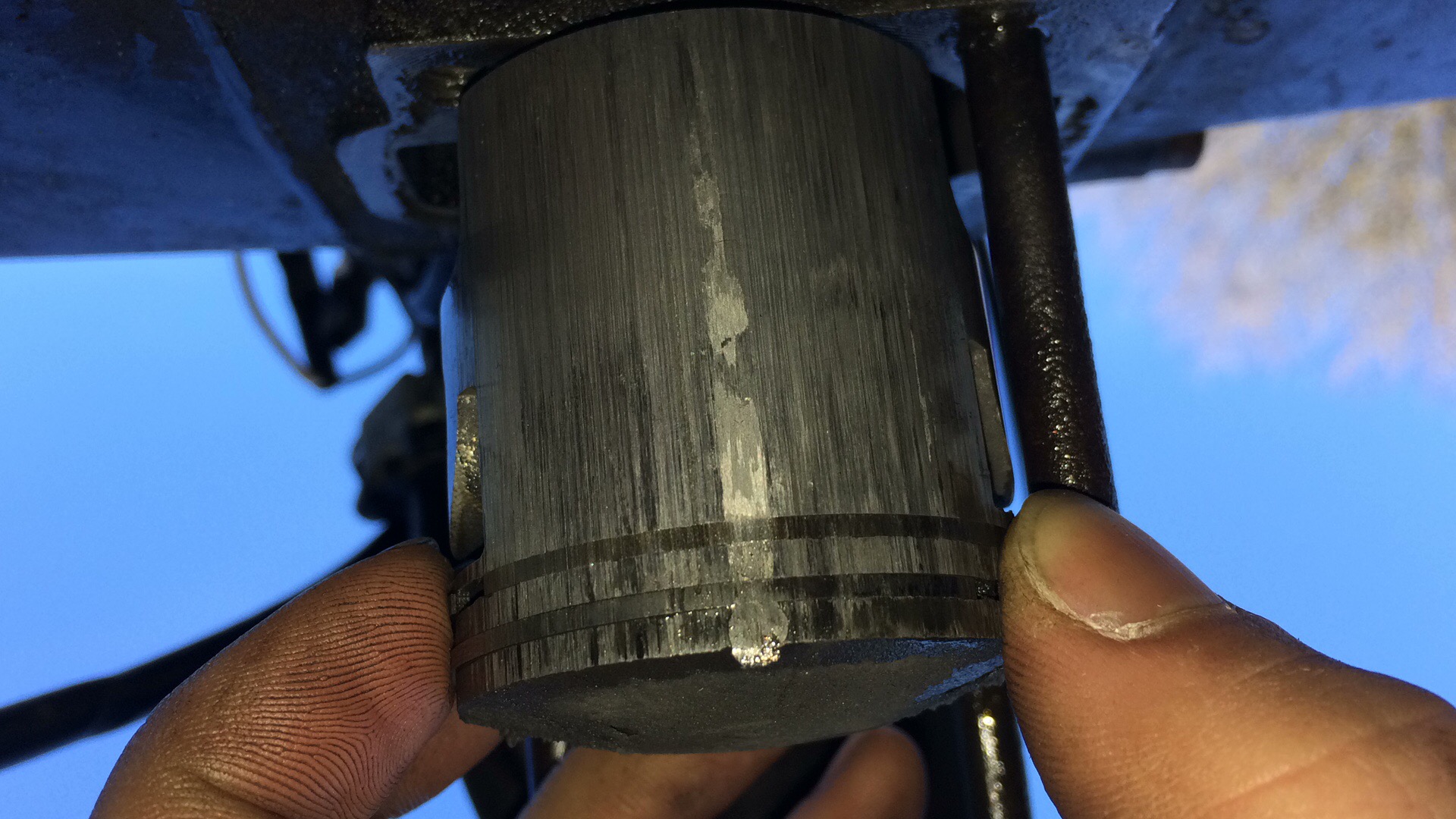

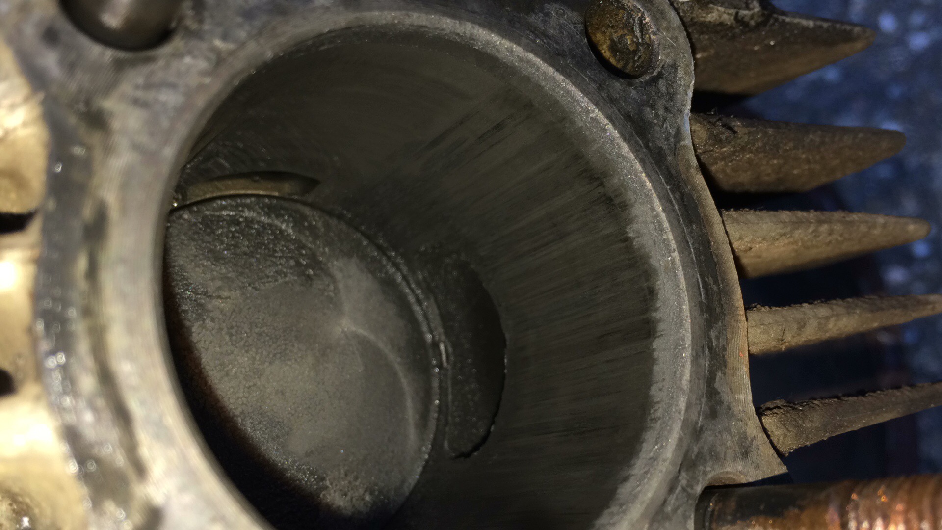

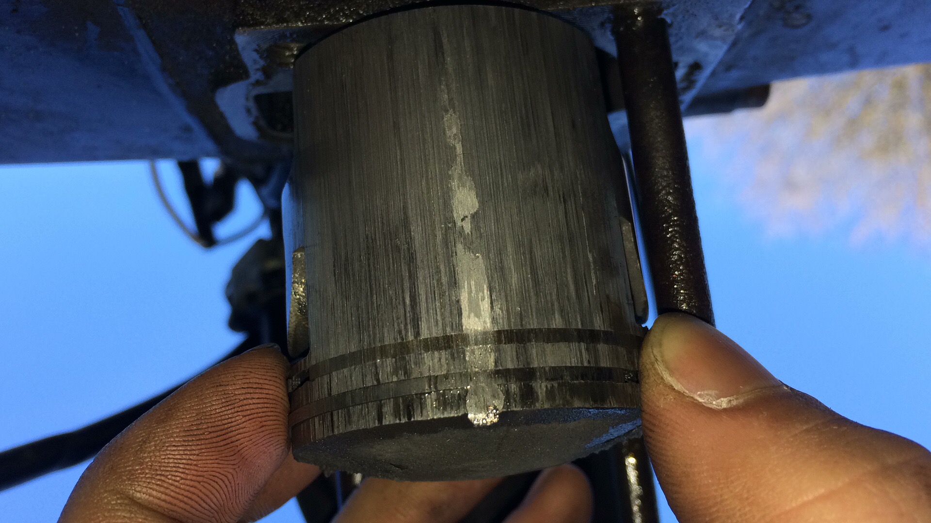

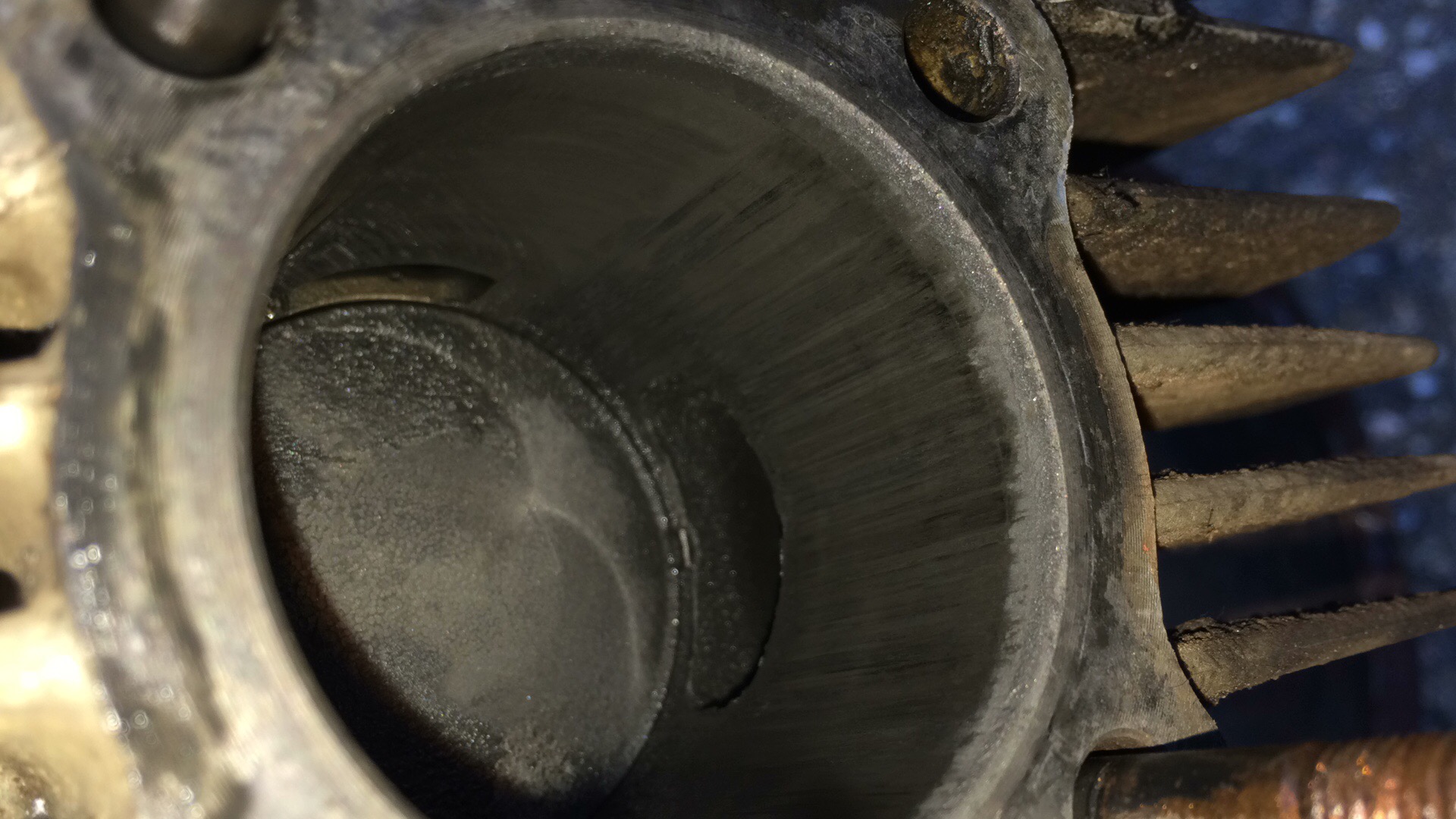

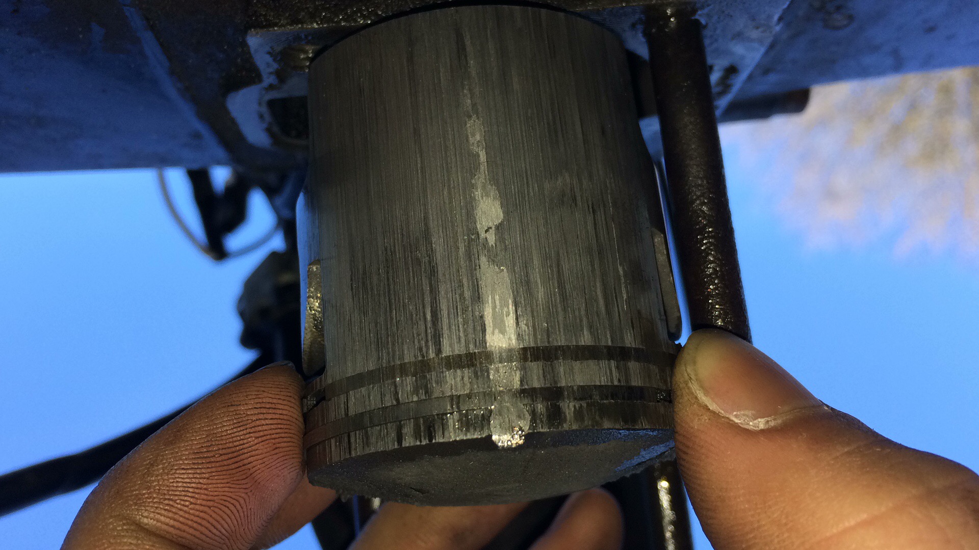

Heren, vandaag heb ik mijn cilinder open gemaakt en zit zag ik:
De diepste groeven voel je ook daadwerkelijk. Colinder overleden? Door warmloper?

Probleem gevonden:
Tomos flexer 50CC airsall , Dellorto Sha 15/15, powerfilter, technigas next R, Tv 26/24
Berichtdoor ief » 27 mar 2017 16:41
Ja, die is wel goed kapoet, kan me niet voorstellen dat die nog goede compressie gaf.
Berichtdoor ivowieman » 27 mar 2017 17:53
woooow die is volgensmij kapot :lol:
neem dan gelijk een 65cc :P
