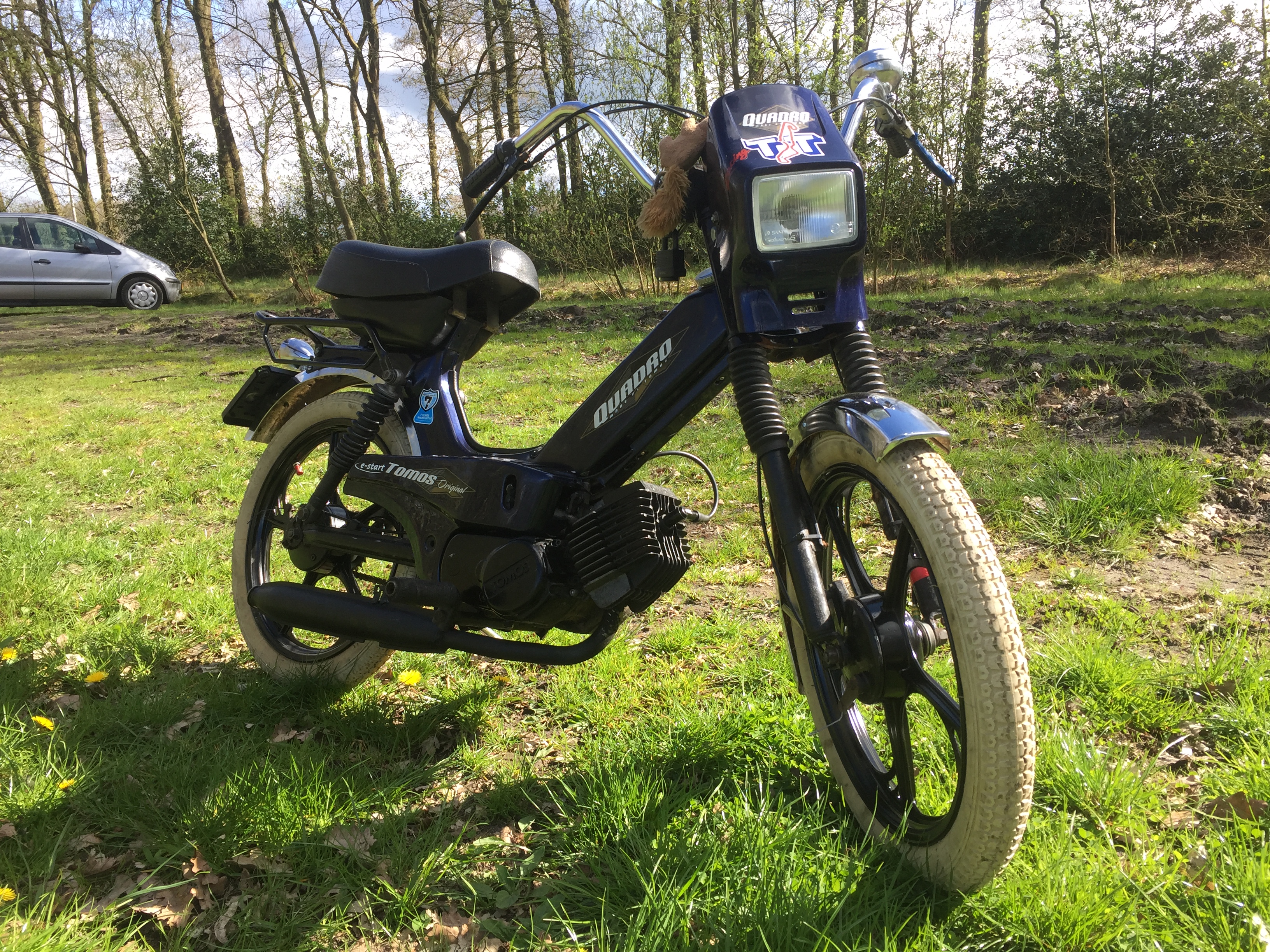

Berichtdoor fireface » 17 apr 2017 16:41
Dit keer heb ik hem wel gepoetst :D
Berichtdoor ivowieman » 17 apr 2017 19:52
vind t wel wat hebben die bandjes! zou wel nuce zijn als je sommige details ook die kleur doet
105-crosser
Berichten: 66
Berichtdoor 105-crosser » 17 apr 2017 20:34
:D Staat echt uniek zo!!
Volgens mij ben je de eerste van het forum met witte banden.
Goed je best gedaan met poetsen :koning:
Wel een goed idee Ivo, alleen heb je denk weinig onderdelen in die kleur.
Super Сasual Dating
Berichtdoor ief » 17 apr 2017 21:21
Apart idd, best cool, vind de bel ook uniek :)
