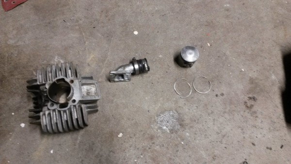

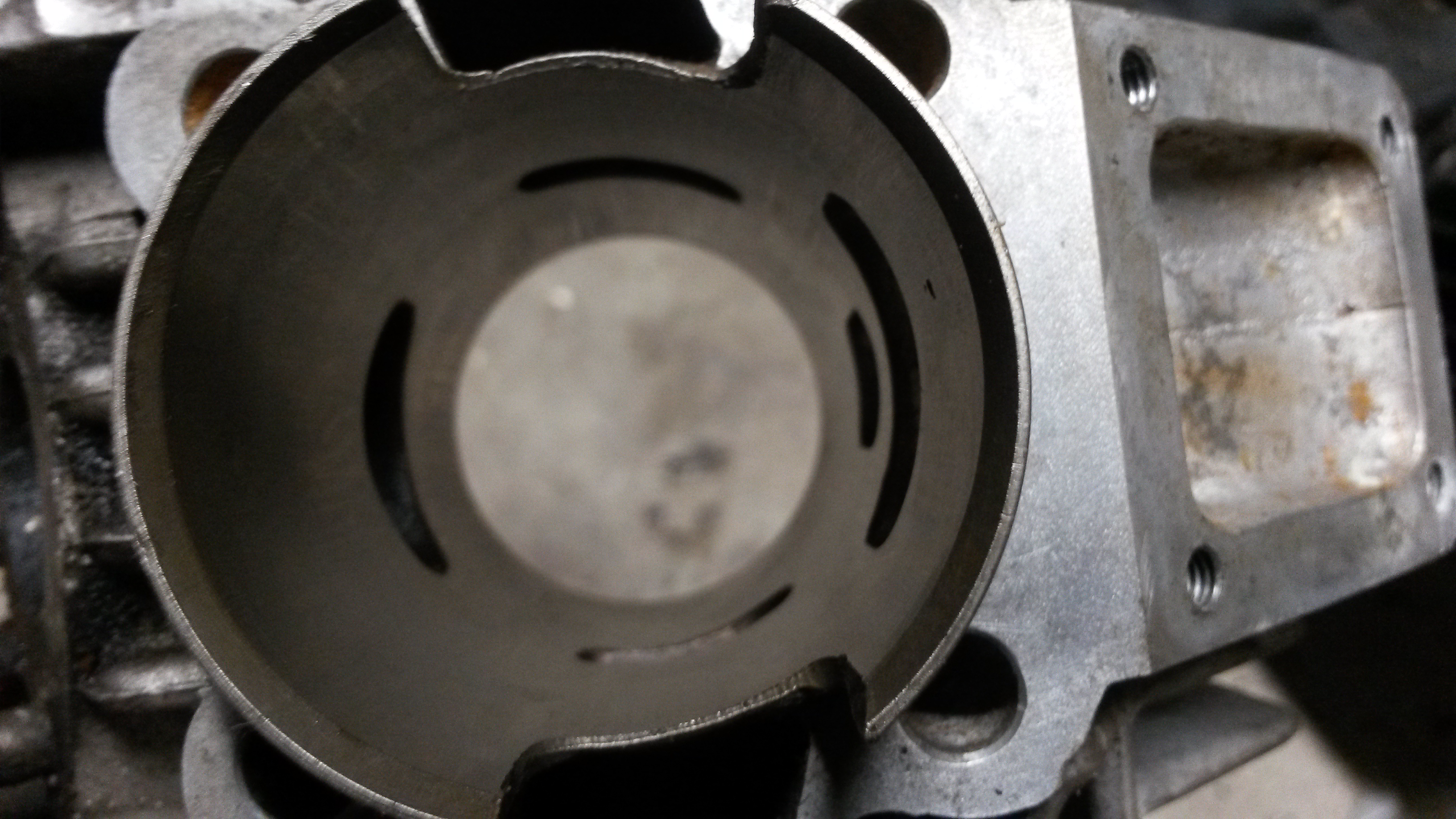

Het kan waarschijnlijk niet zo veel kwaad maar je hebt een 65cc kop gekocht.
Wat een voordeel kan zijn als je hem af vlakt en de squish op orde brengt met de voetpakking (beetje meer vermogen) of met de koppakking.

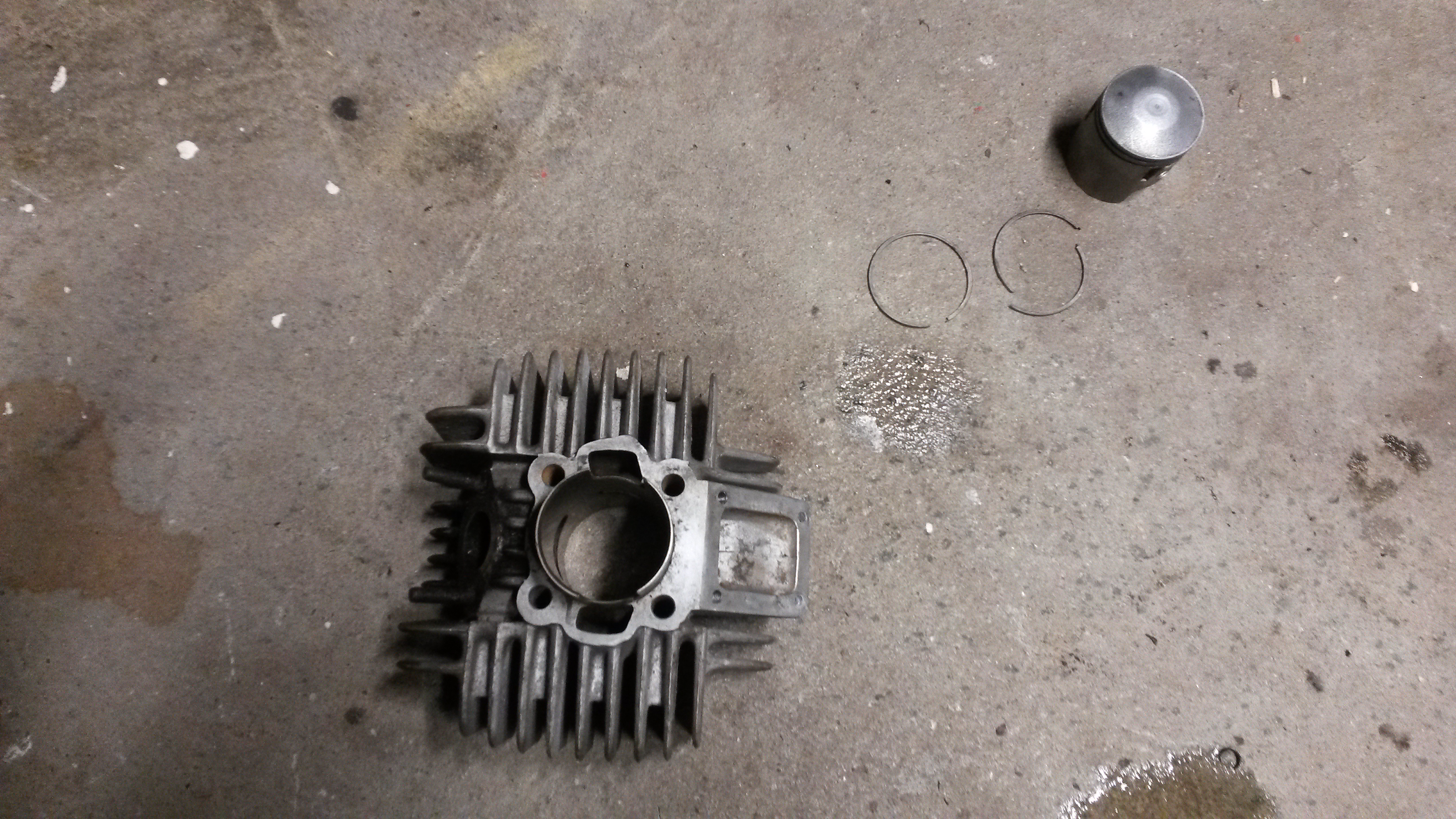

potverdorrie, die zag ik ook staan!Oke er is al een hele poos geen update gekomen, sorry daarvoor. Voor mn vakantie had ik het erg druk met school en andere dingen. Ik had bedacht dat ik na de vakantie er weer volop mee verder zou gaan. Schrik niet, want dit is niet het einde van dit project ofzo. De dag voordat ik terug naar huis zou gaan, zag ik op marktplaats een tomossprinter project staan.....
En jullie raden het al dat project staat nu dus bij mij in de schuur
Over dat project zeg ik hier niet teveel, daarvoor komt binnenkort een nieuw topic.

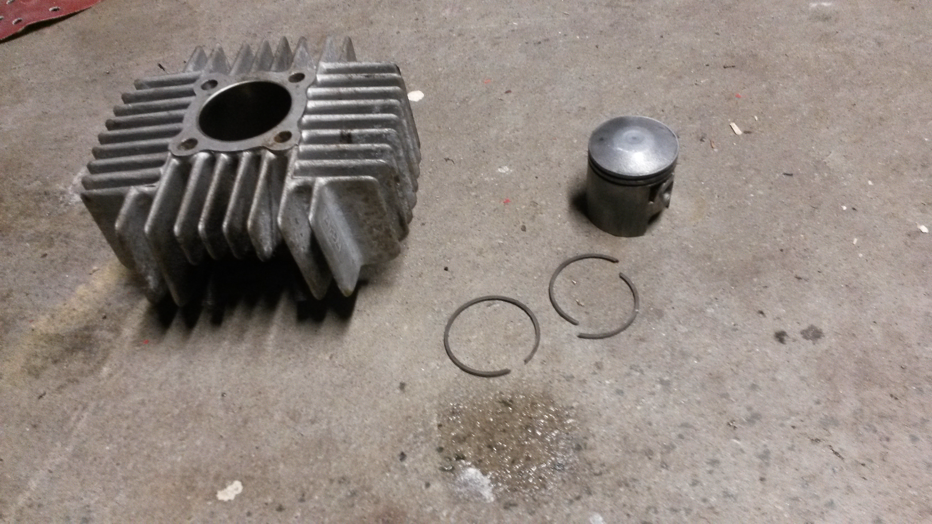

Wat ik wel al kan verklappen is dat de cilinder een Metrakit waarschijnlijk een 74cc is en de carb. is een Malossi 21mm. <O~
