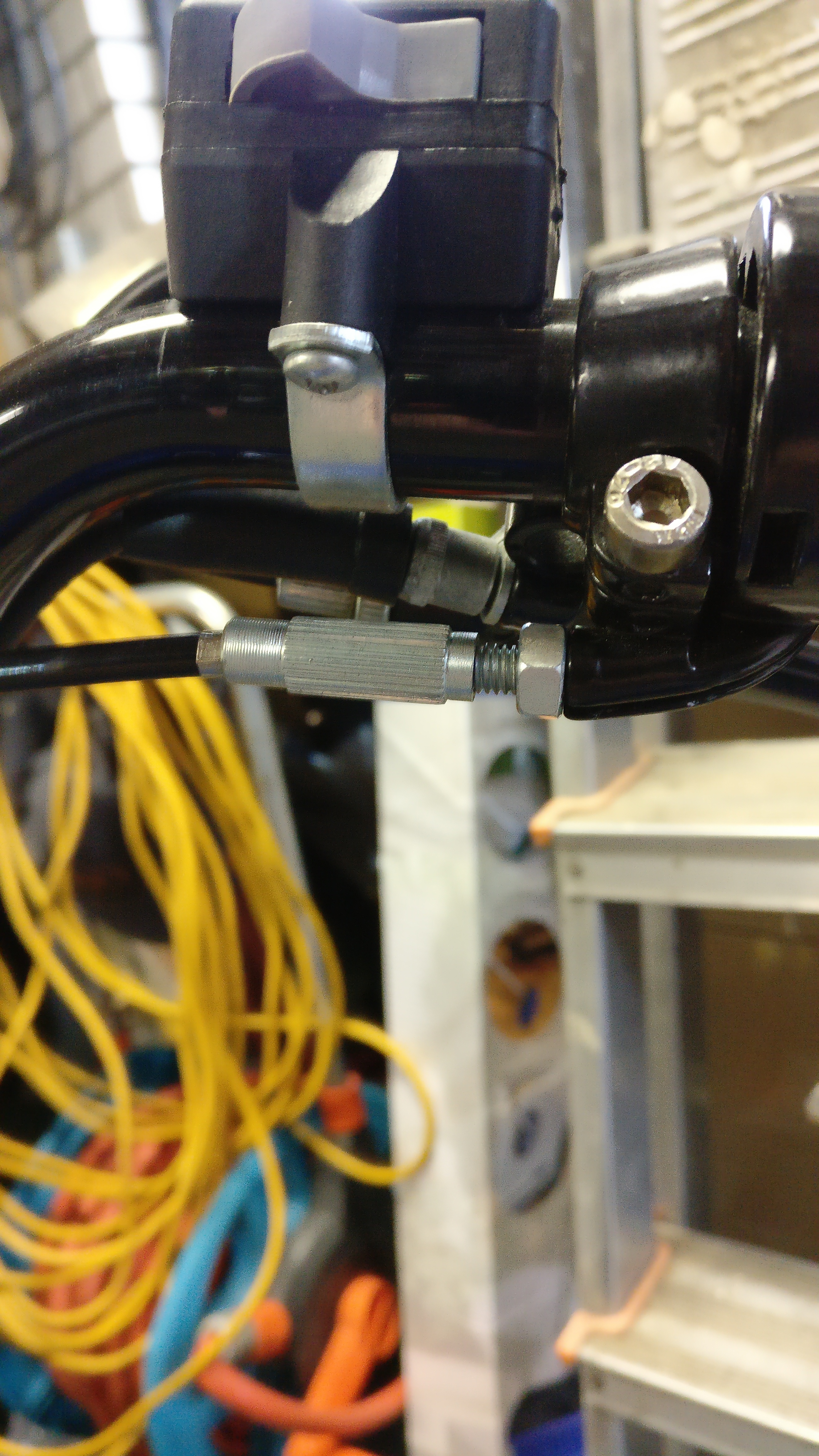

Beste lezers,
Ik heb een Tomos A3 uit 2005 goede conditie 900km op de teller daar zal het niet aan liggen (loopt 40),
Als ik op de tomos rij lijkt er niks aan de hand, maar af en toe valt hij terug en soms valt hij zelfs uit.
De tomos is voor de rest standaard hij heeft alleen een speedy uitlaat.. als ik iets met de gaskabel frot lijkt dit er effect op te hebben hoe vaak de tomos hapert en terugvalt. Moet ik mijn sproeier verder opendraaien of iets dergelijks? en zo ja, kan ik dan een korte uitleg krijgen hoe? :mrgreen: :?
Thijs
