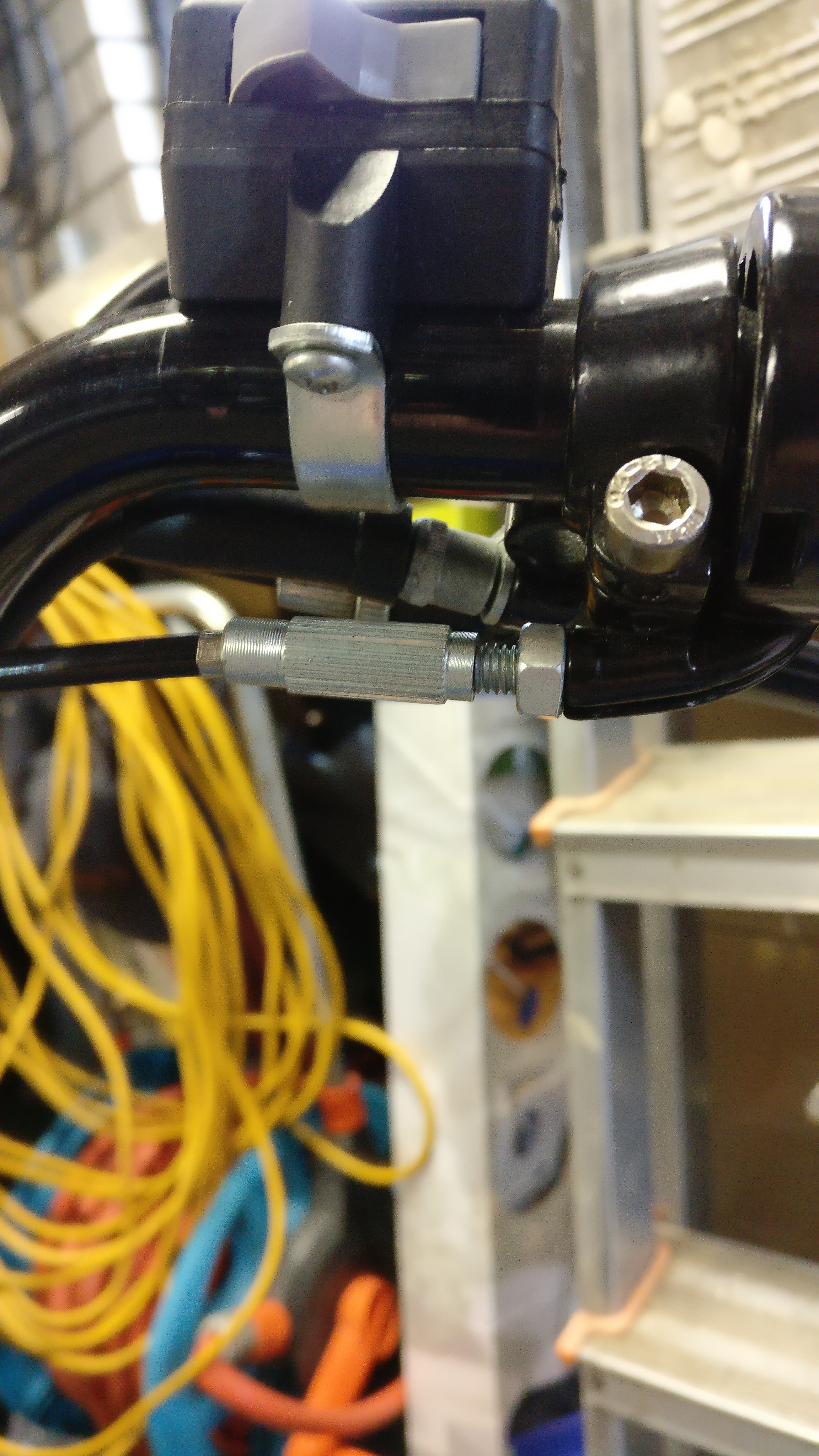

De tomos is voor de rest standaard hij heeft alleen een speedy uitlaat.. als ik iets met de gaskabel frot lijkt dit er effect op te hebben hoe vaak de tomos hapert en terugvalt. Moet ik mijn sproeier verder opendraaien of iets dergelijks? en zo ja, kan ik dan een korte uitleg krijgen hoe? :mrgreen: :?
