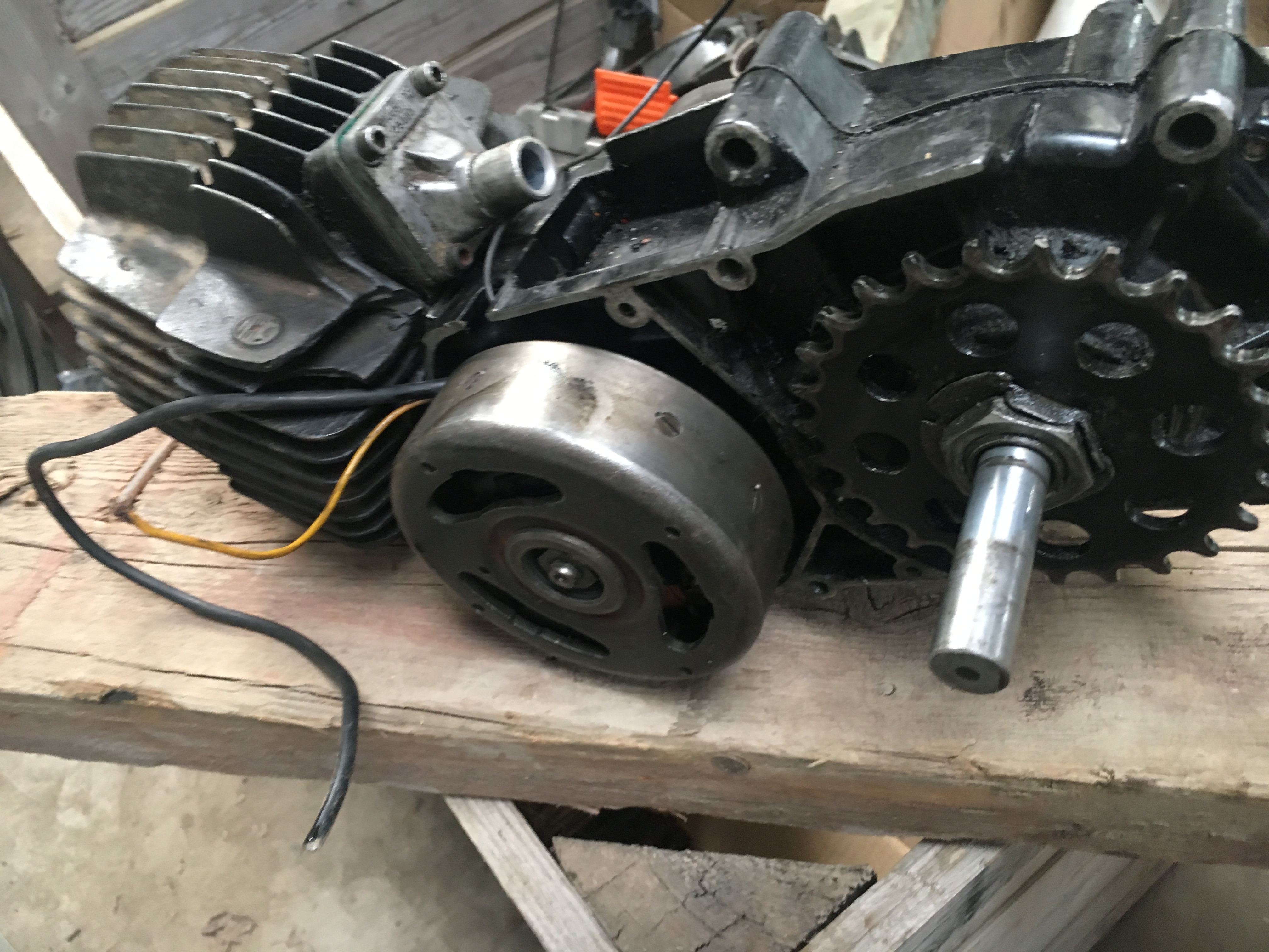

okeee, extra projectje voor 'erbij' als ik tijd en zin heb.
wij kwamen op het idee om dus ene bootje (van mijn vriend) gemotoriseerd te maken :koning:
ik even gekeken op mp maarja, de goedkoopste zijn niet goedkoop en dan heb je waarschijnlijk maar 2 pk ofzo...
wij wilden iets goedkopers :D
ik bedacht me.... heb nog de donor tomos staan die ik pas nog aan de loop had! blok deronderuit etc etc
wat er ontbreekt aan het blok:
een vonk
koppeling(en)
kickstartrondsel veer (oude is gebroken)
carburateur heb ik nog wel maar die was opgeboord :x (14/12 dellorto SHA)
oja en een auspuf maar die las ik waarschijnlijk zelf wel effe :twisted: (gaat puur om geluid te dempen dat ding
heeft alleen vernogen bovenin nodig)
voor de rest heb ik alleen nog een schroef nodig. zo'n eentje die onder water zit bij een boot om aan te drijven je weet wel.
en nu de vraag waar ik het antwoord niet echt op weet: kan een ketting onder water aangedreven worden?
als het antwoord ja zou zijn zou dat het aandrijcing mechanisme een stuk makkelijker maken :D

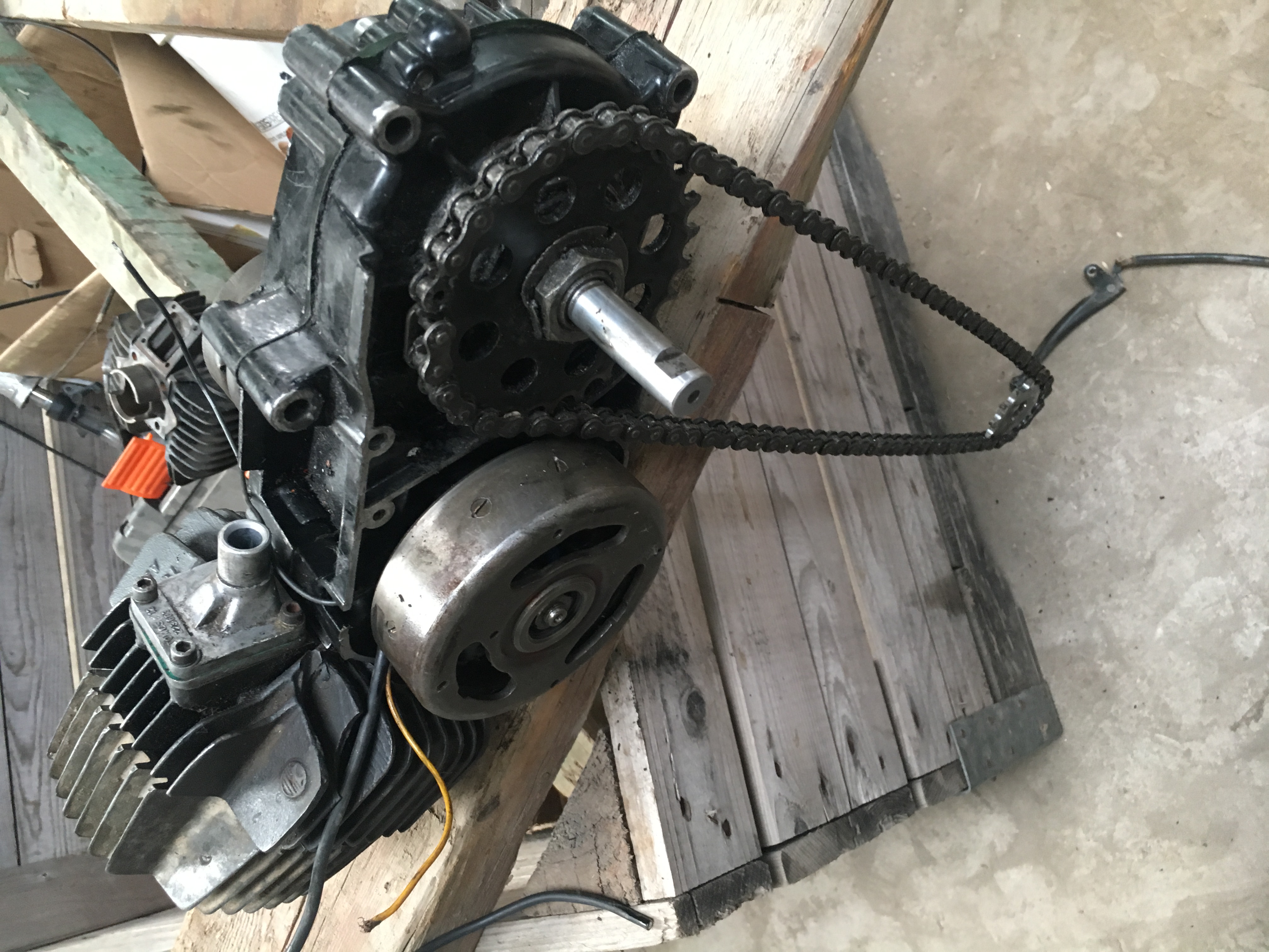

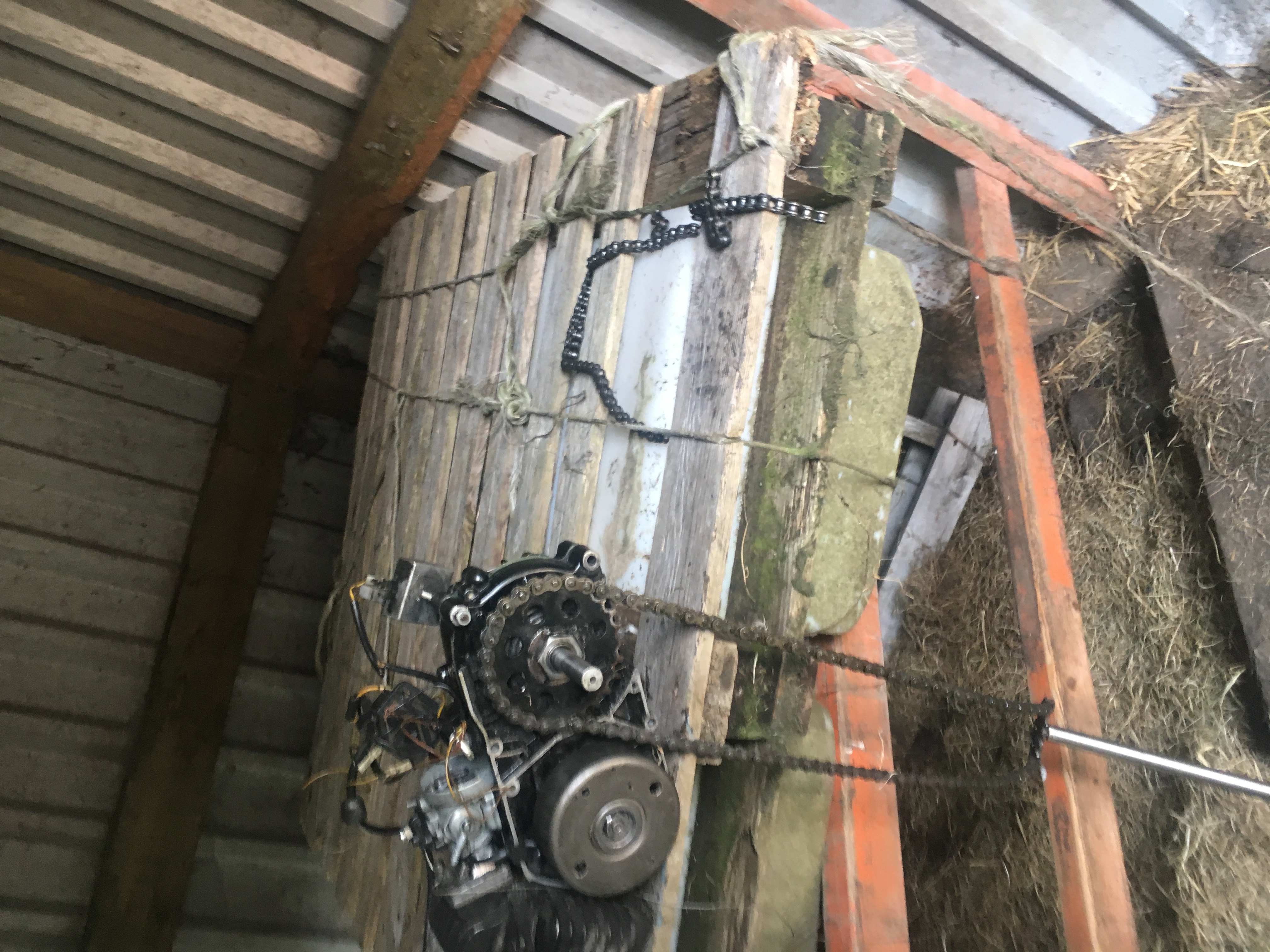

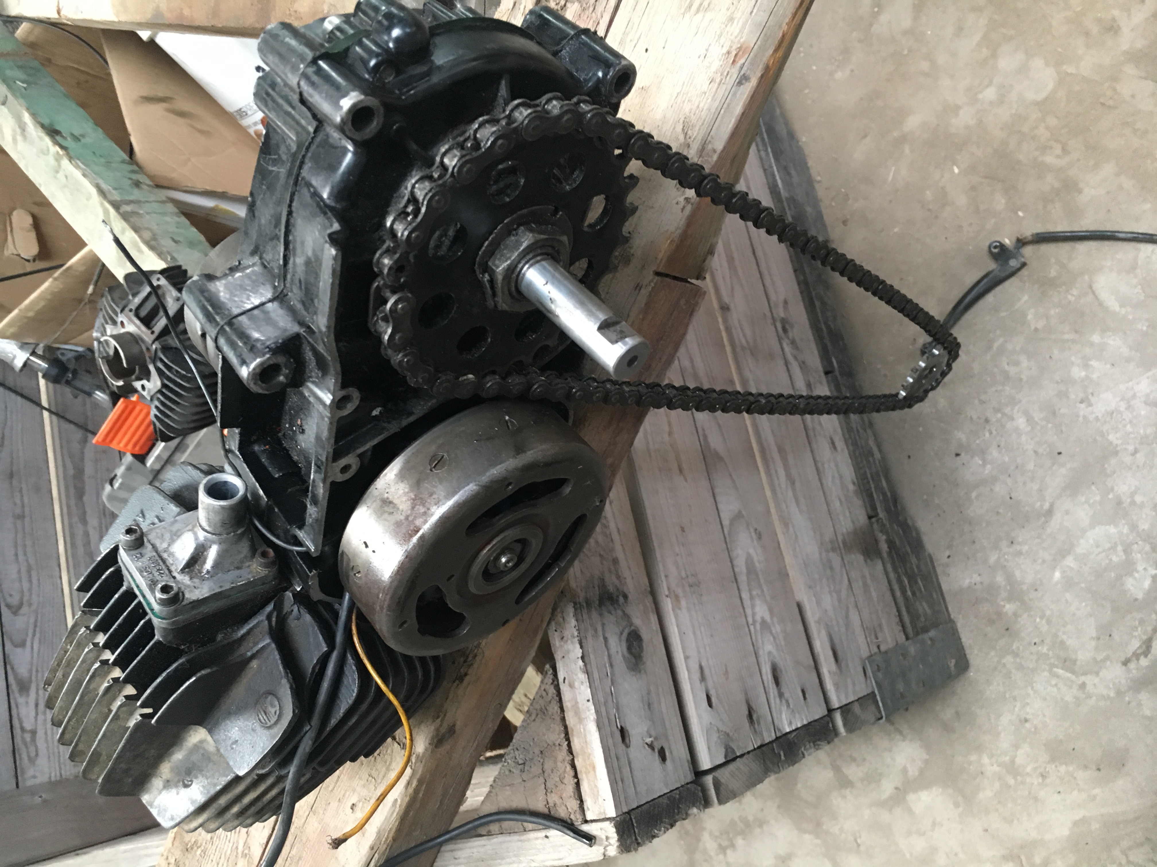

het idee is dus om een ketting naar beneden te laten lopen (zie foto) en daar een klein tandwiel aan(om de schroef hard te laten draaien en dus hard te kunnen varen O+ ) en daar dan een as door (die door een stalen frame zit) en dan buiten het stalen frame de schroef te bevestigen aan de as. denk wel dat er lagers in dat frame moeten...
dat frame maken wij ook aan het blok etc en dan via een aantal draai nechanismes (zodat je kan sturen en misschien het motortje omhoog kan halen uit het water) aan de boot te bevestigen.
reacties/tips/commentaar is welkom

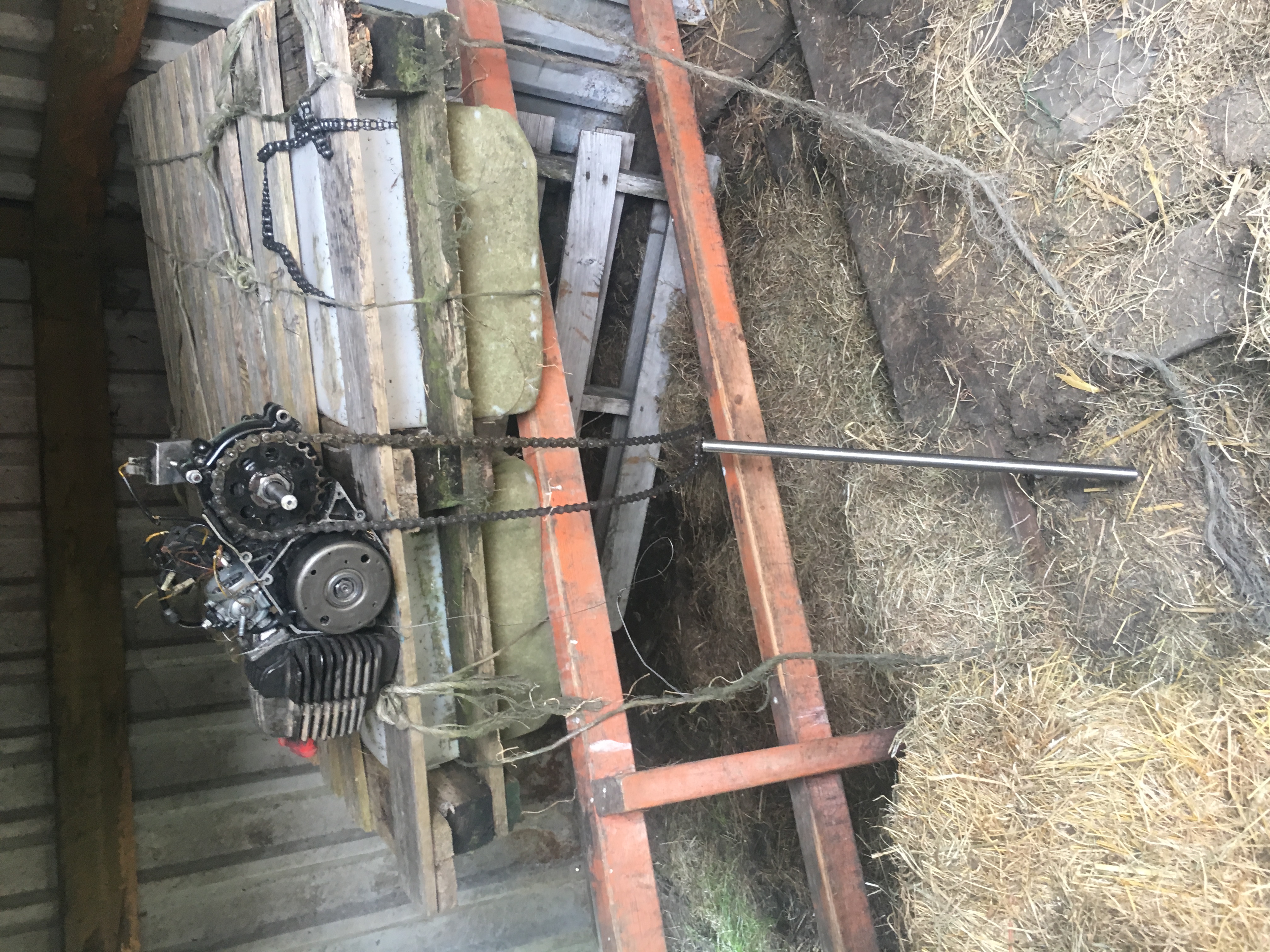

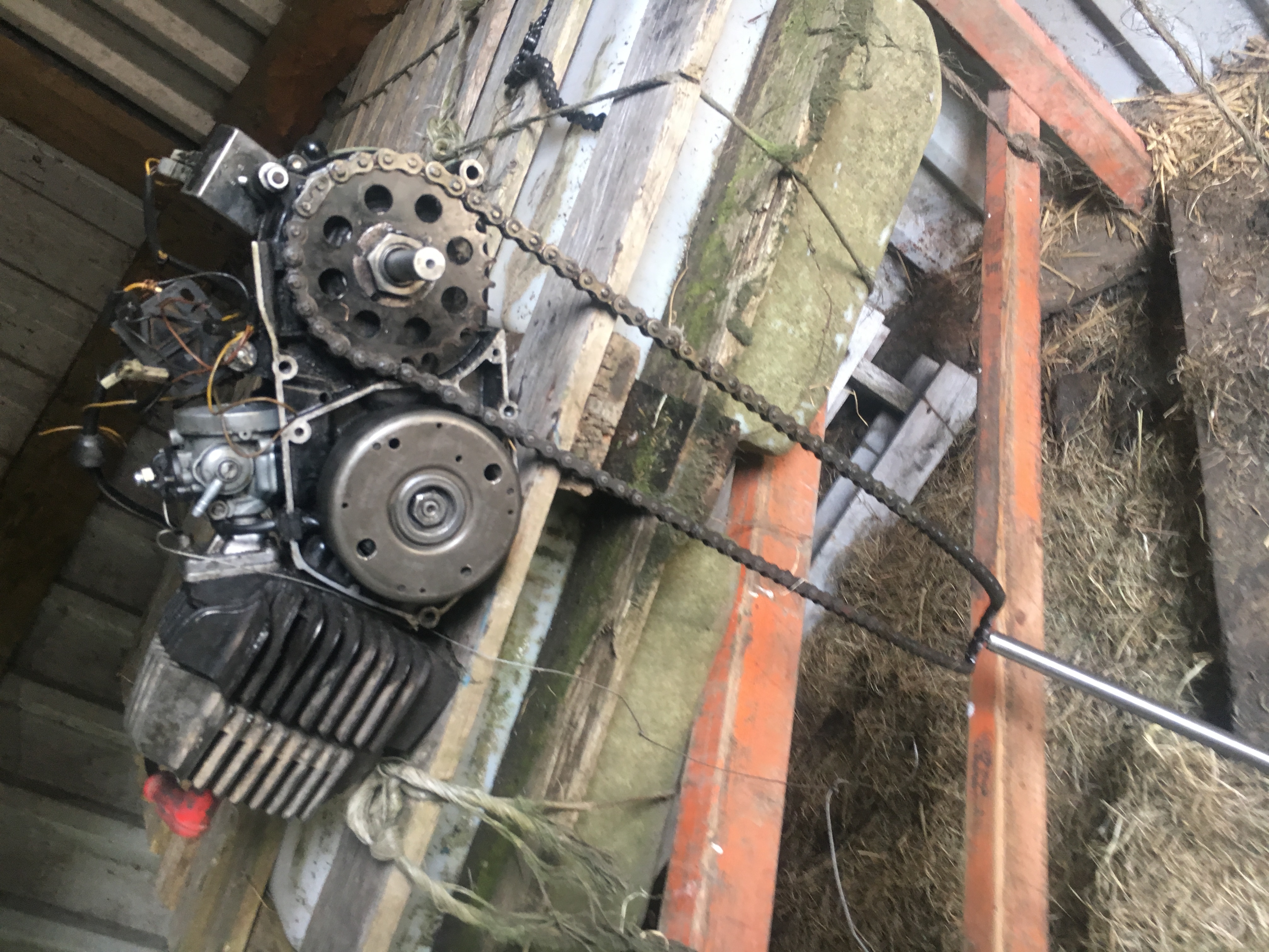

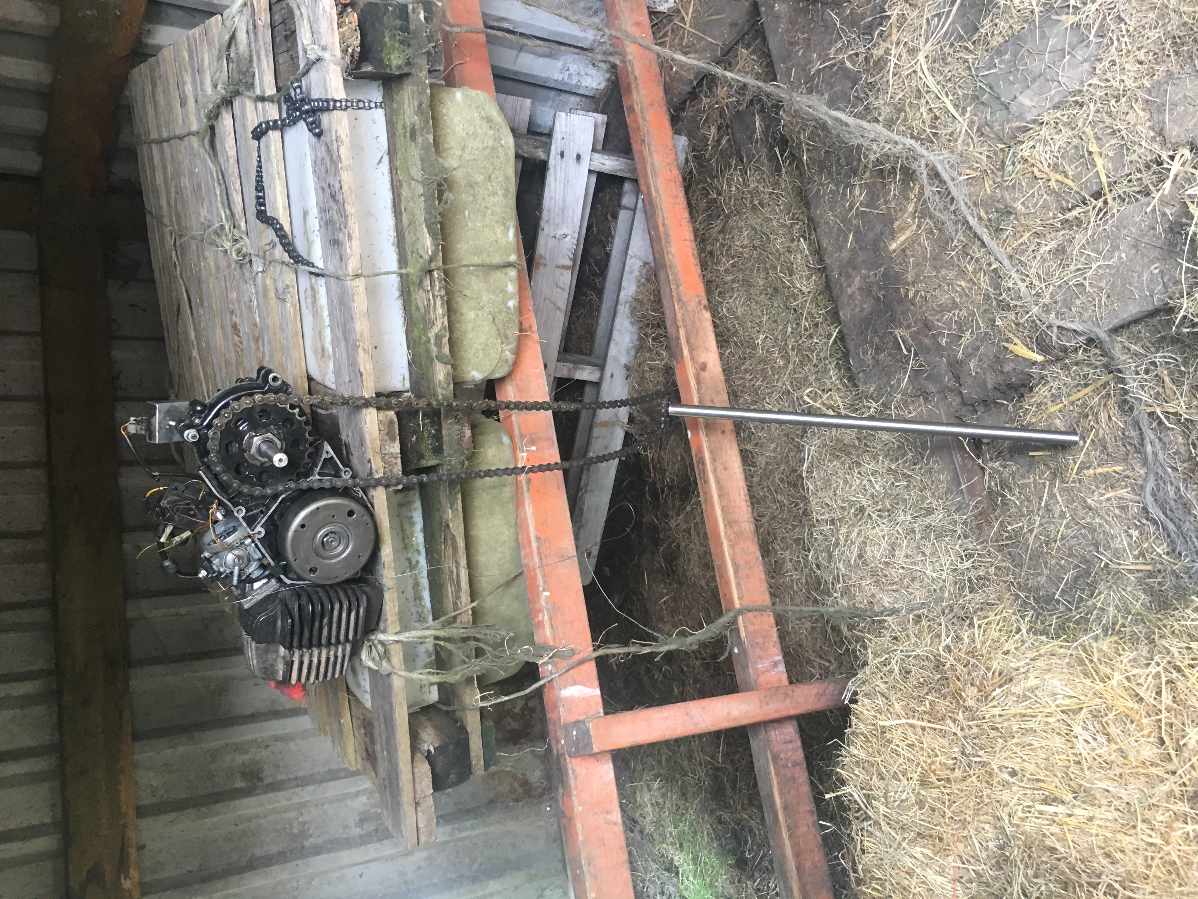

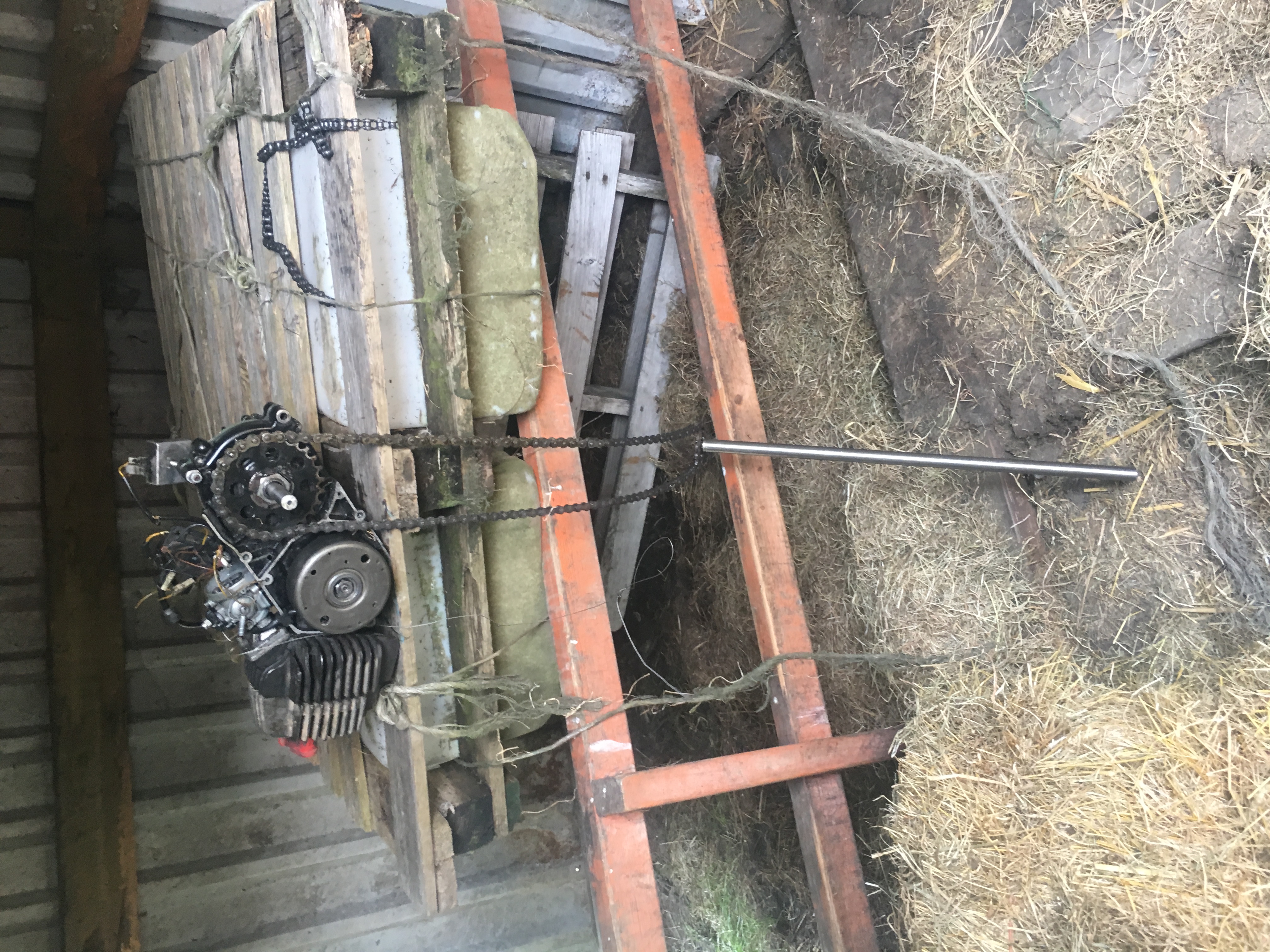

Berichtdoor ivowieman » 03 jun 2017 16:26

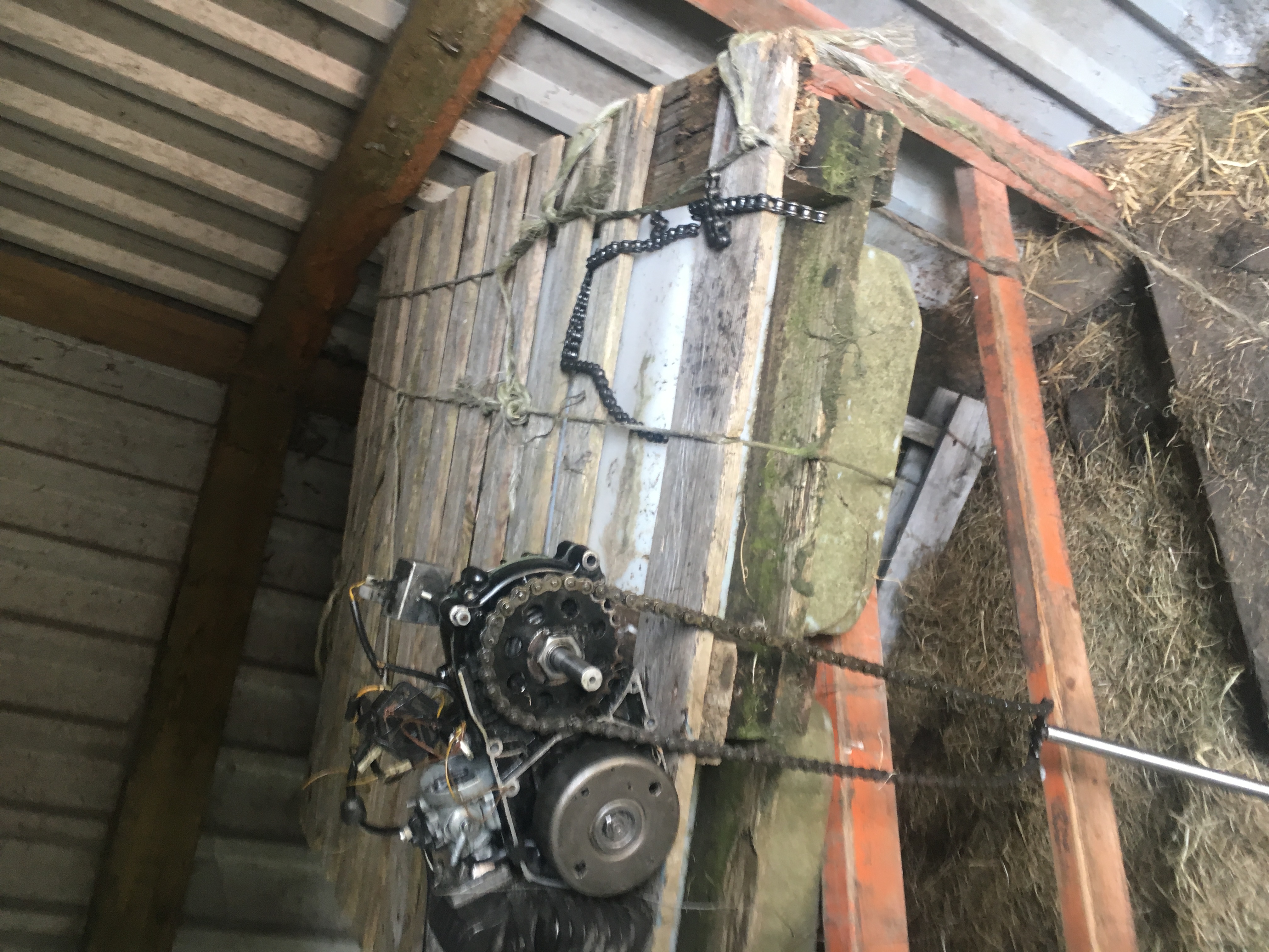

vandaag blokje lopend gehad :D
rookte wel enorm :lol: had ook geen uitlaat ;(
las binnekort zelf gewoon een pijpje voor demping van het geluid.

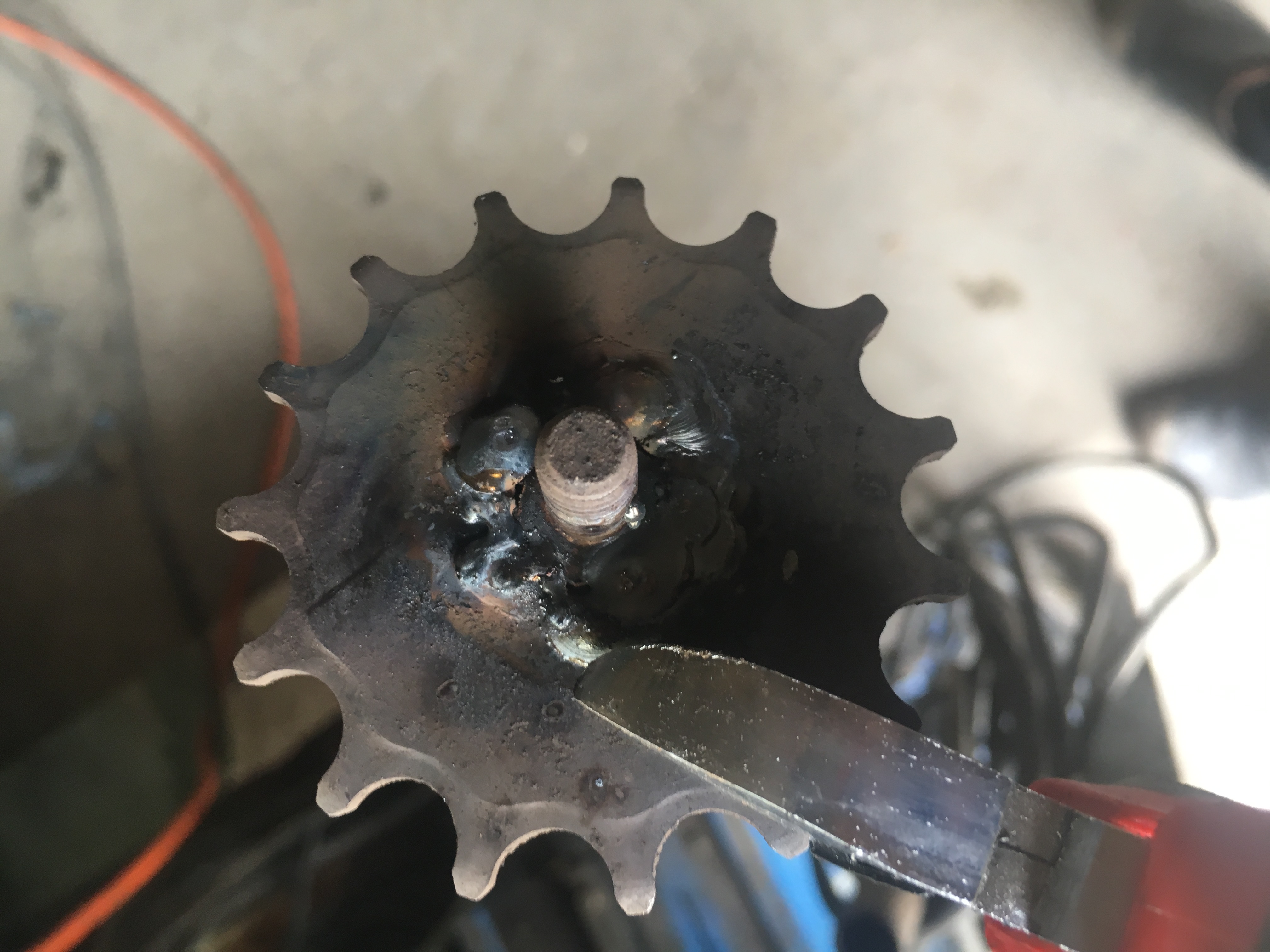

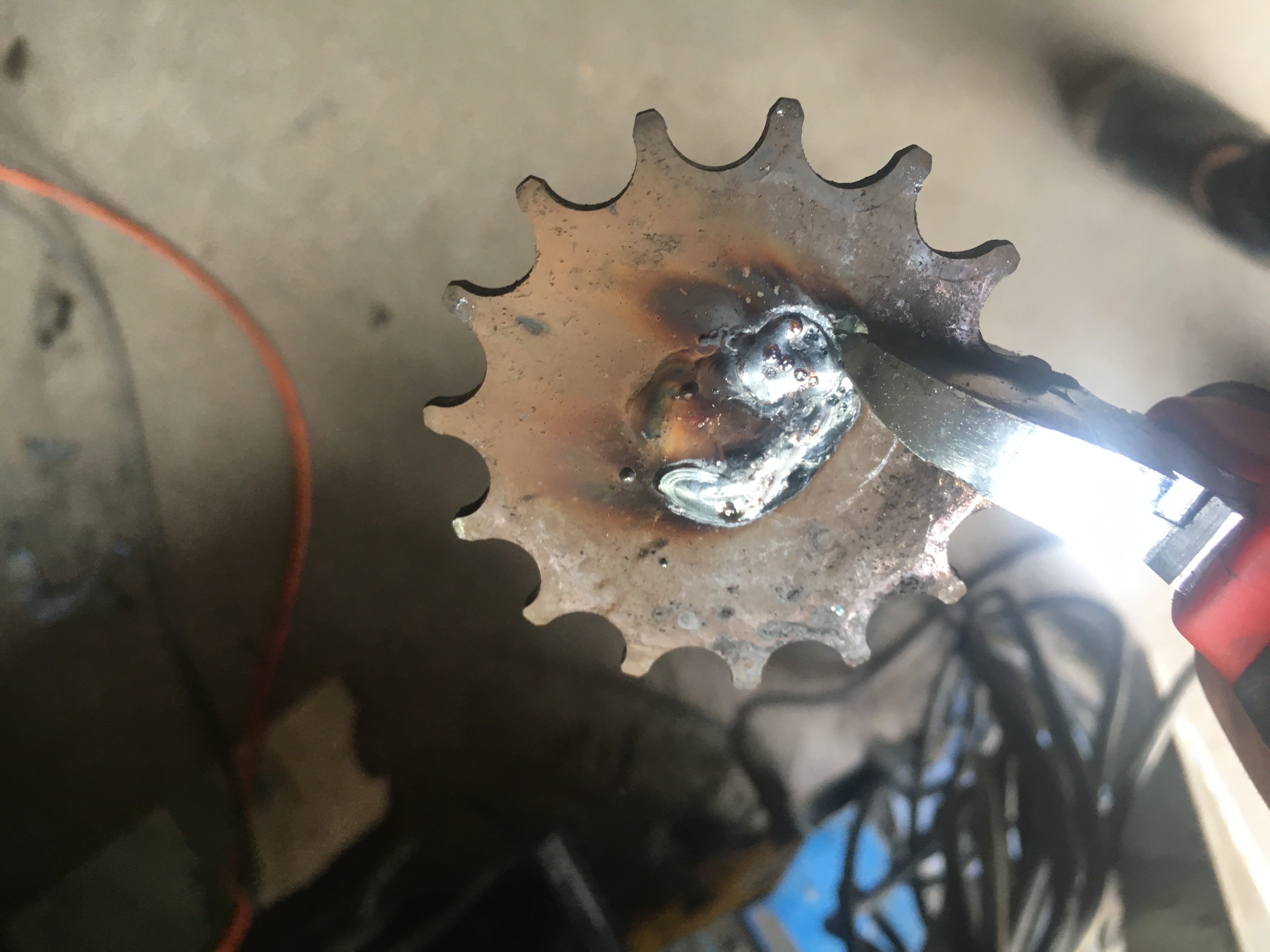

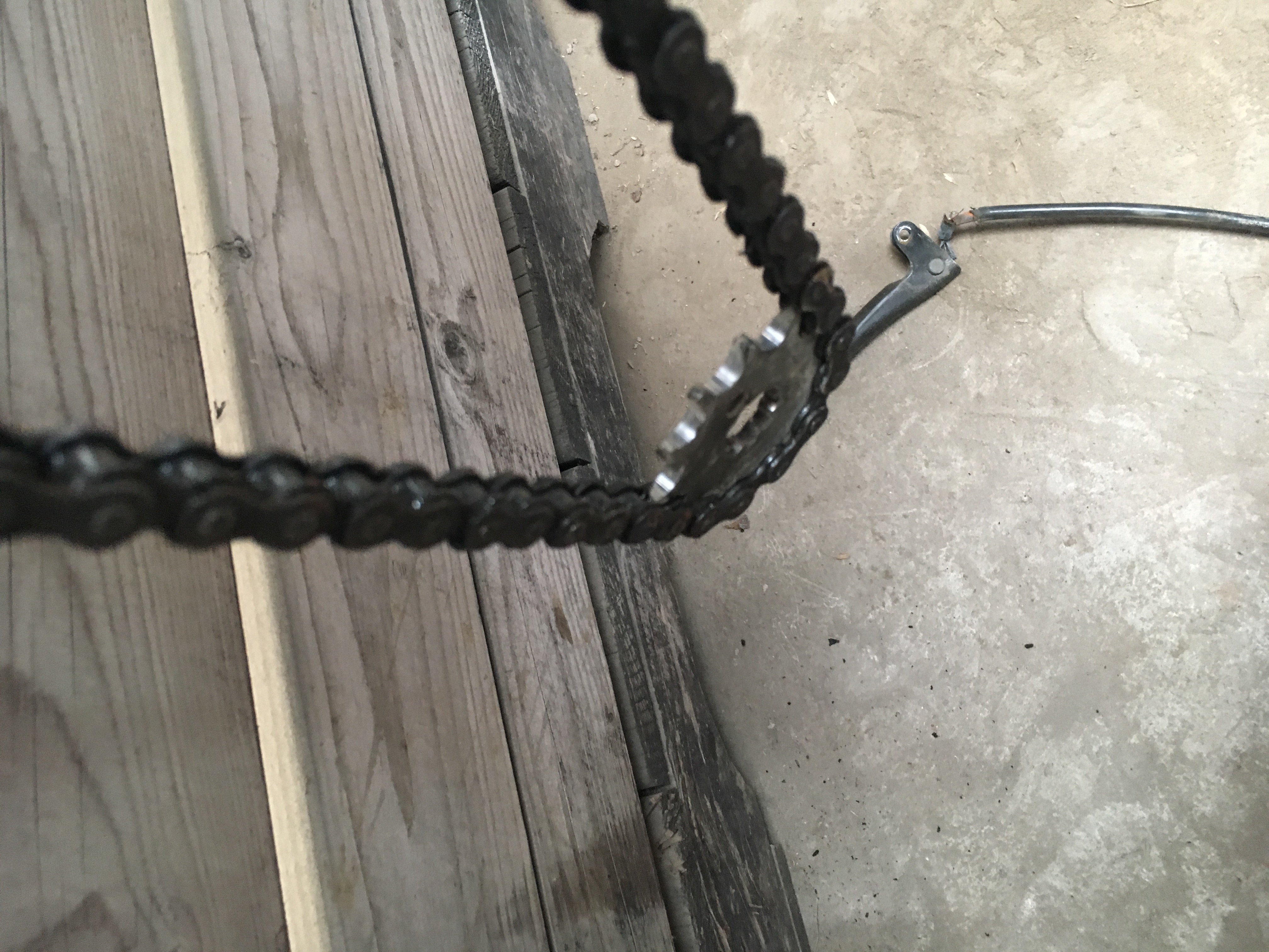

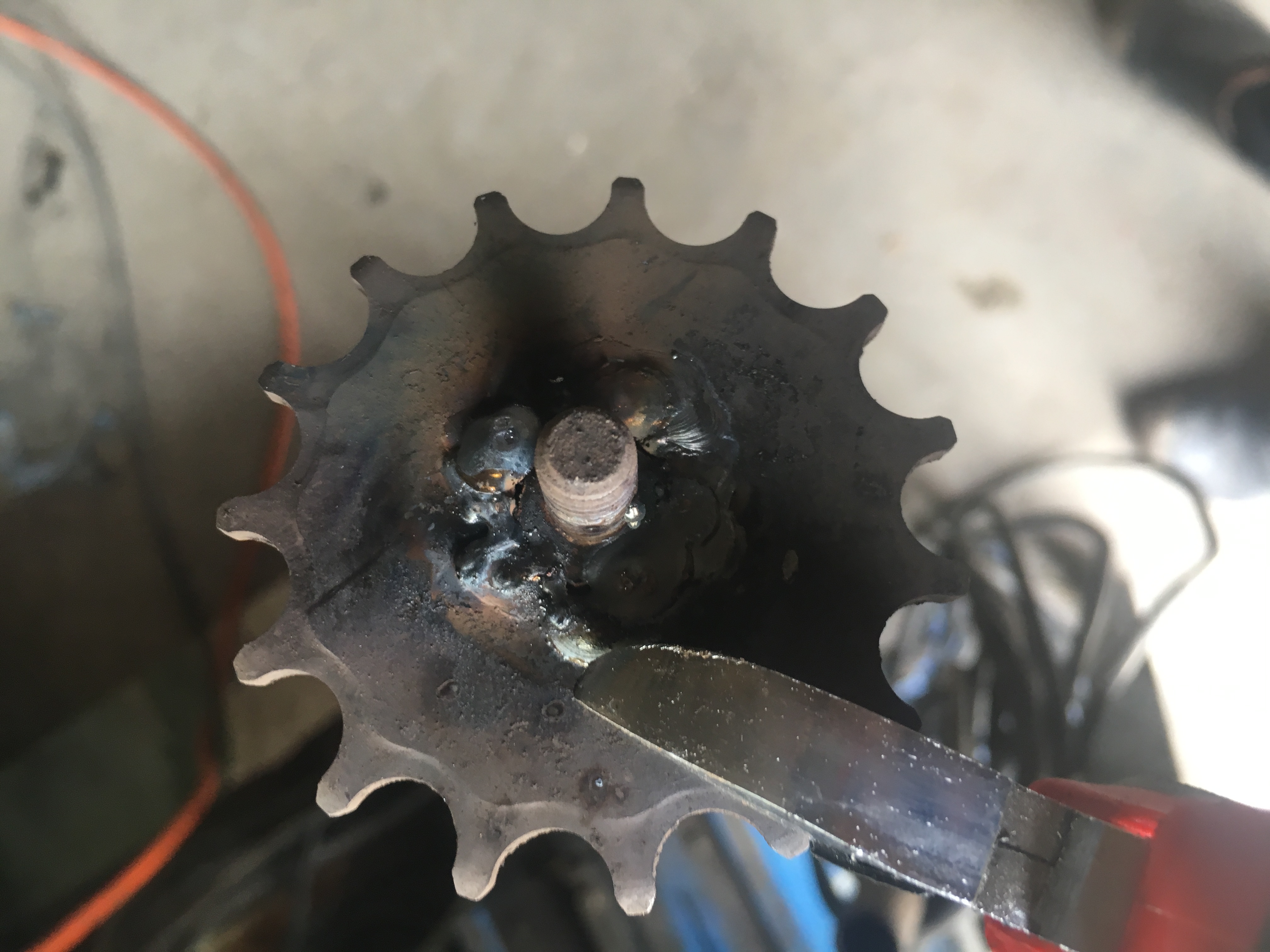

ben klein beetje begonnen met aandrijving; ketting verlengt en een tandwiel aan een bout gelast en die weer in een as gedraaid :) nu nog die schroef liefst linksdraaien maar rechtsdraaiend moet ook geen probleem zijn. budget is zo laag mogelijk voor die schroef, het is gewoon om te testen hoe en wat :koning:
heb eentje liggen die wel geschikt kan zijn voor een 2 takt 3pk buitenboordmotor stuur dan een pb!

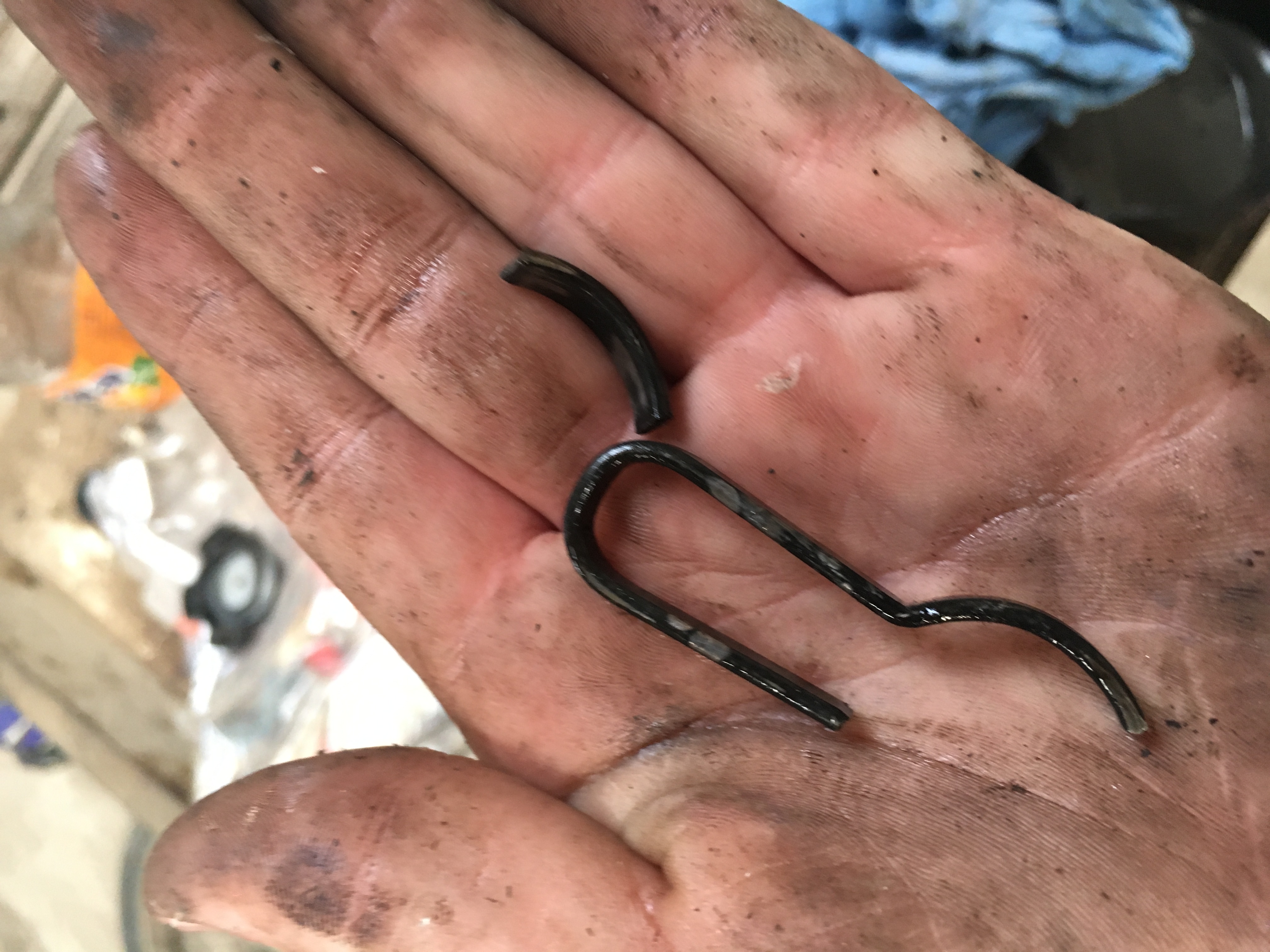

versnellingsbak moeten we nog een keertje gaan maken; voering op eerste segmenten, koppelingsveer kopen/ maken, kickstartrondselveer lassen/kopen. en een pakking o|O
filmpje kreeg ik niet geupload ik probeer het later wel nog een keer
