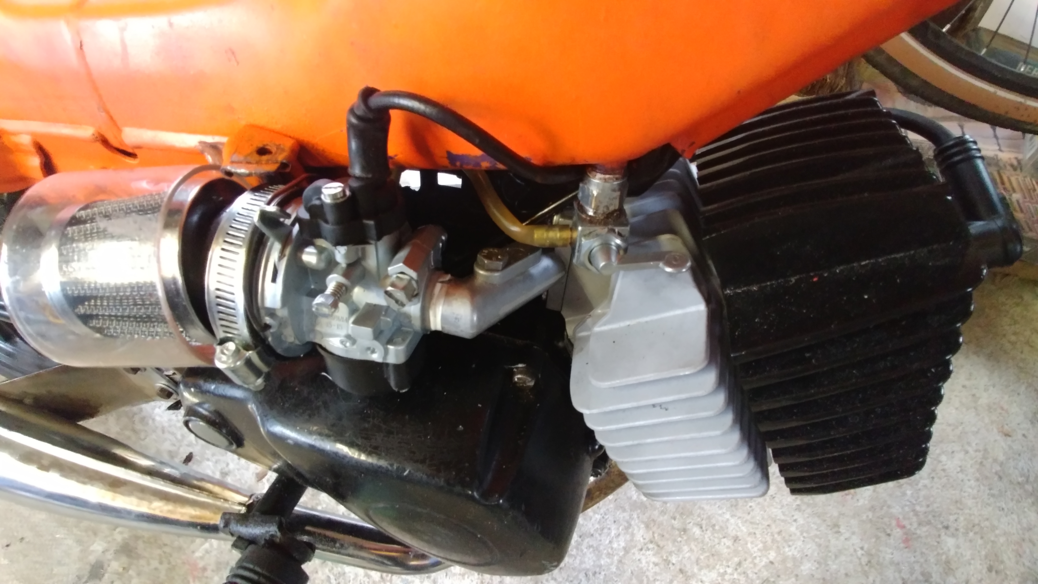

Ik heb de verbinding tussen de carburateur en het spruitstuk goed vast en lucht dicht gezet. Alleen doet mijn tomos niks. Hij start ook niet. Ik zat zelf nog te denken aan de bougie maar die is net een week oud.
Hier nog wat foto's.
Berichten: 9685
Berichtdoor shadowranger » 04 nov 2017 15:36
Ik zie een powerfilter zitten. Ik denk dat het probleem veroorzaakt wordt door een te kleine sproeier. Ik heb er zelf geen ervaring mee, maar sommigen hadden het over 10 maten groter indien er een powerfilter wordt gemonteerd. Je zou voor proef in plaats daarvan het originele filter ervoor kunnen zetten om te kijken of daarmee de motor wel wil starten en of je kan rjden. Dan kun je aan de hand van de bougiekleur zien of je met de sproeiermaat goed zit bij dit filter. Als je dan weer het powerfilter monteert zul je wat met de sproeier moeten doen. Dat heet afstellen. Het lucht-brandstofmengsel moet kloppen.
