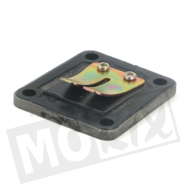

Berichtdoor Borcheld11 » 01 nov 2017 23:02
de vierkante cilinder die je hebt is normaal gesproken een membraancilinder.
er kunnen 2 dingen aan de hand zijn:
1. het motorblok is een overgangsmodel
2. of iemand heeft het membraan weggehaald.

Ik zal morgen nog eens goed kijken of er een membraan op zit (die hoort toch tussen de inlaat vd cilinderkop en het inlaatspruitstuk te zitten?)

Zit het membraan nu wel de juiste kant op gemonteerd?
Op bovenstaande foto lijkt hij verkeerd om te zitten.
deze kant vant membraan moet namelijk tegen de cilinder gemonteerd zitten.
mark s25
Berichten: 13
Lid geworden op: 29 okt 2017 13:22
Berichtdoor mark s25 » 26 nov 2017 14:17
Zou dat niet met 100% zekerheid kunnen zeggen, heb dat membraan denk ik op dezelfde manier gemonteerd als hoe die zat.
Is het niet zo dat het membraan maar op 1 manier past?
Waaraan kun je merken dat het membraan verkeerd zit?
Want ben wel ff bezig om dat ding eraf te halen.
