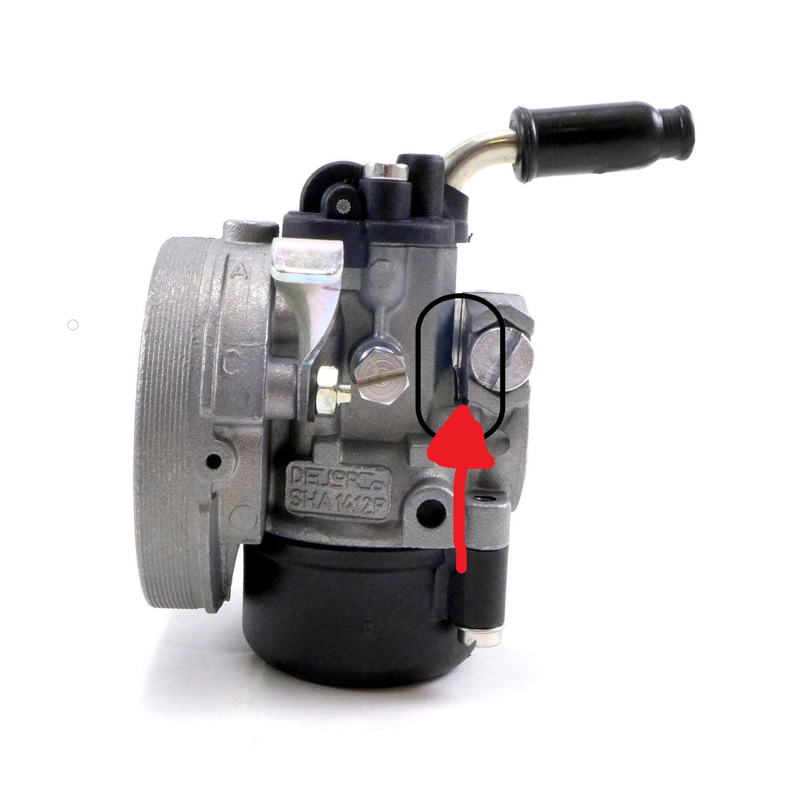

Berichtdoor shadowranger » 10 mar 2018 23:30
Zie afbeelding. Bij de rode pijl is 99% kans op het probleem. Zie dat je dat dicht krigt (beter monteren of andere vulbus gebruiken die er verder in kan).

Berichtdoor Smit » 15 mar 2018 10:31
Ik zie geen afbeelding?
Kunt u het opnieuw posten?
Berichtdoor shadowranger » 17 mar 2018 09:09
Welke webbrowser gebruik je, ik zie hem namelijk wel op de computer. Als je alleen via de mobiele versie kijkt op je telefoon zie je hem idd niet. Ga dan via "Opties" (knop linksboven) naar "Bekijk volledige website". Dan kun je hem ook op de telefoon bekijken.

Berichtdoor Smit » 22 mar 2018 10:14
Yes ik zie de afbeelding danku!
Ik zal het gaan testen :)
