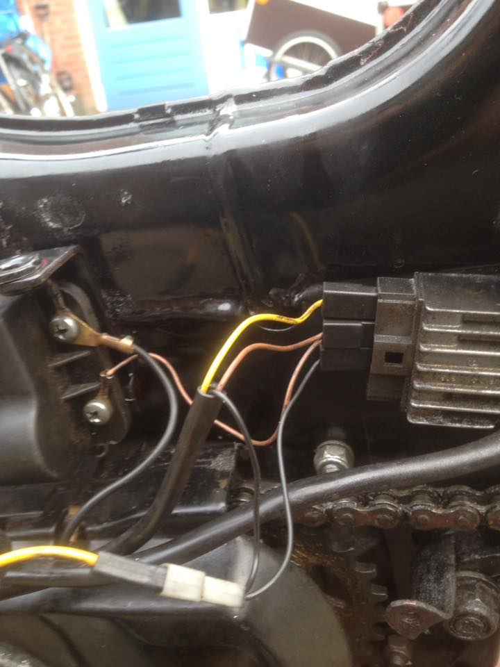

Ik heb mijn Tomos frame vernieuwd maar nu schakel mijn motorblok niet meer uit ook heb ik een andere kabelboom geprobeerd ook dat hielp niet Heeft iemand deze probleem ook eens gehad wat is de oplossing er voor De verlichting schakel wel uit

Als ik je foto's zo interpreteer, lijkt het erop dat je de uitknop op je verlichting hebt zitten en de bobine rechtstreeks op de ontsteking uit het blok.
De gele kabel hoort dan rechtstreeks in de spanningsregelaar, de zwarte (dubbele) kabel (die op de foto's aan de gele draad zit) tussen bobine en ontsteking uit het blok (rood en zwart). Dan zal het wellicht beter gaan.
