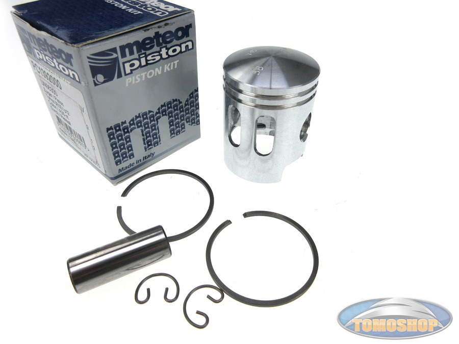

Gaatje is niet origineel Tomos. Snorfiets zuigers zijn helemaal dicht, voor bromversies sleuven zo groot als de inlaat.
Bromzuiger origineel membraancilinder A5
Ik kan van jouw zuiger geen match vinden, dan alleen voor Puch (met 4 gaatjes onder de onderste zuigerveer). Van Puch zuigers weet ik dat het hemd van de zuiger (het onderste deel) langer is dan die van Tomos en daarmee (zeker bij zuigergestuurde cilinders) problemen geven voor het vullen van de spoelruimte en cilinder met de juiste hoeveelheid mengsel om de motor goed te kunnen laten draaien. Ik kan mij voorstellen dat, met dit ene gaatje niet veel verschil maakt met een volledig dichte zuiger en deze en dus pas mengsel wordt aangezogen als de zuiger de inlaapoort aan de onderzijde van de zuiger opent. Indien het hemd langer is kan dit pas later gebeuren dan voor een originele Tomos zuiger.

ik heb inmiddels al een revisie setje voor de carburateur besteld daar zaten zo 3 rubbers in 2 dezelfde en eentje zonder kraag aan die is inmidels ook al vernieuwt verder heb ik dan maar zou een zuiger besteld zoals hier op de afbeelding het is een bromfiets kop en ga er dan ook van uit dat de cilinder dat ook is dan klopt de piston hierbij al helemaal niet bij verder staat de ontsteking ook om bromfiets-stand zit ik met sproeier 51 in carburateur :)

Is je cilinder en bromkop dan van een Tomos en de zuiger/piston van een Puch? Je cilinder is niet toevallig van een Puch?

tomos heeft gedraaid met de aangegeven zuiger. maar nu moet er eerst een andere krukas in omdat het vliegwiel lost gekomen is tijden het draaien en de centreer spie niet meer op zijn juiste positie staat
