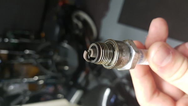

Klinkt mij als een warmloper. Hoor je ook een gierend geluid als je motor ermee stopt? Voelt het alsof er automatisch (hard) geremd wordt?
Kijk eens naar de electroden van je bougie als het je is gelukt een paar kilometer volgas te rijden met bedrijfswarme motor. Wellicht zegt dit je iets over de lucht-brandstofverhouding. Een sportluchtfiklter (=gaas of zeer open?) en de sproeiermaat zomaar zonder enige kennis wijzigen is niet slim. Als het idd een zeer open versie is zou je al gauw 8-10 maten omhoog moeten.

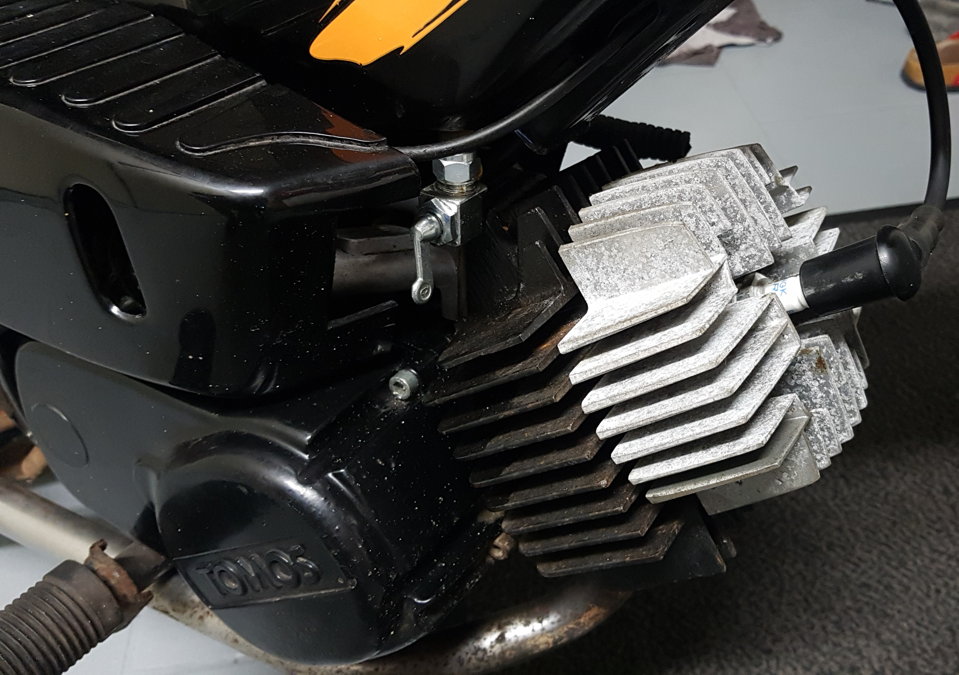

Vwb die cilinder/ kop: Plaats een foto, dat zegt meer dan woorden. Dan kunnen wij beoordelen wat het is en weet je het zeker (dan alleen via via horen van een goede vriend die veel aan Puch sleuteld..... :roll: :roll: )

-Ik hoor inderdaad een gierend geluid en het voelt ook alsof er hard geremd wordt.
-Zie bijlage voor de Bougie
-Het filter is een powerfilter dus zeer open denk ik.

-Zie bijlage voor foto van mijn blok.
