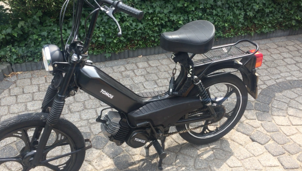

Ik ben Tim en ben net twee weken in het bezit van een Tomos. Ik heb 0 tot weinig verstand van alle motorische zaken die er bij kunnen komen kijken daarom hoop ik dat iemand hier een antwoord heeft voor mijn probleem.
Mijn tomos maakt bij het stationair draaien al veel geluid voornamelijk uit de uitlaat, nu heb ik bij de scooterzaak er een standaard uitlaat op laten zetten maar dan een snelle. Een vriend van mij heeft precies dezelfde alleen die van hem is 10 keer stiller. Hoe kan dit? Misschien zit de uitlaat niet goed of heeft de scooterzaak toch niet dezelfde uitlaat erop gezet als die van die vriend van mij, of kan het misschien liggen aan het verschil tussen mijn setup en die van hem?
Maar goed, dat is niet het grootste probleem. Als ik vol gas rijd dan maakt hij gewoon echt veel geluid, alleen komt dit geluid niet uit de uitlaat maar uit de cilinder. De tomos van de vriend van mij maakt vele male minder geluid dan die van mij. Ik ben bang dat dit misschien schadelijk kan zijn maar ook al is dat het niet vind ik het erg vervelend, soms krijg ik er gewoon hoofdpijn van na een kwartier rijden. Ik heb ook als ik met mijn tomos achteruit loopt dat ie hapert en steeds tegenhoud, ik had gelezen dat dit miscchien het vraagtekenveertje zou kunnen zijn, maar ik heb geen last met optrekken en hij schakelt gewoon vloeiend. Zou dit er dan misschien mee te maken kunnen hebben?
Hierbij een filmpje van het geluid waar ik het over heb: https://www.youtube.com/watch?v=JWmUVL6U9JQ
Hebben jullie enig idee wat dit zou kunnen zijn? Een collega van mij heeft er een klein beetje verstand van en zei dat het iets met de koppeling te maken kon hebben, als dat zo is wat moet er dan vervangen worden?
Mijn setup zo ver ik weet:
Uitlaat: standaard snel
Cilinderkop: Puch HD kop
Achtertandwiel: 31

Door de HD kop kun je meer compressie hebben en dat uit zich in meer geluid uit de krukas en zuiger(veren). Op zich hoor ik weinig spannends, ook niet uit de uitlaat. Wat wel kan zijn is dat de demper van jouw sigaar anders is dan die van je vriend, maar dat is moeilijk in te schatten. Er is verschil tussen origineel en imitatie (sneller). Bij het volgas hoor je het gieren van de versnellingsbak, wat normaal is bij Tomos. Zorg er wel voor dat het oliepeil in orde is. Ik meende aan het eind bij stilstand toch een "klak" te horen wat kan duiden op een gebroken vraagtekenveertje of innesteling van de rollen in de kooi.
Wat heb je, een snor of brommer? Als je met een snor rijdt hoor je zowiezo meer herrie dan bij een brommer ivm de helm.

Oke bedankt voor je reactie ik zal daar ff verder naar gaan kijken. De vriend van mij heeft ook een HD kop maar dan van Tomos zelf zou dit verschil kunnen maken in geluid/compressie omdat zijn kop groter is dan die van mij (Puch Kop)? Het is trouwens een snor.

Het zou kunnen, maar dat kan ik niet horen, is dat je een koptikker hebt (zuiger raakt de HD kop) bij hogere toerentallen. Dit kun je ondervangen door een dikkere koppakking te monteren (eerst squish meten!).
Zoals ik al zei, op een snor heb je zowiezo meer motorgeluid wat hoorbaar is dan op een bromversie.

Klinkt niet anders dan mijn Tomos, ik reed er ooit 1 die stiller was maar dat schijnt een zeldzaamheid te zijn.
