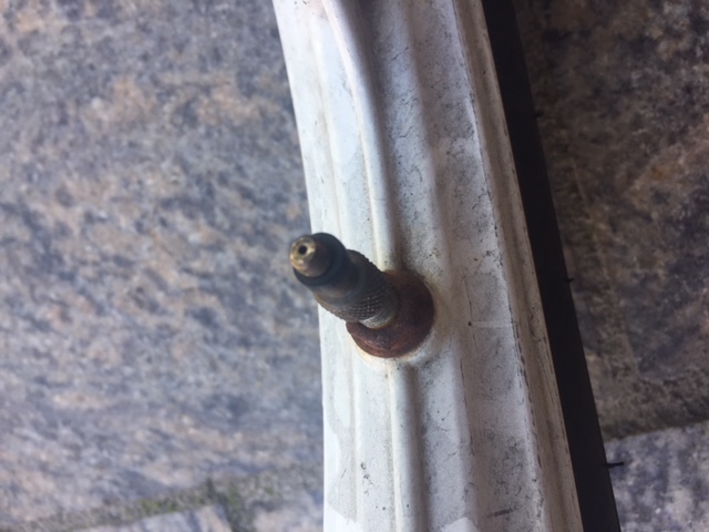

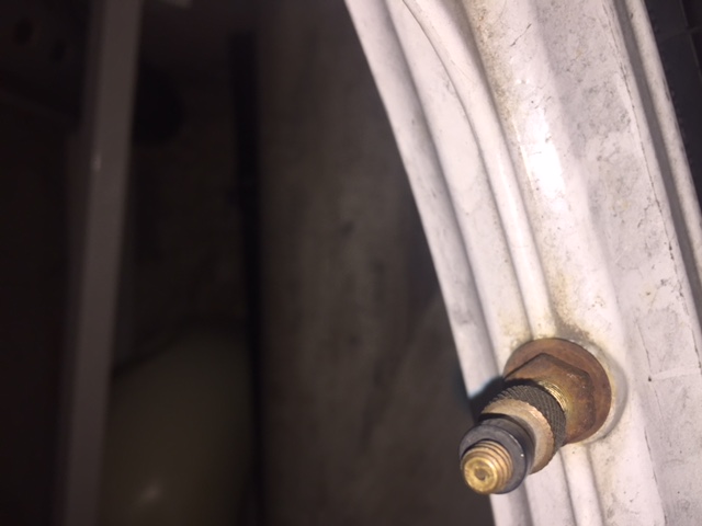

Hallo allemaal,
Ik ben in het bezit van een Tomos A35. Nu heeft mijn voorband een heel apart ventiel, maar die wil ik wel heel graag oppompen. Heeft iemand enig idee wat voor ventiel dit is en hoe ik deze opgeblazen krijg? (met welke pomp)
Het rubbertje heb ik er al afgehaald, maar de rest lijkt een geheel te zijn. Als ik aan de moer draai dan loopt de band leeg. Ik hoor graag of iemand anders ook ervaring heeft met zo'n ventiel.
Alvast bedankt :)

Geen idee welke aansluiting je fietspomp heeft, dat rubber is volgens mij van multi ventiel aansluiting. https://www.internet-bikes.com/80364-sk ... OzEALw_wcB

Dit lijkt wel of er een verloopnippel voor Schraderventiel naar Dunlop/Blitzpomp op zit. (verloop Frans ventiel of model voor racefietsen) Kijk maar eens naar de afbeelding hieronder (het meest rechter verloop). Alleen het rubbertje mist.
Normaal hoort er gewoon een normaal verntiel in (zoals van een Nederlandse fiets) of autoventiel (2 linker ventielen op onderstaande afbeelding). Klaarblijkelijk zit het oorspronkelijke binnenwerk van het ventiel er niet meer in. Afbeelding
