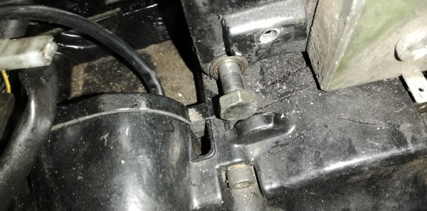

Wat is het probleem? Ik ben bezig met het losmaken van het blok om de tomos te gaan verven. Het blok zit vast met 3 bouten, maar 1 bout krijg ik aan de andere kant er niet uit (zie foto).
Toevallig iemand die dit probleem ook heeft? Of iemand die weet hoe ik dit kan oplossen?

Blijkbaar is het iemand wel gelukt om de bout er van deze kant door te krijgen. Normaal hoort aan deze kant de moer te zitten. Kijk even of je het platte deel van de bout gelijk kan krijgen met het "bultje" van het carter en dan van de andere kant de bout eroverheen kan tikken met een stalen pen of lange schroevendraaier. Het is wat krap maar ik denk dat het wel lukt. Bij montage de bouten vanaf de versnellingsbakzijde invoeren en de moer er aan de andere kant weer opdraaien. Dan heb je het probleem niet meer.

Of je haalt eerst de kickstarter en deksel-kap eraf.
