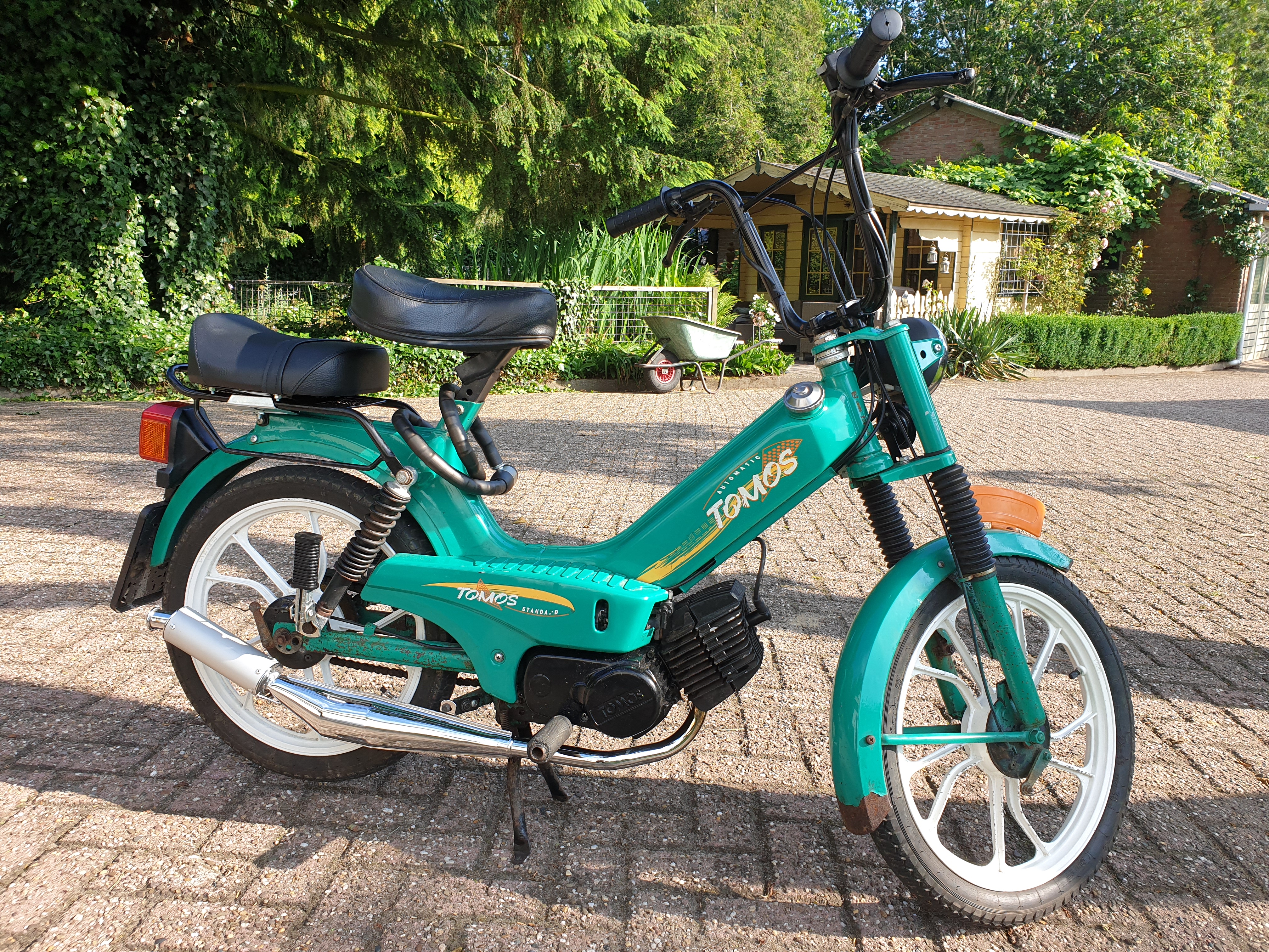

Tomos A35 (2004/2005?)
Mijn huidige setup is;
- Bullet uitlaat
-standaard membraan
-standaard carb (14/9)
-standaard cilinderkop
-ontsteking op snorstand (Denk ik, nooit wat aan gedaan)
-Bougie met hittegraad 9 (lijkt scheef te zitten, schroefdraad komt los), is zwart
- loopt ongeveer 37 als die warm is
Tomos stottert en hapert enorm bij rijden. Kan eventueel filmpje maken. Bougie lijkt scheef te zitten. Heb deotest gedaan, geen rare dingen met lucht). Wil je meer foto's van iets vraag het dan gerust.
Heb trouwens een HD bromkop besteld en een bougie met hittegraad 7.
Scheef zittende bougie?
Laatst gewijzigd door BlackSquirrels op 24 jun 2019 22:10, 3 keer totaal gewijzigd.

Hier nog wat extra foto's.
De Tomos in kwestie
Zwarte bougie

Berichtdoor fons716 » 24 jun 2019 23:15
Welk merk bougie want bij bosch loopt de warmtegraad omgekeerd tov ngk
Een ngk 7 is te koud voor een std tomos, beter een ngk 6
Als een bougie te koud is brand hij zichzelf niet goed schoon en de kleur klopt niet.
Ontsteking op brommer stand zetten, loopt hij vaak iets mooier-beter.

Berichtdoor BlackSquirrels » 24 jun 2019 23:43
Zit een NGK 9 in. Heb een NKG 7 besteld, is dat erg in vergelijking met de 6 die jij aangeeft? En hoe zet ik hem op deze stand?

Berichtdoor fons716 » 25 jun 2019 18:17
Geen idee welk type ontsteking er bij jou op de tomos zit, hopelijk deze wat dat is het makkelijkste viewtopic.php?t=7252
Een ngk 7 past beter bij een snelle cilinder die 9000 toeren draait, dat ga jij niet halen met een ander uitlaatje en hd kopje.

Berichtdoor BlackSquirrels » 25 jun 2019 19:50
Oké. Heb inmiddels een dellorto 15/15 cabarateur met bijhorend spruitstuk besteld i.c.m. zo'n polini membraan. Tomos inmiddels uit elkaar. Nu wachten op de onderdelen. Volgens mij krijg ik er ook een dellorto luchtfilter bij.
Ga even kijken naar de ontsteking zo. Verder ga ik het denk ik gewoon even proberen met de NGK 7 tijdens het afstellen. Anders zal ik een NGK 6 bestellen zoals jij aangeeft.
