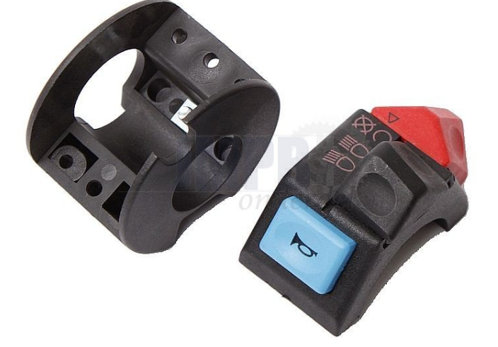

Berichtdoor hemant » 30 aug 2019 10:21
Hoi,
Bedankt voor je reactie, mijn schakelaar ziet er uit als in de bijlage.
Ik kan inderdaad maar 1 klik schakelen maar i de uit stand brand er geen verlichting.

Jouw schakelaar heeft 2 standen, 1 voor dim- en 1 voor grootlicht. Uit is met deze schakelaar (normaal gesproken) niet mogelijk.
Vwb de draadkleuren: Wit is voor dimlicht, blauw voor grootlicht. Grijs is voor achterverlichting en eventueel kilometerteller. Groen zou remverlichting zijn. Bruin is massa, geel is 12 volt wisselspanning.
Dat in jouw geval in 1 stand de verlichting niet werkt heeft iemand dus creatief zitten wezen met de kleuren
