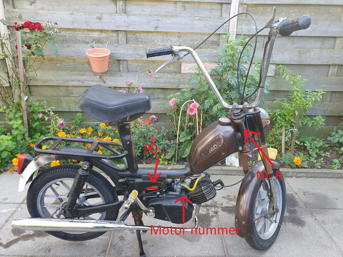

Ik heb ook een oude tomos kunnen bemachtigen, ik het RDW gebeld met 3 nummers.
1 staat bi het balhoof in het heel klein, ronde stemple van NL en dan beginnden met R en dan 4 cijferige nummer, is dat de frame of?
1 staan groot gedrukt aan de rechterkant bij de buiging boven de motor beginen met 90 ( 4 ccijfers ).
1 staat op de motor zelf, aan de bovenkant van de motor.
Welke is belangerijk voor RDW, ik heb alle driedorgeven en ze kunnen niks vinden, of mis ik iets.
Zie foto.
THX
Berichten: 9694
Berichtdoor shadowranger » 16 sep 2019 19:48
Het nummer op het balhoofd is het type goedkeuringsnummer. Dit is niet echt van belang voor de RDW tenzij je een bromfiets naar snor laat keuren of vice versa. De NL in het rondje geeft alleen aan dat deze S1 van oorsprong in Nederland goedgekeurd is voor de weg. De R is de aanduiding dat het een snorfiets betreft. De 4 nummers erachter zijn het goedkeuringsnummer.
Het motornummer wordt in principe ook niet zoveel mee gedaan. Alleen bij politiecontrole e.d. wil men dit nog wel eens controleren of het geen hit geeft op gestolen goed.
Belangrjjk is het framenummer (zoals je zelf aangaf beginnend met 90). Dat moet goed zichtbaar zijn. Als er geen framenummer is kan het RDW ook zelf een nummer "inslaan" op het frame.
Alle nummers worden wel meegenomen in de kentekenpapieren.
