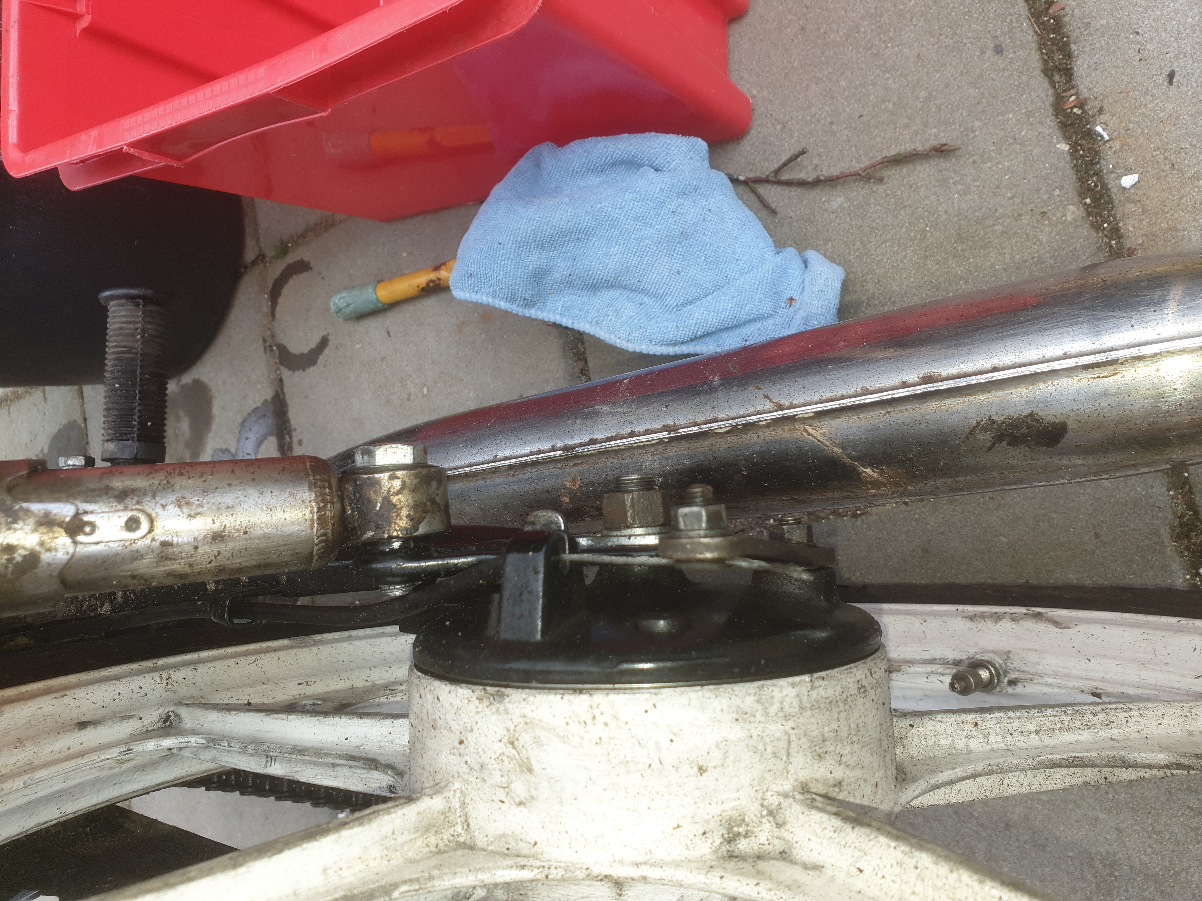

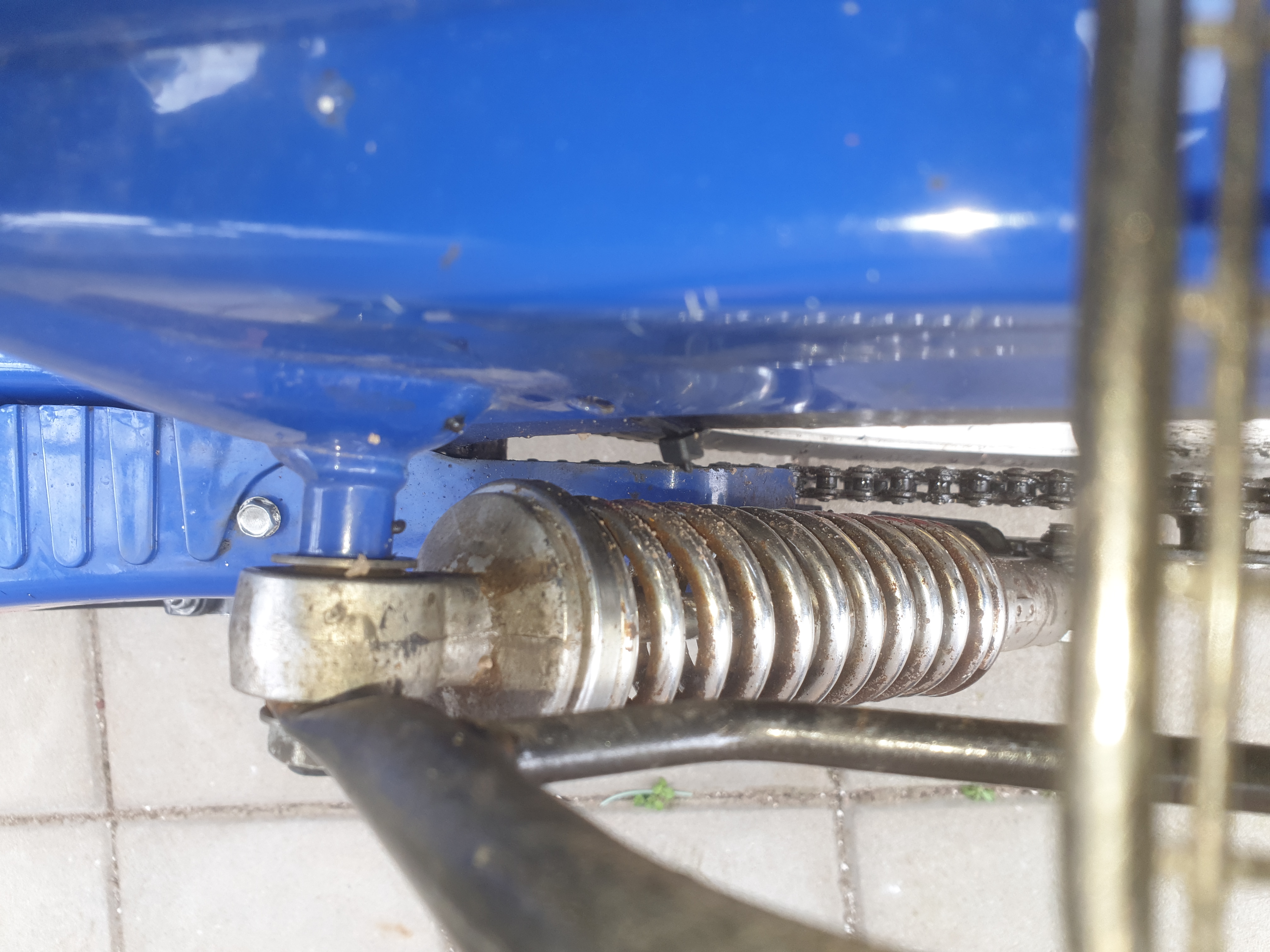

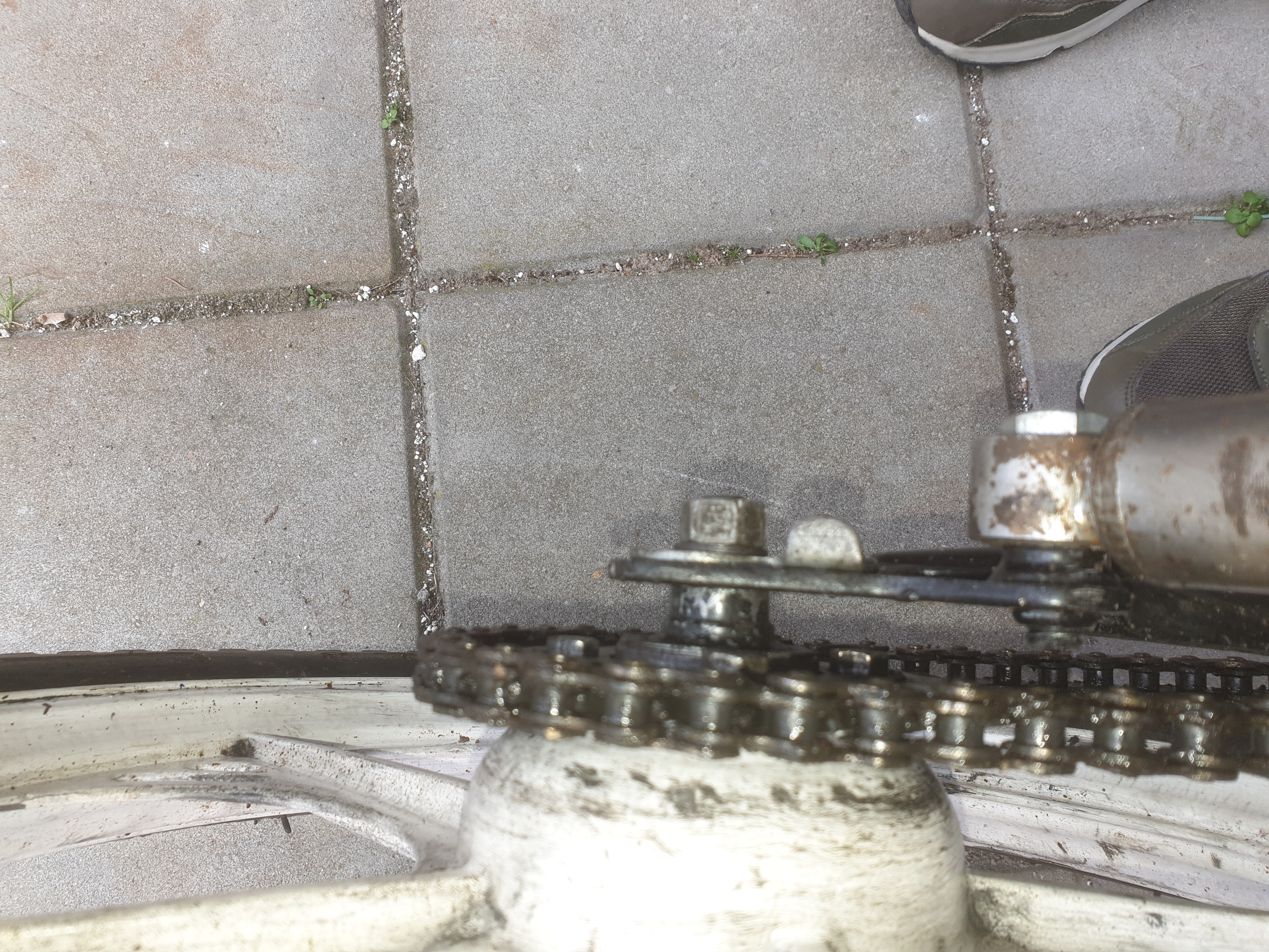

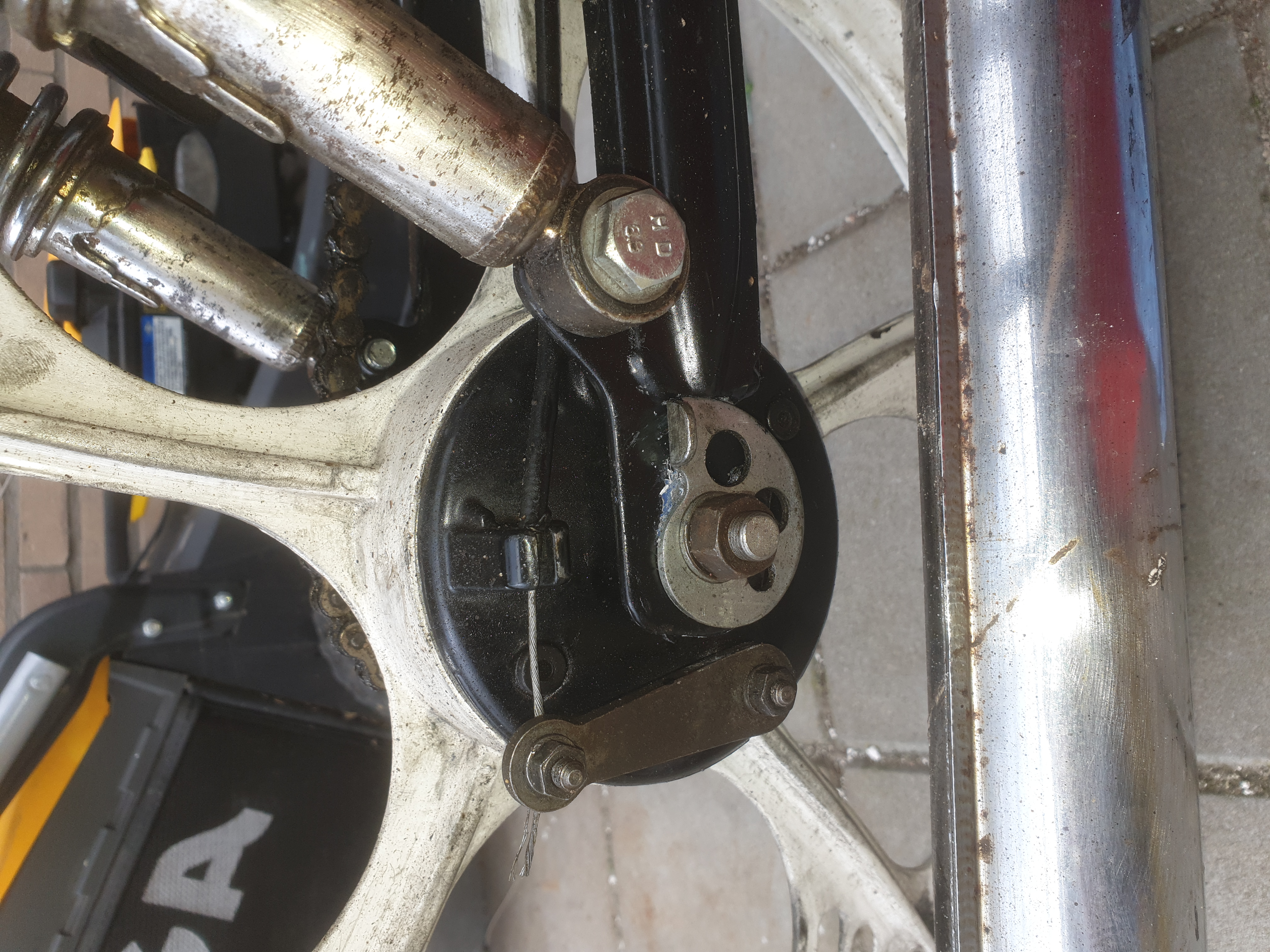

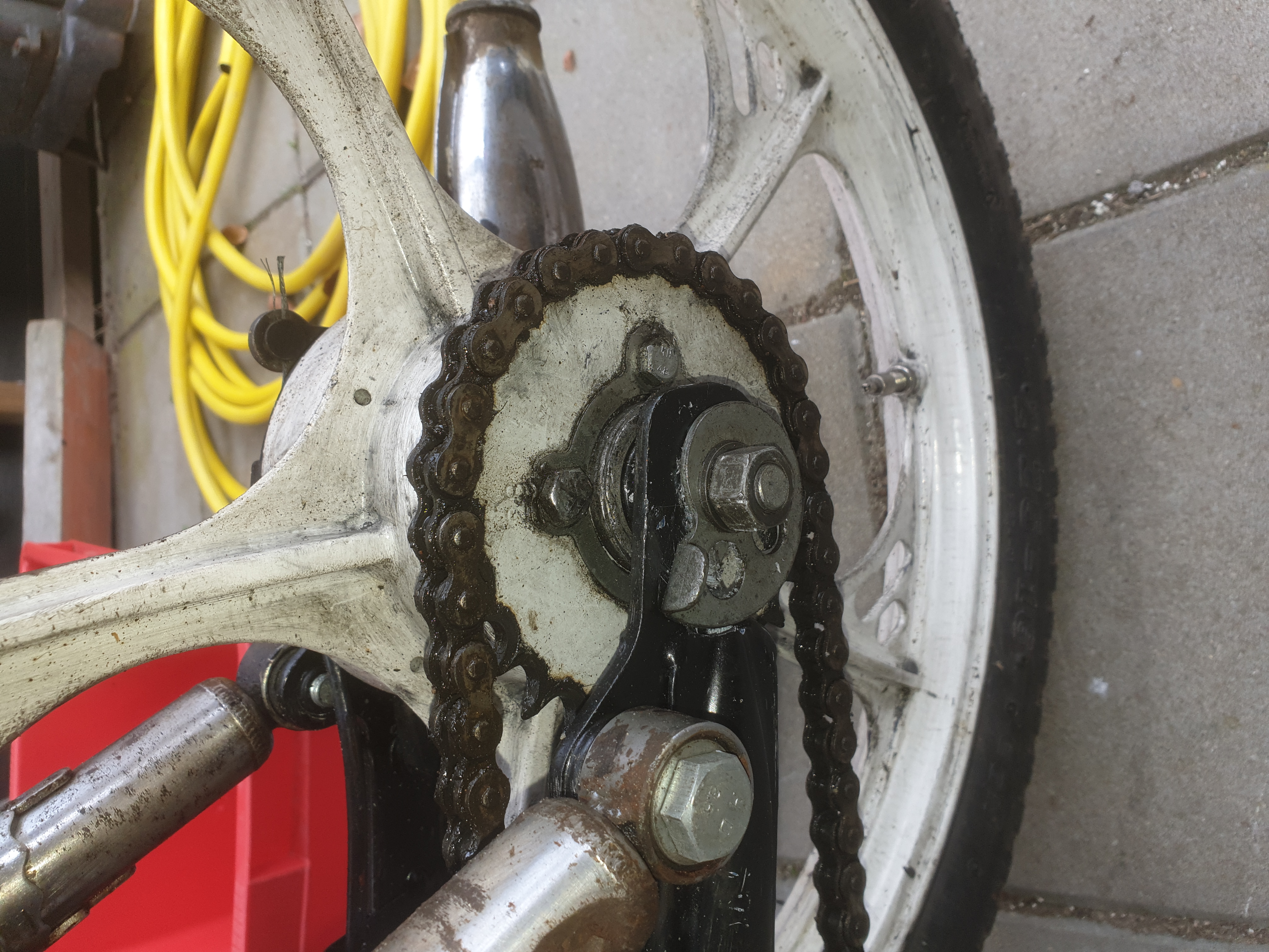

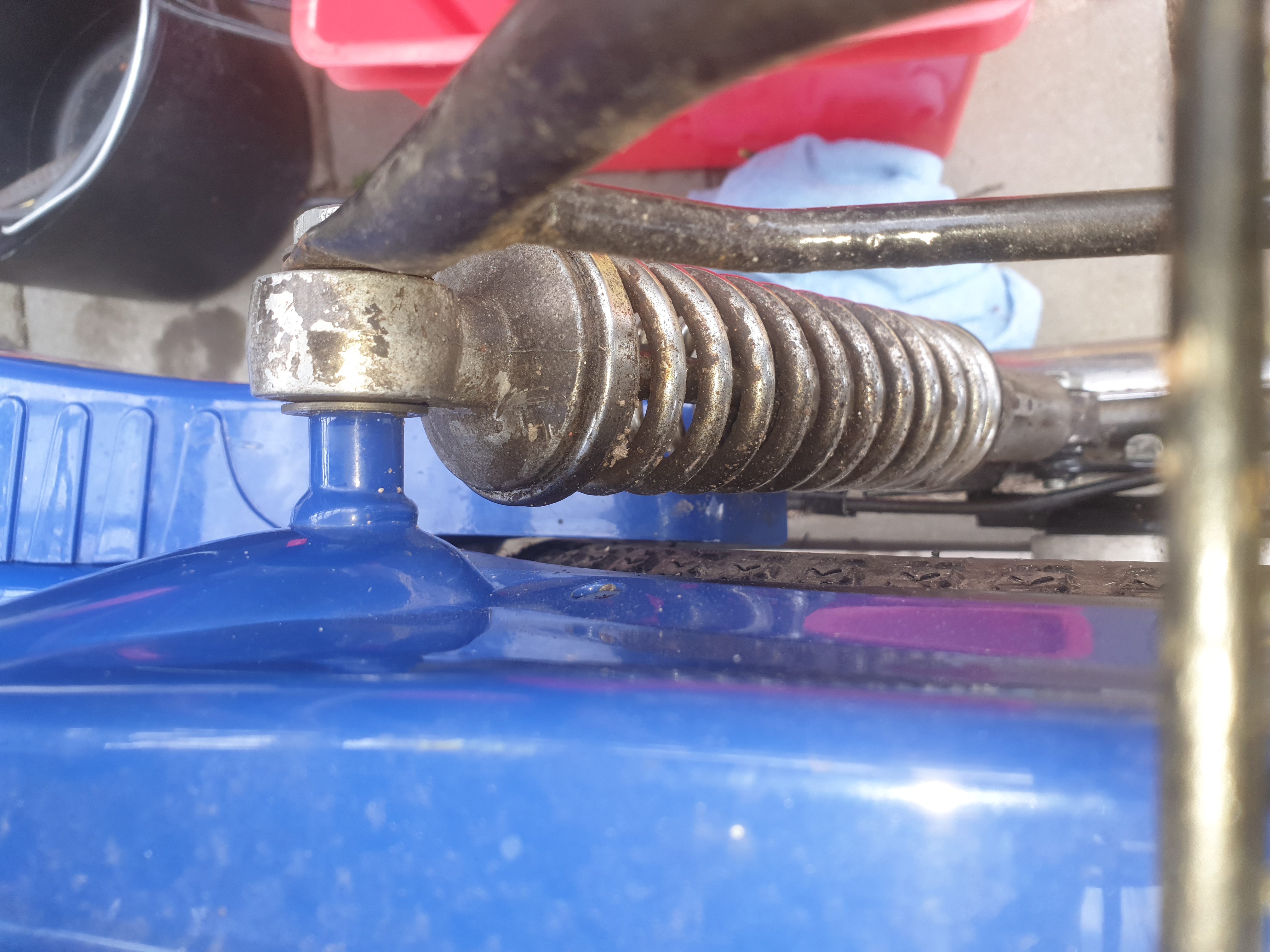

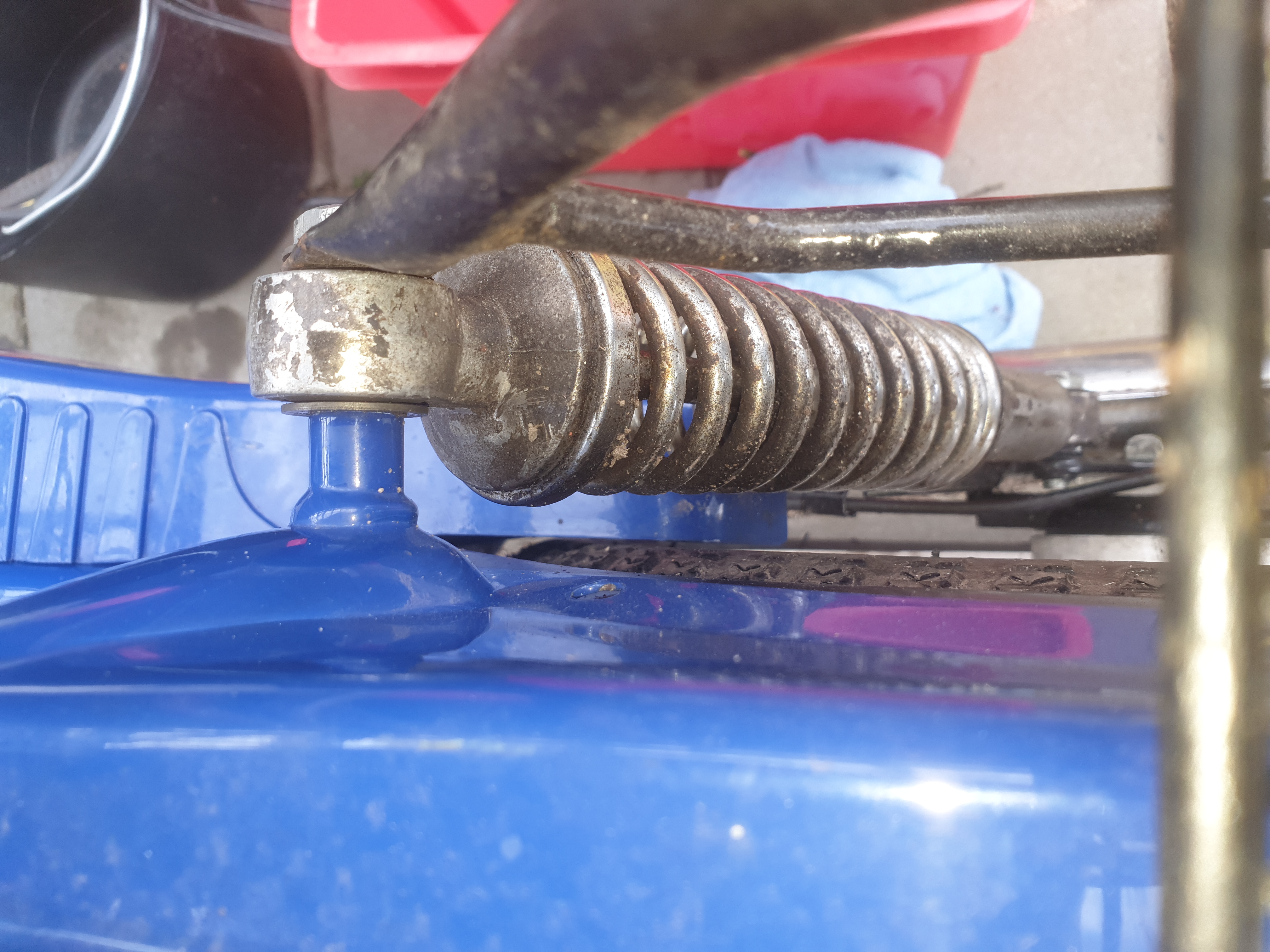

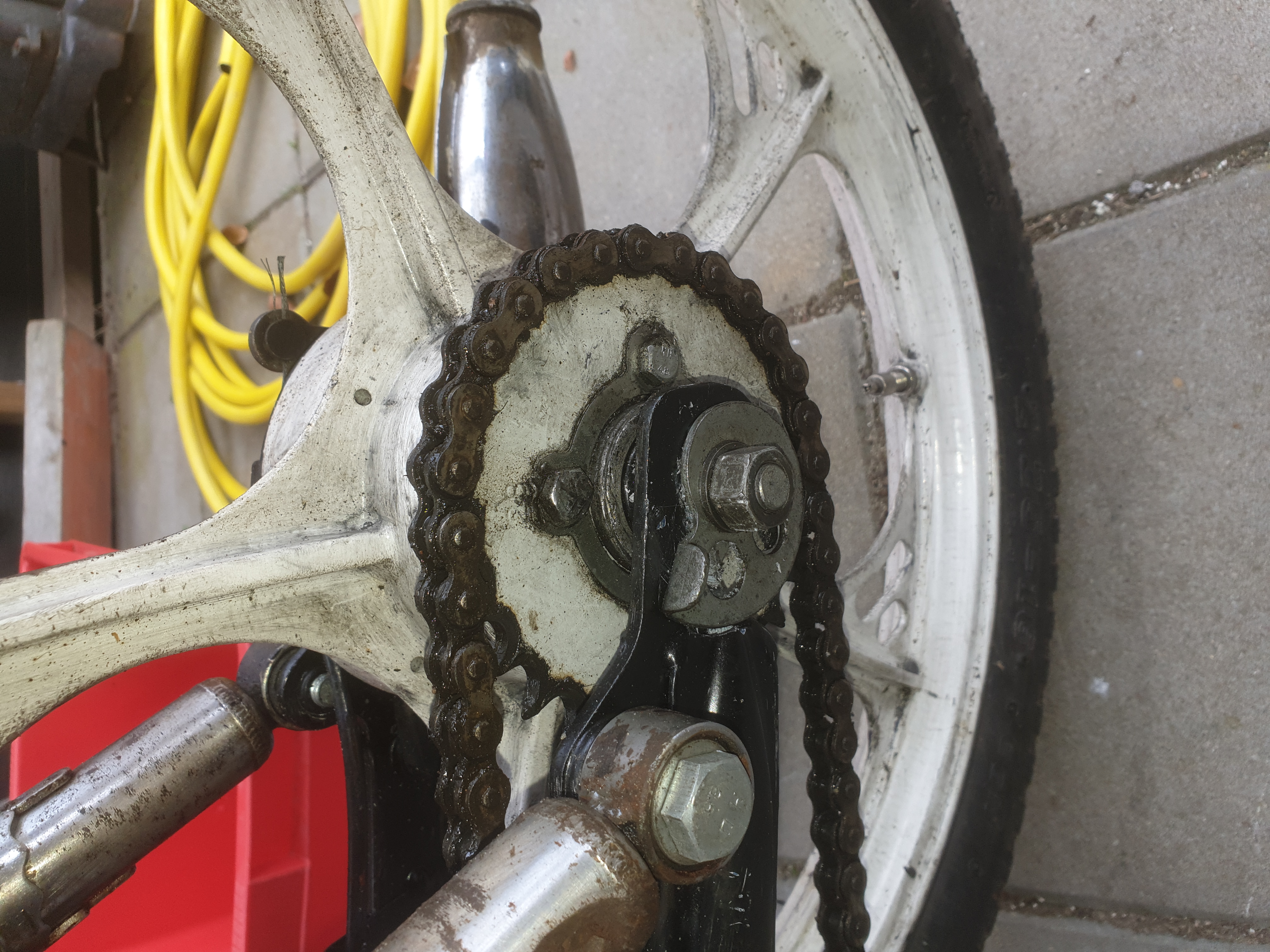

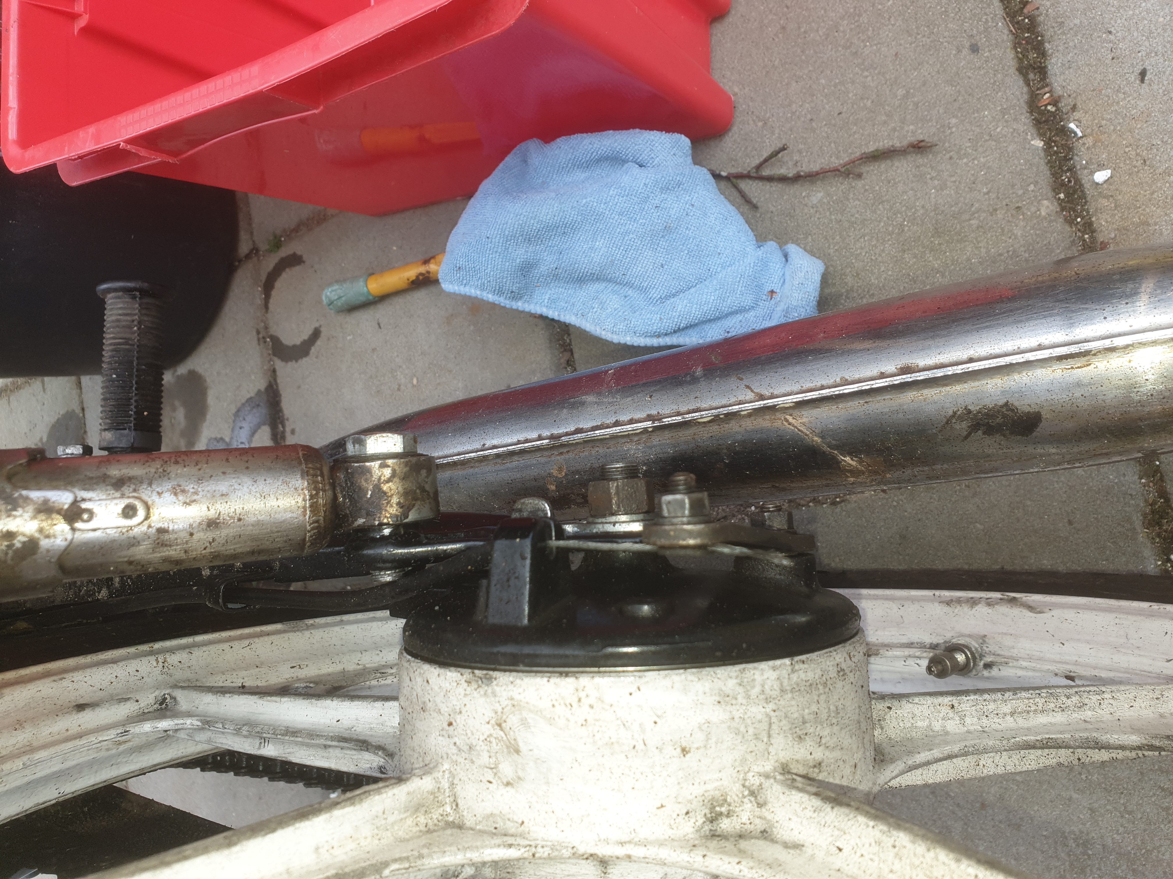

Ik heb wat foto's bijgevoegd, hoop dat ze een beetje duidelijk zijn. De ketting ligt recht ( moet nog wel gespannen worden eigenlijk). Frame lijkt niet gebogen en alles ziet er uit alsof het er goed in ligt.
Ik ben hier natuurlijk niet erg ervaren in vandaar dat ik even wat foto's bijvoeg. Kan zijn dat ik het verkeerd zie of iets over het hoofd heb gezien :mrgreen:
Ik heb me zelf al redelijk dood zitten staren op dit probleem, ben erg benieuwd waar het probleem zit.
Wat betreft het formulier stuur ik even een PM
Berichtdoor shadowranger » 01 mar 2020 15:40
Op grond van je laatste 2 foto's krijg ik het vermoeden dat de achterbrug niet meer geheel recht is. Dit concludeer ik op basis van het feit dat de band aan de rechterzijde volledig buiten het spatbord ligt en daadoor het wiel naar rechts helt (van achter gezien). Kijk eens of de poten van de achterbrug nog wel netjes in lijn liggen (waterpas oid). Als dit wel het geval is dan kunnen de achterbruglagers in het frame teveel spoeling hebben. Kun je het achterwiel veel van links naar rechts bewegen?

ik had het zelfde bij mij was het ook de achterbrug. is niet goed te zien want bij al een kleine verbuiging staat het achterwiel al erg scheef. ik kwam er achter toen ik de achterbrug op een vlakke ondergrond legde.
