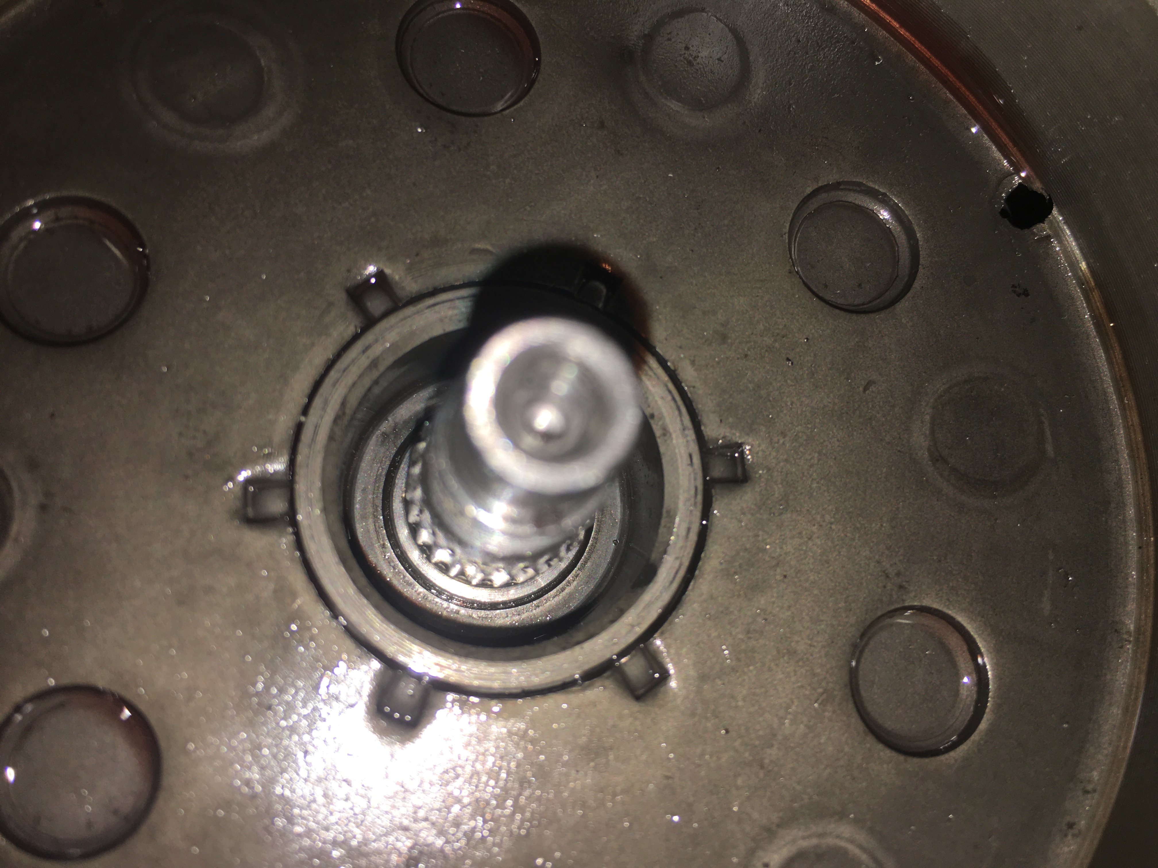

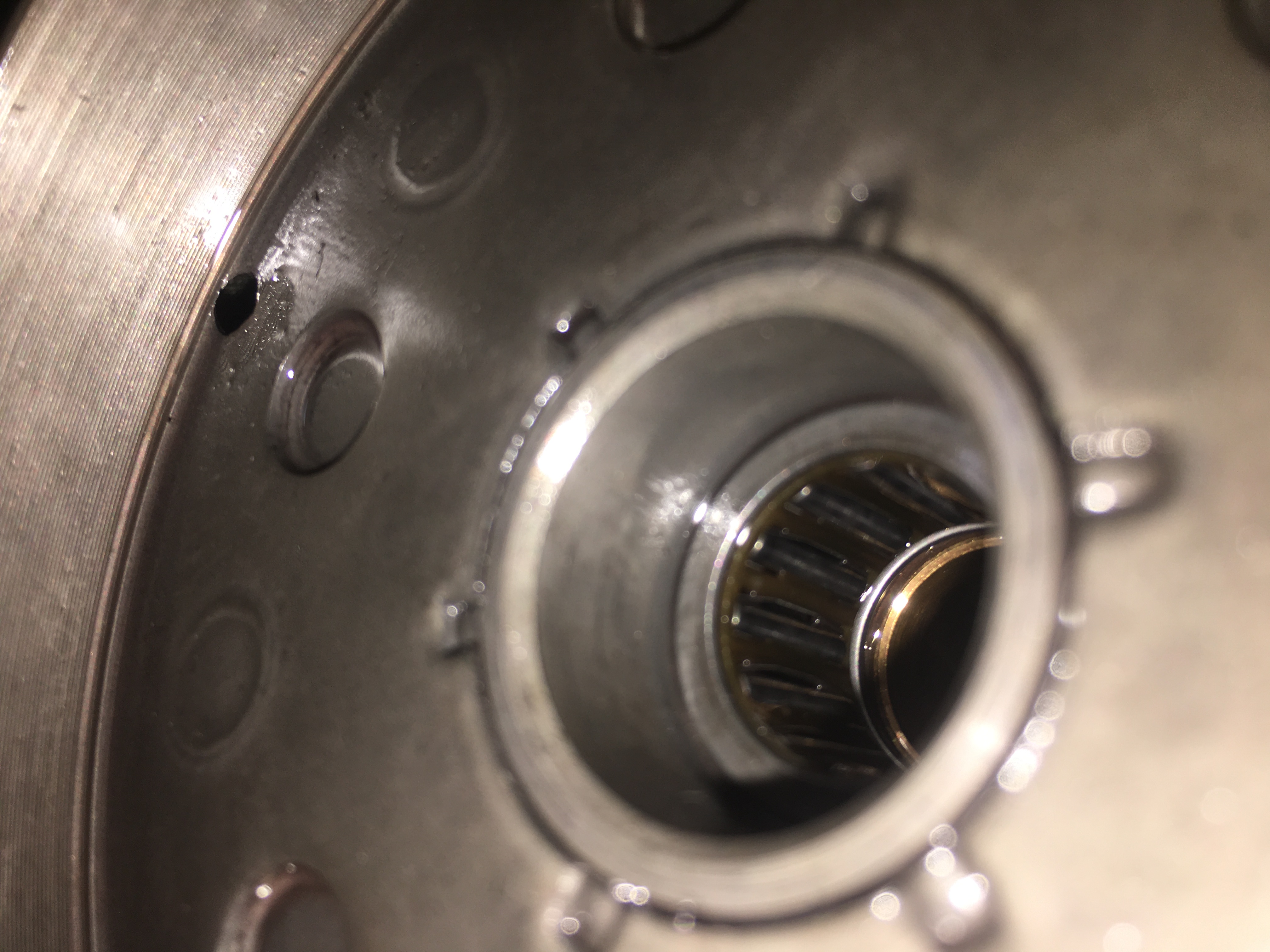

Op de foto zie je de buitenkant van de naaldkoppeling. De ring is een dunne metalen ring die eruit komt als je de koppeling van de as schuift.
In deze exploded view gaat het om onderdeel nr. 10. Dat is:
- artikel 10209.073 10-1 Shim 0,30mm
of
- artikel 10209.119 10-2 Shim 0,50mm
Welke is afhankelijk wat je moet hebben om de juiste speling over te houden. Heb je deze niet toevallig ergens anders op gezet (bijv. achter de koppeling tegen de keerring?)
