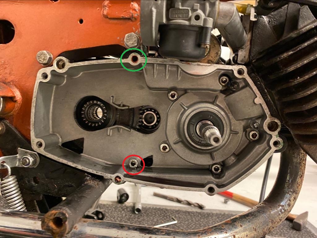

Weet iemand misschien de lengte van het boutje in het rode cirkeltje..
En hoort in het groene cirkeltje ook een boutje te zitten? Want het carter die ik hier heb liggen heeft in het bovenste geen schroefdraad zitten. (wellicht dat dit dieper door zit of zo)

Groen m6 x 65 uit mijn hoofd, gaat door het carter heen, draad zit dus in het andere carter.
Rood is volgens mij hetzelfde als de rest, dus eentje eruit en opmeten.

Kan het kloppen dat bij rood niet bij elke blok deze gebruikt word? Zit volgens mij geen schroefdraad in.

Berichtdoor bromscoot » 22 mar 2020 22:32
bedoel bij groen (niet goed gekeken)

Groen gaat ook door de koppelings deksel en door het carter, heb het nog niet anders gezien.

Zijn de boutjes voor het rechter deksel M6x25?
Neem aan dat de linker deksel van ook hetzelfde is?

Klopt. En wat fons716 aangeeft over de bout in de groene cirkel ook. De schroefdraad zit in het linker deel van de carterhelft. Daarom is ie ook zo lang.

En als ik mij niet vergis mag die bout niet langer zijn dan 65 mm anders krijg je de kickstart kap niet vast, komen de bouten tegen elkaar.

Ik ben er al achter gekomen door te proberen en nog een donor blok zonder e-start had liggen op zolder.
Rood is gewoon m6x25.. En dat is eigenlijk niet zo vreemd ook.. Dit zijn de enigste boutjes waar geheel stroefdraad erop zit. Ik had net zo`n m6x65 geprobeerd maar die was echter al veelste lang.
En daarnaast heeft een andere lengte alleen gedeelte draad en niet helemaal draad.. Dus dan zou je hem anders niet geheel erin kunnen draaien.
Groen is wel M6x65
