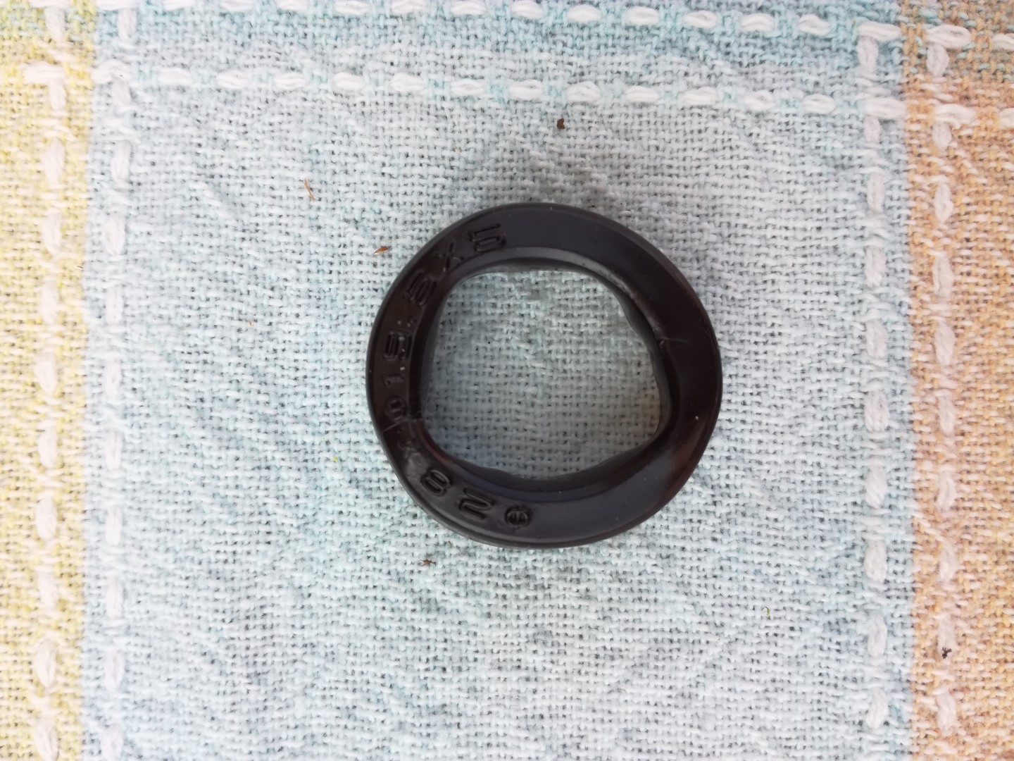

Wilde vandaag de wiellagers vervangen van mijn tomos. De oude waren op en dus eruit gehaald.
Ergens intern midden in de banaan velg zit een zwart nylon busje (denk dat het een support is voor het alu busje wat er ook erin zit.
Waarschijnlijk heb ik het niet geheel goed aangepakt.. Maar heb een verf stripper fohn gebruikt om de lagers eruit te krijgen.. Maar heb dus ook dat busje verpest..
Heeft iemand misschien een idee waar deze te krijgen is?
Wat erop staat is 28 (of 26) x 19,5 x 5

Berichtdoor bromscoot » 11 apr 2020 15:56
Ik heb net even een foto gemaakt.. Kan zijn dat het op die foto is wat ik zoek.
Wat voor alternatief zou ik er voor kunnen gebruiken?
Berichtdoor shadowranger » 11 apr 2020 18:14
Dat is wel een keerring en zal bij het lager hebben gezeten. Door de verfstripper is deze door de warmte eruit gekomen. Lagers zijn beide kanten dicht.

Berichtdoor bromscoot » 11 apr 2020 18:58
Zie anders dat de binnenkant zoals jij dat een keerring noemt, geen lippen hebben.. Terwijl een echte keerring dat wel heeft. En de achterkant is ook niet hol of open.. Dat is bij een keerring wel het geval.
Berichtdoor shadowranger » 11 apr 2020 19:52
Een stofafdichting is wat anders dan een keerring.

Berichtdoor bromscoot » 12 apr 2020 12:13
Een keering is geen hard plastic ringentje waar geen gekeerde ring in zit.

Berichtdoor bromscoot » 12 apr 2020 22:25
Voel je je aangevallen dan?
222568 is de tussenbus en die heb ik al.. Ik heb specifiek dat ringentje nodig om alles weer terug te plaatsen.
Misschien is het niet meer te krijgen prima.. Maar hoop eigenlijk op dat er nog een dealer online die old stock heeft liggen en misschien er tussen zit.
Maar aangezien ik binnen de 2 weken het waarschijnlijk niet ga redden, heb ik maar alvast een net uitziend banaan velg 2ehandse gekocht voor de voorkant waarmee ik hopelijk tijdelijk het probleem op lost.
Daarnaast heb ik de situatie opgemeten.. Buiten omtrek van dat plasic ring moet echt 28mm zijn. binnenin zou 19,5mm zijn volgens de opschrift. Maar dit mag denk ook wel 19mm rond zijn.. (want buitenkant tussenbus is volgens mij 18mm)
en dan gewoon 5mm dik.. Zou iets van kunstof of nylon terug willen stoppen..
